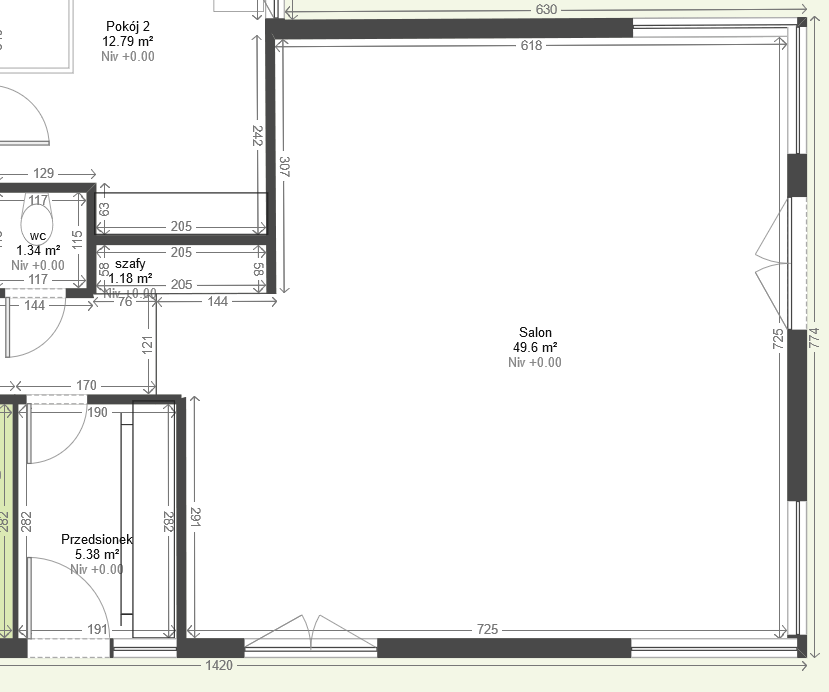

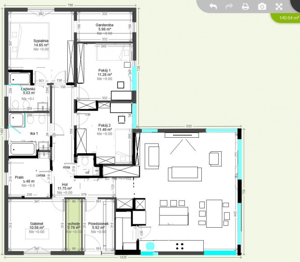

poprzestawiałam jeszcze trochę w planie moniss oraz posłuchałam elfir :)
zależy mi aby mieć choć trochę słonca popołudniowego w salonie.
pom techniczne w tym założeniu jest na poddaszu.
gabinet przesunięty bardziej na północ aby zachodnie słonce wpadało do salonu
wypoczynek zamieniony miejscem z jadalnią.
kuchnia bardziej otwarta
wiatrołap oraz schod cofnięte tak że teraz wiatrołap i pokój 1 zaczynają się na tej samej wysokości.
sekcja od północy została wyciągnięta w kierunku wschodu o metr. powiększyłam łazienkę oraz dodałam garderobę w sypialni.
pokój wschodni to sypialnia z małą [czy nie za małą?] garderobą.
w jadalni dodałam szklane drzwi od południa
okna oznaczyłam kolorem niebieskim, a drzwi kolorem ciemno niebieskim.
czy okna naroże są dużo droższe od zwykłych?
co o tym rozłożeniu sądzicie?
wg mnie sypialnia, łazienka są trochę za małe, gabinet też mógłby być trochę większy.
