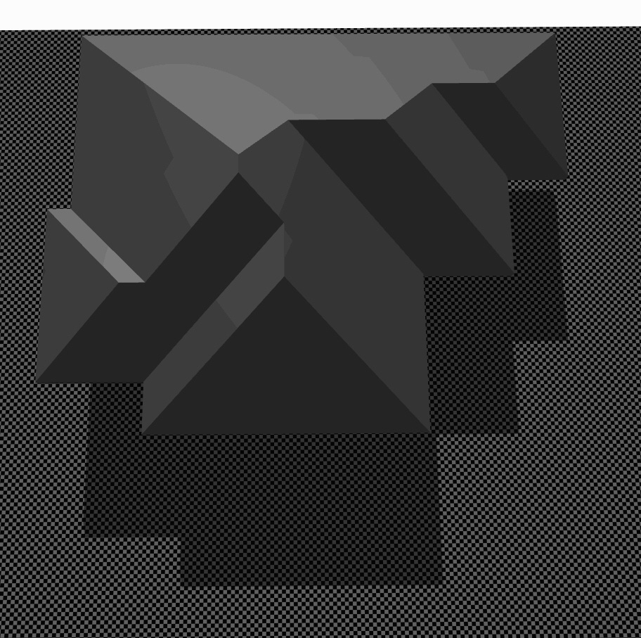

ten dom ma teraz skomplikowaną bryłę (12 narożników). Powierzchnia też spora. Pomyśl jak będzie wyglądał dach, ile powstanie ścian nośnych. I docelowo - ile to będzie kosztować.

no właśnie nad tym zaczełam się sama zastanawiać. ehhh chyba nie można mieć wszystkiego :(. a czy taka bryła nadawałaby się na dach płaski czy też za skomplikowana?

kolejna wersja gdzie kuchnia jest przesunięta do wysokości sypialni. powstaje wtedy małe pomieszczenie przy spiżarce. ok, można zrobić toaletę, ale raczej nie aż salon kibelkowy :) kolejny schowek to chyba będzie przesada. z kolei jeśli bym przeniosłą pralnię na środek to można powiększyć łazienkę i trochę garderobę.
na rysynku różowym kolorem zrobiłam obrys dachu oraz jego środek, w zamyśle dwuspadowy, z takim "językiem" nad jadalnią i salonem, wcięty nad gabinetem. nad wejściem mógłby wystawać tworząc trochę okapu, ale wiadomo że praktyczność średnia biorąc jego wysokość tam gdzie są drzwi.
Plusem takiego dachu wydaje się być możliwość zrobienia poziomego okna od południa w pokoju nad kuchnia.
czy taki dach ma sens?
