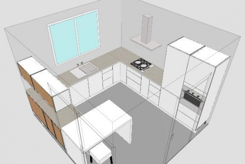

chyba w miarę bezpiecznie odsunęłam płytę od lodówki

wyczerpałam swoje twórcze możliwości i nic więcej nie jestem w stanie 'wymodzić' 8)
no to jeszcze raz proszę o opinie...śmiało, śmiało...

-zamienilabym miejscami szafke na butle z szyfladami nad ktorymi jest plyta, okap bedzie wtedy na srodku bardziej, szuflady nie beda wcisniete w naroznik i nie bedzie luki miedzy okapem, a gorna szafka
-gorne szafki zrobilabym na calej szafce z okapem, z ta jedna kuchnia wyglada jak na niedokonczona
-przy stole-ladzie nie dawalabym szuflad na samym koncu tylko tez zamienilabym miejscami szafki
-dlaczego mikrofali nie chcesz nad piekarnikiem tylko wstawilas ja do szafki gornej na scianie ze stolem? Nie bedziesz miec do niej kompletnie dostepu zwazywszy na to, ze mikrofala otwiera sie na lewo i drzwiczek nie przelozysz odwrotnie.
Jak dla mnie szafki gorne na scianie ze stolem nie zdobia tylko szpeca calosc.
I sciana z meblami gdzie jest zlew jest strasznie monotonna, boo sa tam same drzwiczki bez szuflad.
-z tym się zgadzam bez najmniejszego mrugnięcia, z jednej strony szafki zlewowej jest szafka narożna z drugiej - zmywarka, z innym ustawieniem szafki narożnej udało mi się wstawić szuflady,
-racja, przesunę mikrofalę na przeciwną ścianę, gdzieś w jakimś setnym przestawianiu tych gratów już tak zrobiłam 8) , nie umieszczam jej nad piekarnikiem, chcę wykorzystać tę, którą mamy, a nie wiem czy tam będzie pasowała
- a tak w ogóle to chyba... poddam się... widać marna ze mnie projektantka wnętrz
:cry:

Jesli chcesz miec mikrofale wolnostjaca te co macie to musisz miec glebsze gorne szafki niz oferuja w standardzie (sa 30 cm glebokie, a sama mikrofala jest glebsza), mozesz ja miec nad piekarnikiem tak jak ja mam schowana.

Dol mi sie podoba i nic bym nie zmieniala.
Co do gory to nie moje klimaty, bo ja nie lubie klap.
Jesli juz koniecznie chcesz klapy to zrobilabym je z prawej i lewej strony okapu jedna nad druga czyli 4 sztuki, a na scianie ze stolem 2 x 60 cm na wysokosc 72 h, chodzi mi o takie duze drzwi (pierwsza szafka z prawej)

jednego się obawiam, że skoro zabudowa w U, to może nie obciążać jej dodatkowo szafkami przy okapie, nie wiem; z tymi na wprost jest ok
