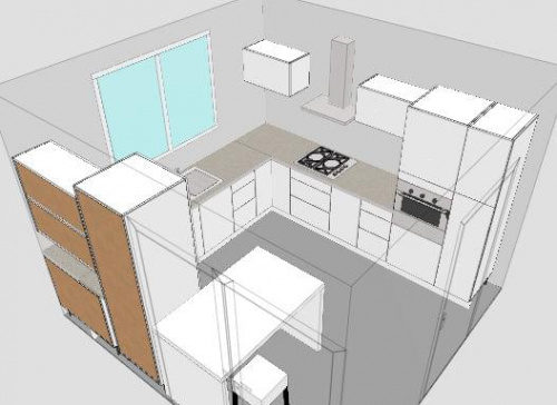

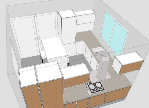

uważam, że masz całkiem fajną kuchnie. nie nazywałabym jej nieustawną.
moja propozycja:
1.pełna zabudowa ściany co ma 292cm. akurat sciana tworzy ladna wneke, wiec mozna ją wypełnic szafkami bez efektu przytłoczenia kuchni. zmiescisz tam lodówke, piekarnik, mikrofale, nawet wbudowany ekspres do kawy (mnie marzyła sie taka ściana, ale nie mam gdzie jej zrobic)
2.na ścianie z oknem zlew i zmywarka
3. na ścinie prostopadłej do sciany z oknem, tej o wym 189cm dałabym płyte i okap
4. czwarta sciane przeciwlegla do sciany z oknem zostawilabym w spokoju, moze jedynie jakas poleczka na ozdóbki
5. zrezygnowalabym z szafek wiszacych, zeby nie przytłaczac kuchni, a poza tym cała sciana w szafach i szafkach mysle ze wystarczy, by pochowac sprzety.
powodzenia!

PostWysłany: Czw, 13 Sierpień 2009 22:39 Temat postu:
agol, płyta jest chyba bardzo blisko słupka z piekarnikiem. Tez tak miałam we wstępnym projekcie i kilka osób mnie przekonywało (chyba słusznie ), że to nie zie się chlapac na bok szafki.
Dziękuję za rady, pomyślę nad tym... Ogólnie jest tak blisko dlatego ponieważ chciałabym kuchenkę z pięcioma palnikami i tam taka się zmieści...spróbuję odsunąć trochę od słupka

a może po prostu zamień miejscami zlew z piekarnikiem. Na tej scianie na wprost fajnie by wygladał jakis ładny okap.
Chyba, że tam okno jest, jakos rzeczywiście kiepsko widac
No słabo widać bo na tym programie kurcze nie mogę zapisać, ale na wprost zlewu jest okno hehe :lol:

Jesteś pewna, ze chcesz taką wysoką zabudowę? Dla mnie to jest ani praktyczne, ani wygodne, ani ładne.
Jaksie, no nie jestem pewna właśnie :-? ale koleżanka mi tak podpowiedziała, że nie będę miała kurzu na szafkach :o i to bardzo wygodne... i dlatego tak robię... tylko nie weim też sama czy to pasować będzie do kuchni moich rozmiarów 12m, czy oby nie jest za mała :-?

Jaksie, no nie jestem pewna właśnie ale koleżanka mi tak podpowiedziała, że nie będę miała kurzu na szafkach i to bardzo wygodne... i dlatego tak robię... tylko nie weim też sama czy to pasować będzie do kuchni moich rozmiarów 12m, czy oby nie jest za mała
czyli muszą byc do sufitu, tak?
Mnie to osobiście się nie podoba, starsznie wyciąga wnętrze. Mnie w nowoczesnych kuchniach własnie spodobały się lekkie "góry". Bardziej poziome niż pionowe ustawienie szafek.
A jak nie chcesz mieć kurzu, to kładziesz papier na szafkach, a razna jakis czas, go zwijasz i wyrzucasz.
