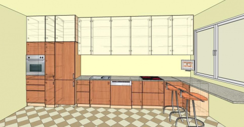

Ta druga wersja lepsza niż pierwsza :)
Rozumiem, że zdecydowanie chcesz zostawić blat-stolik pod oknem?
Biorąc pod uwagę (nie) wielkość kuchni trudno byłoby zrezygnować z górnej zabudowy, chociaż całość może zrobić się przyciężka. A może zrezygnować z tego słupka między piekarnikiem a lodówką? Wtedy ta wielka, wysoka zabudowa będzie troszkę mniejsza i nie tak przytłaczająca całość?
A może faktycznie pomyśl nad umiejscowieniem piekarnika tradycyjnie na dole? Wtedy wysoka byłaby tylko lodówka i całość dolnej zabudowy można byłoby przesunąć w lewo czyli lodówka - troszkę szerszy blat - zlew, blat ze zmywarką, płyta - byłąby wtedy bardziej odsunięta od rogu i przed narożnikiem zostałoby jeszcze 60 cm więcej blatu.
A myślałeś o górnej zabudowie niskimi szafkami? Dodałyby trochę lekkości całości... z tym, że trudno byłoby zachować taki podział szafek jak na dole... :-?
Don't worry! na pewno wyjdzie z tego coś fajnego :)
Hmm... ja sam myślałem o czymś takim jak ta ostatnia wersja (czyli górne szafki do samego sufitu), ale te szafki miałyby być "w kolorze ściany". Chodzi mi o to, żeby na pierwszy rzut oka nie było widać, że to są szafki. Dzięki temu nie powinno wyglądać to ciężko, a duże szafki dużo zmieszczą...
Tak na szybko, to chodzi mi np. o coś takiego (znalezione w necie):
http://fotoforum.gazeta.pl/photo/9/qi/eb/8v0z/dg1RjyiMuFR5Gd2y9X.jpg
Szafki nie odcinają się od ściany i są jakby niewidoczne...
dziękuję za uwagi. piekarnik + cargo + lodówka to 150cm, zastanawiam sie nad usunięciem cargo ,ale czy warto dla 30 cm? czy piekarnik może być tak blisko lodówki?
stolik i piekarnik na górze to must have żony, więc niech ma.
blat w tym układzie 40 cm obok lodówki, 90cm między zlewem i płytką, 40cm później plus 60cm podokiennego.
mógłbym płytę przesunąć w lewo, blat tam zmniejszyłby się di 60cm, a głównym roboczym zrobić pozostałe 70cm + blat podokienny.
szafki górne zmniejszę.
podział dolnych zależy wciąż od blatu
a propos wysokich szafek
http://images41.fotosik.pl/178/aaf7d08acc50a423med.jpg
Agol drugi projekt lepszy niż pierwszy :)
Ale pamiętaj, żeby zachować zasady ergonomii powinna być: lodówa/spiżarka - blat - zlew - blat - płyta. Bo najpierw wyciągasz z lodówki - wykładasz na blat, potem przygotowujesz/myjesz w zlewie i wrzucasz na kuchenkę. Przy takim układzie będziesz miała latanie np. z warzywami od lodówki do zlewu i potem wracanie z nimi na kuchenkę. Lepiej byłoby zamienić miejscami zlew z kuchenką, ale ta nie może być pod oknem. Zdecydowanie musisz mieć blat między lodówką a zlewem albo płytą. Może ściąć róg mebli i tam wsadzić płytę?
I uwaga odnośnie płyty palnikowej - jeśli o takiej myślisz (też taką mam) - zanim kupisz przyjrzyj się jaki dokładnie ma rozmiar i jakie są odległości pomiędzy poszczególnymi palnikami. Fajnie, że 5, bo niby możesz więcej garnków na raz na niej postawić, ale u mnie płyta ma taką głębokość (na mój gust za małą), że jak postawię większy garnek od ściany to nie wejdzie mi drugi duży od brzegu, to samo z palnikiem wokiem środkowym - jak tam stawiam wielką patelnię to na żadnym pozostałym palniku nie da się normalnie ustawić dużego garnka :-?
Besta77 dzieki... co do kuchenki to wlasnie bede musiala poszukac wiekszej bo poprostu krew mnie zalewa jak mam 4 palniki a moge gotowac na dwóch (chodzi o wieksze garnki) mam 3 facetow w domu wiec z czasem gotowania bedzie :-? .
Besta a to sa rozne rozmiary tych pieciopalnikowych kuchenek... jaka ty masz, jaki model?
A z ustawieniem sprzetu tez mam taki problem gdyz nie wiem jak ma sie wentylacja do kuchenki, bo otwory wentylacyjne mam w rogu nad lodowka i dlatego chce kuchenke dac niedaelko by nie ciagnac rury wentylacyjnej przez cala kuchnie...no chyba ze to nie jest jakis problem :o Pozdrawiam.
