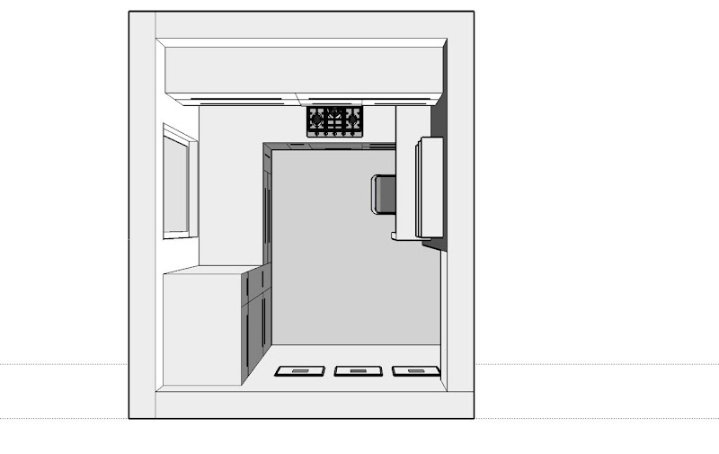

Bardzo intensywnie buszuję po forum od kilku dni i już nie mam absolutnie żadnego pomysłu na to co zrobić ze swoją jakże 'obszerną' kuchnią o powierzchni 5,7 m2. Kuchnia jest widna, ale jest tak mała, że ciężko tam coś zaplanować. Może ktoś miałby jakieś pomysły czy sugestie?
Wrzucam własnoręcznie stworzony plan kuchni - wymiary się zgadzają, proporcje niekoniecznie ;-/
http://images46.fotosik.pl/332/634075dc692c2839med.jpg
Ze względu na rozmiary kuchni szafki wiszące byłyby tylko na krótszej ścianie. Zlewozmywak chciałabym w rogu między ścianą a oknem (nieco podobnie jak w inspiracji), a od strony pionu pewnie w ogóle trzeba będzie zrezygnować z szafek i blatu,
Jeśli by się dało, to chciałabym wcisnąć gdzieś kawałek blatu / stolik / cokolwiek, przy czym można by było usiąść.

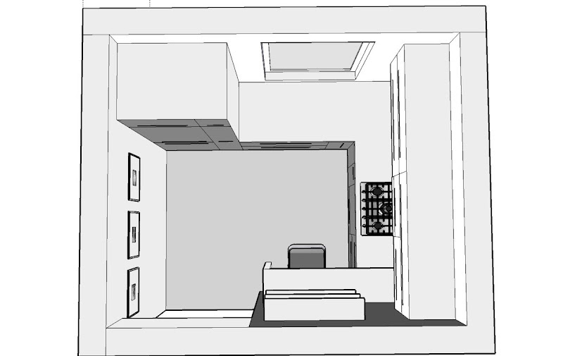

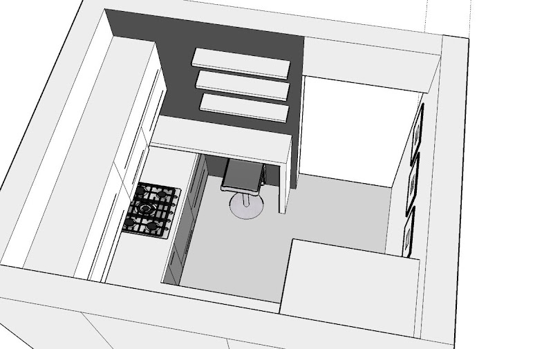

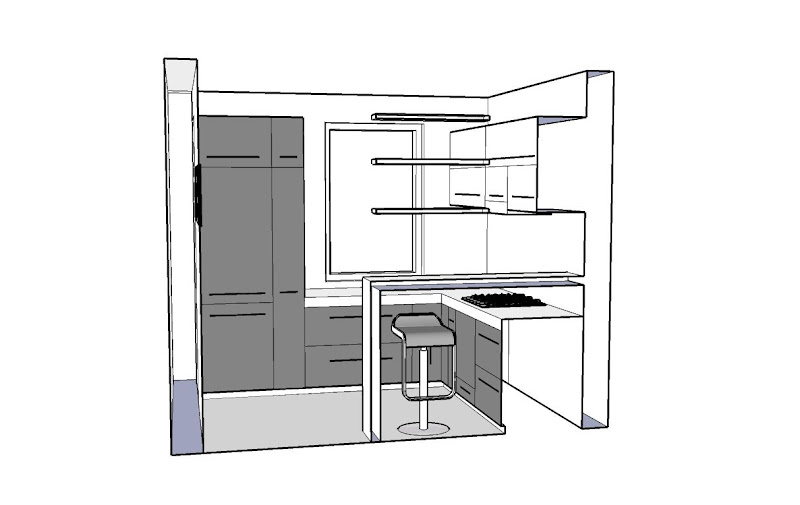

ok, to wrzucam tak na szybko układ - nie wchodziłam w szczegółyjedynie na szybko zrobiłam podział szafek itp generalnie uważam że będzie ok gdy lodówka bedzie na wejściu do tego wysoka szafka wysuwana na butelki i różne inne rzeczy -( wtedy też z pokoju czy holu zawsze widać ładną zabudowę a nie bałagan w kuchni ) a tak serio to jestem za tym układem gdyż wtedy przy piecu robi się luźno - a w układzie jak na fot inspiracje w twojej kuchni piecyk wychodzi bardzo blisko lodówki a jednak te urządzenia lepiej jeśli znajdują się w pewnej odległośći - w ten sposób tworzy nam się również ciąg roboczy tzn najpierw lodówka póżniej zlew a na końcu piecyk - po prawej stronie można wtedy zaprojektować stolik - czy blat, ja zaprojektowałam wyższy niż szafki kuchenne ale to już do przemyślenia, jest też miejsce na półeczki a jeśli nie lubisz odkrytych przestrzeni to można wykonać bardzo płytką szafkę na przyprawy itp , uważam że w tak małej kuchni lepszy będzie okap szafkowy żeby zyskac jak najwięcj szafek i zakamarków ale oczywiście to też do przemyślenia - narazie przypadkowo wstawiłam szuflady itp ale można pomyśleć o małej zmywarce - wtedy wystarczy jedynie malutki zlew a dodatkowo bedziemy tam trzymać naczynia- oki to narazie tyle z mojej strony, pozdrawiam ,służę pomocą i czekam na sugestiehttp://lh4.ggpht.com/_Hn8u2Ifny1Y/TLGE-KfuKgI/AAAAAAAAAFA/T4uN-xrT-Mo/s800/d.jpg

Do tej pory nie myślałam o zabudowanej lodówce, ale przyznam szczerze, ze wygląda świetnie :D Tę wąską szafkę można zrobić wysuwaną i dodatkowo wykorzystać przestrzeń. Naprawdę jestem pod wrażeniem i bardzo bardzo dziękuję. :D
Edit - jaką szerokość ma ten blat po prawej stronie?

Hej Nemi, leżę od rana w łóżku chora więc twoja kuchnia sprawia mi przyjemność :) co do wymiarów to jak będę miała dłuższą chwilę to zwymiaruje i zobaczymy jak i co się mieści ( pomyśl jeszcze o tym zlewie czy wolisz pod oknem tak jak pisała magda34 - czy jednak nie, ja postaram się sprawdzić czy zmieściłby się w rogu ale wydaje mi się że raczej nad tą szafką obok pieca - ale to do dogadania i sprawdzenia )a narazie pomyślmy o kolorach - nie wiem czy to mieszkanie nowe czy stare a w związku z tym czy ukierunkowujesz całość w konkretnych kolorach - generalnie jestem zwolenniczką żeby w mieszkaniu panował jakiś porządek kolorystyczny z zastosowaniem mocnych akcentów, które oczywiście w różnych pomieszczeniach mogą być już całkowicie odmienne, więc daj znać jak to jest u Ciebie. Ja mam na kompie trochę fajnych wnętrz - a dokładniej takich jakie ja lubię i które mnie inspirują, zaraz poszukam i coś wrzucę.

jedynie co to bym nie wstawiała chyba 3 półek otwartych na ścianie, a może jakiś wzór namalowany, naklejony bądz jakis obraz/zdjęcie... dlaczego? bo z czasem takie miejsce sie zagraci i potem będzie wrażenie bałaganu. Ale to tylko moja opinia :)
