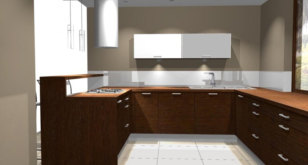

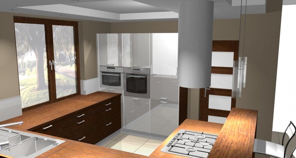

Właśnie dostałem projekt kuchni jaki będzie. Ostateczne wybory materiałów i kolorów to kwestia dogadania chodzi bardziej o pokazanie proporcji (gdzie zlew, zmywarka, kuchenka, jakie szafki i szuflady itp. itd). Zastanawiamy się czy lodówkę dawać zabudowaną czy zwykłą srebrną nawiązującą do piekarnika, mikrofali. Co sądzicie o tym projekcie ?? - jakie zmiany ??

Na pewno zrezygnowałbym z drzwiczek pod zlewem na korzyść szuflad. Te drzwiczki okropnie burzą linię. Choc w sumie i tak linii nie ma :( Nie pasuje mi zupełnie pomieszanie szuflad z szafkami. Szafka, jedna na zmywarkę przy tym układzie a reszta szuflady. Wyjątkiem może być jeszcze narożnik ale przy sporej powierzchni mebli fajnie by wyglądały szuflady też w narożniku. Tanio nie jest ale bym rozważył Magic Corner od Blum,a
A mi nie podoba sie wysoka zabudowa na dwoch scianach, wysoka zostawilabym na tej scianie na przeciwko plyty i koniec, dalej szafki dolne. Plyta moglaby zostac tak jak jest, skrocilabym natomiast zabudowe przy niej zachowujac jednak chociaz troche blatu z kazdej jej strony i zamiast stolu dalabym polwysep aby bylo troche nowoczesniej. Chyba ze ten stol to jedyny wasz stol, wtedy wyspa/polwysep odpada calkowicie . W kwestii estetycznej te szafki z przeszkleniem dolnym dla mnie fatalne + dodatkowo ten okap...ale jak sam pisales/as to tylko wstep odnoszacy sie do funkcjonalnosci :)
Podobają mi się kolory...
Ale nie podoba zamieszanie z uchwytami - może wszystkie w poziomie wyglądały by lepiej?
Ponadto wydaje mi się, że ta długa szafka pod płytą jest marnotrawstwem miejsca w szufladzie górnej, bo chyba nie da się jej wykorzystać?
Szuflady pod zlewem - zdecydowanie tak - rodzice tak mają, ja też kiedyś tak chcę.
Może zamiast szafki narożnej, których osobiście nie lubię, da się wstawić taką 60x120 - moim zdaniem z opcją wysuwanych półek jest dosyć wygodnym wykorzystaniem narożnika.
Edytowane przez frelka
ślepota;)

Pierwsze wizualizacje mojej kuchni, co sądzicie? blagam o rady!
Na pierwszy rzut zdecydowanie to co jest nad blatem - mikrofala, bądź piekarnik. Bardzo dziwne miejsce na to urządzenie. Po drugie płyta!!! Może to i fajnie wygląda, na projekcie lub jak się nie gotuje. Za nic na świecie bym się na to nie zgodziła. Niby płyty robią na wyspach ale jakoś mnie to nie przekonuje,. Ja mam zawsze wysoko tłuszcz :D Żebyście tego potem ni eżałowali codzień.
