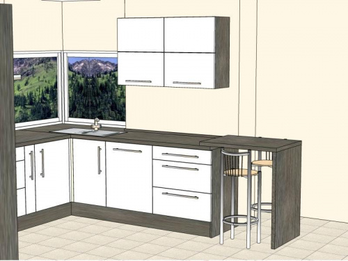

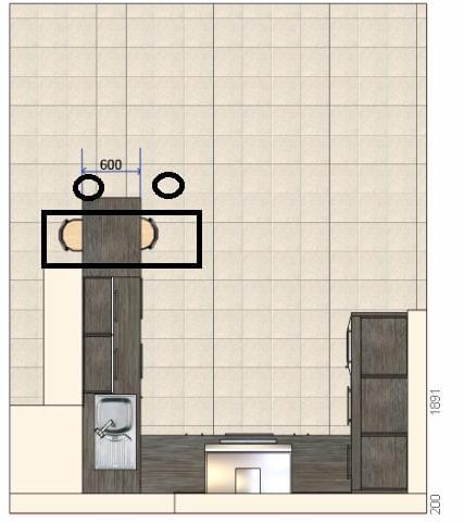

Dziewczyny, poradzicie mi? Co sądzicie o tym projekcie? Czy takie ustawienie stolika w moim projekcie kuchni jest Waszym zdaniem ok? Czy lepiej odwócić o 90 stopni aby częściowo zasłaniał kuchnię? Dodam, że fronty mają być białe, lakierowany połysk, a blat szary, w kolorze betonu.

Witam , ja bym odwrócił blat o 90 stopni bo częściowo właśnie zasłoni tą kuchnię ,
Może to jest trochę inny układ ale mniej więcej o to mi chodzi :
z tym że blat jest wyżej . Pozdrawiam

Dzięki Nataly, Dodam tylko, że otwarte wejście między kuchnia a salonem to 190 cm, dzieli je ściana z kominkiem, stąd moje dylematy, czy jak odwrócę stolik to nie będzie za wąsko?

samo ustawienie funkcjonalne kuchni jest moim zdaniem w porządku. Faktycznie największym "wyzwaniem" jest stworzenie tutaj dodatkowego miejsca do jedzenia.
A możesz jeszcze dorzucić wymiary kuchni (jesli już gdzieś omawiałaś projekt to wrzuć linka do tych informacji)? Bo chyba proporcje rzutu całego mieszkania przekłamują. Rozumiem, że ściana z kominkiem istnieje w tej formie co na rzucie, tzn. jest na niej kominek i nie można jej skracać? Bo uważam, że skrócenie tej ścianki trochę poprawiłoby możliwość zaaranżowania miejsca do jedzenia w formie barku właśnie tak jak proponuje nataly - barek mógłby znaleźć się bardziej na terenie kuchni niż salonu...
Dzięki za zainteresowanie moją prośbą:) Rzeczywiście ściana kominkowa już jest i nie da się jej przestawić czy skrócić, ponieważ to ściana konstrukcyjna:( Chciałabym ten barek ulokować jeszcze na terenie kuchni, która w tym projekcie jakby wchodzi w salon (poprzez duży wykusz okna). Zależy mi na tym tym kawałku miejsca do siedzenia pomimo, że salon połączony jest z kuchnią jadalnią i tam będzie duży stół. A tak wyglądają wymiary ścian:
Jeśli chodzi o funkcję przysłaniania to barek taki jak na wizu niewiele IMHO zmieni.
Tak naprawdę barek poprzeczny jest problematyczny w tym ustawieniu, bo jego część znajduje się praktycznie poza kuchnia. Jak jest przylepiony do ściany, jak na zdjęciu nataly, wygląda po prostu lepiej.
A może zrezygnuj z ostatniej szafki dolnej i wsuń barek bardziej w kuchnię?
Właśnie doczytałam, że masz tam przejście na 190 cm. Jeśli nawet wcisnąć blat na 100cm to zostaje Ci 90 cm na wejście do kuchni. Wystarczająco?

Co do przeszkadzania szafek górnych - cóż, też pewnie trzeba byłoby je zwęzić.
Tak jak pisałam, w tej chwili zabudowa kuchni jest spójna, nie ma miejsca na dodatkowy stolik. Jeśli chcesz go dołożyć, to albo ryzykujesz optykę (bo może taki barek dostawiany do śćiany jak na pierwotnym Twoim projekcie w kontekście urządzenia całego mieszkania czy domu nie będzie wcale rażącym rozwiązaniem) albo godzisz się z pewnymi zmianami (szafki, węższe przejście itd)
