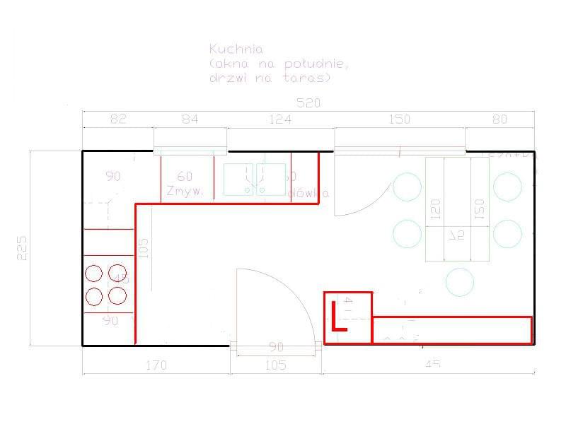

Elfir bardzo dziękuję za propozycje.
Twoją wersję I rozważałam już wcześniej, ale nie wiem, jak wstawić kuchenkę na tej szerokości 105cm - z boku czy na środku. Chciałabym kuchenkę 60cm i zostaje mi 55 cm - nie wiem jak to podzielić. Chyba że płytę mocować nad dwoma szafkami, a piekarnik gdzie indziej (tylko gdzie).
Wersja II: bardzo ciekawa. W ogóle na taki układ nie wpadłam. Dziękuję. Co jest koło lodówki? Blat czy węższe szafki?
W wersji 1 piekarnik masz w słupku.
A płyte możesz dac na szafce o dowolnej szerokości.
W wersji 2 za lodówką można dać płytkie, przeszklone witrynki na szkło albo szafki na zapasy.

Dziękuję.
Skłaniam się ku wersji II - nie trzeba ruszać gazu i kaloryfera.
Muszę jeszcze przemyśleć, czy wygodnie będzie siedzieć przy stole tam gdzie są drzwi na taras i czy ogólnie nie ma za mało szafek.
Jakie kolory powinnam dobrać do tej dobrze doświetlonej kuchni? Jasne (żeby nie było widać kurzu ;) )? Czy pasowałyby jasne płytki, jasne fronty a pomiędzy szafkami pasek mozaiki w intensywnym kolorze (czerwony, zielony)? Marzy mi się też tapeta za stołem. Ma to sens?
Jak z oświetleniem? Jedną lampę dałabym nad stołem, a dalej? Druga na środku części kuchennej czy jakoś inaczej to rozwiązać (lampki pod szafkami)?

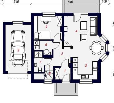

Witajcie forumowicze
Po wielu miesiącach rozmyślań wypracowaliśmy z żoną taki oto pomysł na zabudowę kuchni w domu z projektu "Dom w poziomkach 3G".
Tu gdzie kończy się "półwysep" zaczyna się wykusz który w oryginale ma ściany skośne, ale nie umiałem tego rozrysować w Ikeowskim plannerze :)
Ściana A jest symboliczna w rzeczywistości tam jest już salon
Chętnie poznam wasze opinie na temat tego układu. Kolorystyka jest tutaj tylko przykładowa.
Pozdrawiam
Drzwi balkonowe zrób normalne a nie HS.
Chodzi o takie:
http://www.oknaidrzwi.net/zdj/promocja-okno2.gif
gdzie stół stoi pod oknem.
Jesli chodzi o kolory wybierz to, co tobie się podoba.
Jaki styl kuchni preferujesz w ogóle?
Oświetlenie: to małe pomieszczenie więc starczą dwie główne lampy wiszace (zapalane jednak osobno), podszafkowe i lampka nad zlew (włącznik może być przy zlewie)
Słupek z piekarnikami za bardzo zmniejsza przestrzeń roboczą.
Dlaczego nie znalazł się w głównym ciągu wysokiej zabudowy?
Przestawialiście ściany nośne?
Wyspa lub półwysep to marzenie mojej żony które i mi się podoba.
Założenia mieliśmy takie:
- szykowanie odbywa się na półwyspie , a stamtąd albo na płytę albo do piekarnika.
- lodówka ma stać blisko półwyspu, a jednocześnie nie "wychodzić" optycznie na "jadalnię"
- w oryginalnym projekcie likwidujemy ściankę między kuchnią a salonem i likwidujemy otwór wejściowy do kuchni (pierwszy od wiatrołapu)
- płyta na lewej ścianie (bliżej wiatrołapu) ze względu na położenie kominów wentylacyjnych jak również , żeby była w miarę blisko lodówki
- piekarnik musi być wyżej niż pod blatem żeby się nie trzeba było do niego schylać
ja szykuje blisko zlewu, bo zawsze trzeba coś opłukać, zetrzeć okruszki.
Poza tym strasznie ciasno wygląda płyta przy lodówce. Tam bedzie miejsce by sięgnąc do garnków z tyłu?
Chciałam mieć u siebie wyspę, ale zrezygnowałam, bo jednak było za ciasno. Tutaj też może być za ciasno między wyspą a lodówką.
Ponawiam pytanie - dlaczego piekarnik nie jest w wysokiej zabudowie, w okolicach lodówki?
Dziękuję za uwagi, na pewno z żoną je przemyślimy. Chociaż co do ciasnoty, obecnie korzystamy z kuchni gdzie między blatem a stołem mamy 1 metr odstępu i wydaje się nam to całkiem wystarczające, a tyle mniej więcej właśnie jest przeze mnie przewidziane między lodówką, a półwyspem jak również między półwyspem, a zabudową z piecykiem.
Dlaczego piekarnik nie jest w okolicach lodówki ? Jakoś mi to się nie układa. Przy samej lodówce wg mnie być nie może ze względu na osłabianie działania lodówki, a i tak już mi to optycznie "wchodzi" na część jadalnianą. Już nawet szafka nr 8 mi trochę nie leży w tamtym miejscu przy założeniu, że to będzie szafka spiżarniowa. Szafka nr 10 przeznaczona jest na talerze do stołu itp itd.
Z sięgnięciem do garnków z tyłu wydaje mi się, że nie będzie problemu, szafka po prawej od płyty ma 40 cm szerokości.
Aha, żeby nie było, meble z IKEI to tylko kwestia wygody narzędzia do planowania :) Docelowo będą robione i tak w jakiejś firmie na wymiar.
Oczywiście jak coś to śmiało wybijajcie mi z głowy jakieś idee jeśli są naprawdę idiotyczne :)
Ewa i to jest niezła myśl z tą lodówką! Jak wrócę do domu to zamienię ją miejscami ze słupkiem z piecykiem w plenerze
Co do ciasnoty to ja jakoś tego nie widzę. Zamiana półwyspu na ciąg szafek pod ścianą na mój gust nie zwiększy powierzchni podłogi. Nadal zostanie 3 m2 tylko o nieco innym układzie.
Lubię intensywne kolory, dodają mi energii. Ale wszędzie czytam, że powinno się robić beżo-brązy, biel, a kolory wprowadzać w dodatkach. Boję się też, że za 2-3 lata te intensywne kolory przestaną mi się podobać.
Jeśli chodzi o styl, to mało co mi się nie podoba.
Aktualnie mam dość ciemną kuchnię, kafle jasne w mazaki (pozostałość po poprzednich właścicielach, nie podobają mi się straszliwie), ściany intensywnie pomarańczowe i meble w kolorze ciemnobrązowym (wenge), fronty klasyczne. Już widzę, że w jasnym pomieszczeniu się to nie sprawdzi, bo będzie każdy pyłek kurzu widać. Teraz decyduję się raczej na fronty jasne i nowoczesne, beż żłobień (żeby nie musieć latać ze ściereczką i zakamarków czyścić). A, nie podoba mi się zestawienie: kremowe lub waniliowe fronty i blat w kolorze czereśni. I nie podoba mi się, jak korpus szafki jest w innym kolorze, a drzwi w innym.
Chciałabym żeby było przytulnie, żeby wszystko do siebie pasowało i żeby nie było dużo sprzątania ;) I żeby kuchnia była dziecio i pso odporna ;)
Mam jeszcze jedno pytanie odnośnie mojej kuchni. Czy dałoby się w niej gdzieś umieścić szafkę z ociekaczem? Zazwyczaj jest nad zlewem, ale chyba w aktualnym projekcie tak się na da, bo szafka wisząca nad zlewem "zabierze" światło z okna?
No i kombinuję z oknami, bo to południowa strona. Nie chcę firanek, zasłonek. Myślałam raczej o roletach albo roletach rzymskich. Sprawdzą się?

w necie jest tyle przykładów różnych kuchni. Nieczego inspirujacego nie znalazłaś?
Może wybierz rzeczywiście jasne meble, np. popielate czy w okleinie jesion, brzoza. A do tego intensywnie kolorowa tapeta w paski (albo malowane):
http://4.bp.blogspot.com/-N79NDm4kTHg/TdD57NoZfzI/AAAAAAAAAF4/BIh2E8f-lyE/s1600/KOLOROWE+PASKI+MODERN.jpg
na ścianie za stołem.
Jesion dobrze wygląda z intensywnym fioletem. Brzoza z limonką.
Po co ci ociekacz przy zmywarce? Jakiś garnek czy jedną szklankę odstawisz na ociekaczu zintegrowanym ze zlewem.
W nowoczesnych kuchniach zwykle dziewczyny dają rolety rzymskie.
