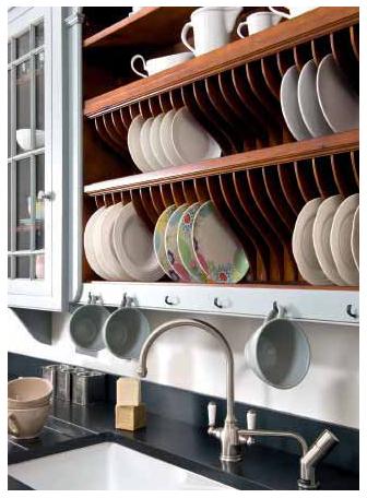

Może powieś nad zlewem otwarty ociekacz na talarze. Do klasycznych mebli pasuje a jest bardziej ażurowy niż szafka.
http://3.bp.blogspot.com/-9lnYnkT54VU/Tjvu1a-H7SI/AAAAAAAAEkk/PSiKIx3aWtk/s1600/suszarka2.JPG
http://4.bp.blogspot.com/-wnEAlW_FiNo/Tjvux6TaSoI/AAAAAAAAEkA/ml0sw3mHbts/s1600/suszarka.JPG
kolorystyka oczywiście dobrana pod meble.

A pomysł z otwartym ociekaczem podoba mi się. Muszę tylko wyszukać jakiś bardziej nowoczesny, niż ten, który pamiętam z domu babci.
