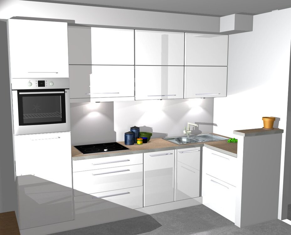

zrezygnowałabym z szafek wiszących nad płytą.
Tak, szczególnie, że uniemożliwiają one otworzenie okna.
Nie mogę się zdecydować, czy lepiej będzie z tym, co zaproponowała architekt (po wprowadzeniu zmian oczywiście, czy jednak dyskutować z nią czy da się coś zrobić z moim pomysłem z zabudową na ścianie od WC.
To co mi się podoba w moim projekcie to umiejscowienie tego stolika/barku, oraz że ściana od WC jest zabudowana (wiem, że to może być moja paranoja, że ściana od WC to coś złego...)
ScreenHunter_27%u00252520Sep.%252027%252013.48.jpgScreenHunter_23%u00252520Sep.%252027%252013.27.jpg
Spróbowałam też połączyć oba pomysły - czyli zrobić mix mojego pomysłu i tego, co przysłała Pani Architekt. Myślicie, że to ma jakiś sens?
ScreenHunter_24%u00252520Sep.%252027%252013.43.jpgScreenHunter_25%u00252520Sep.%252027%252013.45.jpg
Wiem, że ostatecznie ja tam będę mieszkać :p, ale naprawdę potrzebuje pomocy by stwierdzić co ma, a co nie ma sensu.
Albireo - przeczytałam tylko ostatnie posty, więc sorki jeśli coś pomylę.
Dla mnie najlepszym rozwiązaniem jest mimo wszystko propozcyja projektantki z lekkimi modyfikacjami. Fakt, barek przy wejściu do WC to nie jest optymalne rozwiązanie, ale pozostałe dwie propozycje mają jak dla mnie gorsze wady.
W Twojej propozycji nr 1 wysoka zabudowa wchodzi w światło okna. Nie dość, że jest to niepraktyczne, bo zabiera światło, to u Ciebie wygląda po prostu nieładnie.
W Twojej propozycji nr 2 upierdliwe staje się korzystanie z lodówki. Ostatecznie mogłoby wchodzić w grę, przy zamianie miejscami sprzętów, ale szczerze mówiąc estetycznie mnie takie rozwiązanie nie powala :)
Pytanie, czy ważniejsza jest dla Ciebie strona wizualna czy jakieś aspekty funkcjonalne. Uklad z propozycji projektantki jest nazgrabniejszy i jeśli barek nie będzie okupowany non stop a jedynie służy do przysłonięcia miesjca pracy i do wydawania napojów, to ja bym go tam mimo drzwi do łazienki zostawiła. Ostatecznie po prostu zwęziła do murka, kryjącego przestrzeń roboczą.
Jeśli barek bardzo się dla Ciebie liczy i będzie mocno uzytkowany, to popracowałabym jeszcze z projektantką nad twojąwersja nr 2 czyli mixem. Może być tak, że inne ustawienie kolorów czy rozmieszczenie szafek sprawi, że optyka tej aranżacji się poprawi.
