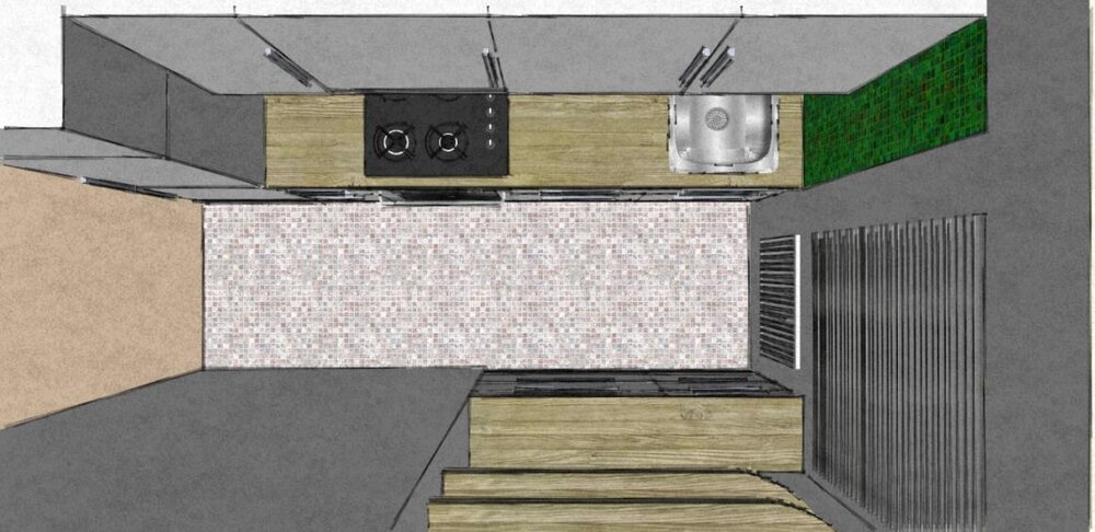

Witam!
Podczytuję forum od niedawna, nadszedł czas na mnie, żeby się wypowiedzieć a raczej poprosić o pomoc.
Próbuję zaprojektować malutką kuchnię w nowym mieszkaniu.
Myślę, że doszłam już do najbardziej optymalnego układu, ale niestety zawiera on narożną szafkę z którą nie wiem co zrobić.
Szafka ta miałaby wymiary 60cmx110cm z jednymi drzwiczkami o szerokości 50cm, na szafce tej byłby umieszczony
zlew o długości ok. 80 cm,a za drzwiczkami szafki znajdowałby się kosz. Więc do samego rogu szafki nie byłoby za bardzo
sensownego dostępu i byłaby to zmarnowana przestrzeń.
Czy ma może ktoś z Was lepszą koncepcję jak zagospodarować moją malutką kuchnię, jakieś sugestie do mojego obecnego projektu?
Załączam obrazki zrobione przeze mnie w paincie, więc wybaczcie za ich jakość.
Niestety nie mam bladego pojęcia w czym robicie te piękne wizualizacje, bo też chętnie sobie bym taką zrobiła. ;)

Witam. Taki mały pomysł na narożną:
Byle nie karuzela - ta to kradnie miejsce.
Ogólnie jest ok.
Ciekawe jaką masz wycenę? Pytam bo sama realizuję.
Ja projekty robię w Arkonie- ale do niego trzeba zdobywać biblioteki mebli itd.
