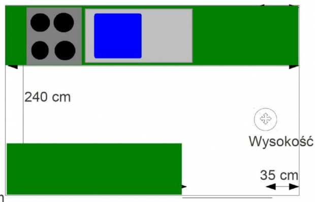

moim zdaniem układ nr 3 jest najlepszy (ew. 1).
w obu przypadkach masz bardzo swobodną przestrzeń między płytą a zlewem (półtora lub dwa stanowiska + narożnik, który przy takim układzie będzie wykorzystywany, bo nie zawadzisz o nic sięgając do niego), a tam się jednak najwięcej pracuje (u siebie mam 60+45 i uważam, że to jest wygodne minimum).
możesz oczywiście pokombinować jeszcze z rozbiciem słupków na 2 i umieszczenie ich na obu końcach ciągów roboczych, ale ja nie lubię wtc w kuchni i wizualnie wolę mieć te sprzęty w 1 miejscu (tyle, że to nie moja kuchnia).
przy 3 masz 1,5 + 2 stanowiskowy ciąg roboczy (zakładam zlew dwukomorowy lub 1.5 z ociekaczem), przy 1 - tak samo przy czym więcej miejsca robi się między lodówką a zlewem (a tam będzie ciemniej - przez wysoką zabudowę no i jeśli jesteś praworęczna to osłaniasz się od naturalnego światła).
pytanie o szuflady/szafki jest tak naprawdę pytaniem do samej siebie - ty wiesz najlepiej ile potrzebujesz miejsca, jakie masz naczynia i w jaki sposób wygodniej ci będzie je wyciągać. pamiętaj tylko, że szuflad nie obciążysz bardzo bardzo, więc na zapas wody/mleka (jeśli masz zwyczaj kupować zgrzewki), robota kuchennego czy inne skarby, które zwykłaś trzymać w kuchni a z których korzysta się dość rzadko warto jednak przewidzieć tradycyjnie otwieraną szafkę

Riri, duś dziękuję za odzew:)
Zmieniła się długość ściany z płytą gazową- 240cm.
Lodówkę i piekarnik+mikro zdecydowanie pod jednej stronie w zabudowie. To mała kuchnia i rozdzielenie może tych sprzętów może przytłoczyć. Poza tym na końcu blatu z płytą za ok. 50cm mam 2 wysokie/długie okna i a przy oknach planuję stół.
Zlew i płytę chciałabym w miarę blisko- wydaje mi się wygodnie np. odcedzając ziemniaki, makaron (my z tych węglowodano-żernych:lol2:). Teraz zdarza mi się próbować zupę sos i wrzucać łyżkę do zlewu, odlewać/dolewać wody go gara, odlewać tłuszcz z patelni itp.
Duś akurat jestem leworęczna;)
Lubię mieć dużo blatu- taka wygodna jestem:P
Poza tym okno jest 150x150cm, od lewej jest 80cm ściany i mniejsza kwatera okna. Jeśli dam tam zlew to nie wiem, czy okno będzie się otwierać:/
Zmywarka albo na środku albo po lewej, żeby nie zablokować dostępu do prawego rogu szafki. Chyba wygodniej na środku? Chodzi o dostęp z obu stron.
Czy da się zamontować zlew nad zmywarką? To znaczy ociekaczem nad zmywarką? Wejdzie cały ociekacz (40cm) czy tylko część:confused:
Co myślicie o takim układzie dolnych szafek i szuflad? Do lewego narożnika wejście z boku przez szafkę 40, do prawego narożnika wejście z przodu.
Układ szafek pod oknem zależny od położenia zmywarki i zlewu:/
duś nie mam pojęcia co i gdzie będę trzymać/przechowywać, ani ile i jakie naczynia:( Powód jest banalny, na razie nic nie mam:P Póki co mieszkamy u moich rodziców, czyli urzęduję w kuchni mojej mamy:) Jedno wiem szuflady na dole, bo obecnie ciągle za czymś nurkuję i nigdy nie wiem, czy dżem albo groszek to jeszcze gdzieś jest:P

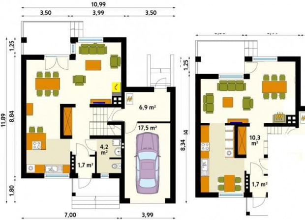

Przybywam tu z moją ,,kuchnią” czyt. ogromną prośbą o pomoc w jej zaprojektowaniu.
Chyba mnie zaczyna przerastać jej urządzenie. Pogodziłam się z tym, że będzie mało szafek a górne tylko przy lodówce. Ale ,,pogubiłam się” w kilku kwestiach i nie mam na pomysłu. Moja kuchnia znajduje się w projekcie SOPRAN z pracowni MTM Domy w Stylu.
1. Ściana z lodówką – ok. 240cm.
2. Ściana pod oknem- ok.310cm.
3. Ściana z kuchenką – ok.154cm.
Co ,,mam”:
- lodówka rozpoczyna ciąg od strony jadalni, chcę dać nad nią szafkę do sufitu, na głębokość równą lodówce.
- potem idzie ciąg szafek – na dole ok. 120cm i zakręt, górne do sufitu ok. 3x60cm –może takie kubiki podwójne.
-pod oknem marzy mi się długi ciąg roboczy =blat, a pod nim przy oknie zmywarka.
- a za zakrętem kuchenka.
Co ,,mnie dręczy”;
- Gdzie dać zlew? Czy obok lodówki- oddzielony szafką 40cm? Czy zrobić narożny? Boje się, że będzie ta druga opcja niewygodna. Stojąc przy zlewie blokuję 2 szafki. Trudno wykorzystać dolną szafkę. Ale też zastanawiam się czy 40 cm pomiędzy lodówka a zlewem to nie za mało? Chociaż przy tej opcji można zrobić duży kosz na śmiecie z segregacją. No i byłby dobry dostęp do suszarki nad zlewem. A przy narożnym zlewie, bez szafki narożnej u góry trochę ciężki byłby dostęp do suszarki.
- Jak zaplanować drugą narożną szafkę przy kuchence pod oknem?
- I tak ogólnie to nie wiem jak ,,poukładać” rzeczy w szafkach- gary, mąki ;) , szuflady? Może dlatego właśnie, że nie wiem co z tymi narożnymi szafkami?
Czy możecie mi coś doradzić?
Przecież na ścianie z lodówką będziesz miała blat roboczy,ściana z oknem ma 310cm zmieści się zlew,zmywarka i jeszcze trochę blatu zostanie.To bardzo dobry układ,sama u siebie zaplanowałam identycznie,też chciałam zrobić zlew przy lodówce bo będzie zasłonięty od strony salonu,ale u mnie byłoby to tylko 20cm i zrezygnowałam,40cm myśle ok,ale fajnie jest mieć więcej dlatego zostawiłam zlew pod oknem (moja kuchnia szer 270cm).Niewiem czy będzie ci wygodnie korzystać z piekarnika i płyty w tym miejscu,może tak odwrócić ten układ:

Zajrzyj tutaj http://forum.muratordom.pl/showthread.php?175414-projekt-SOPRAN-pracownia-MTM-STYL-%28Domy-w-Stylu%29
