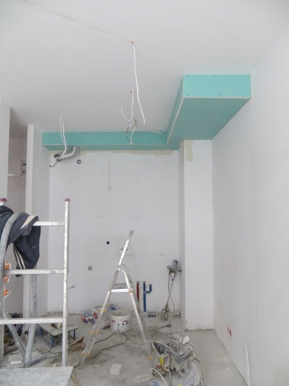

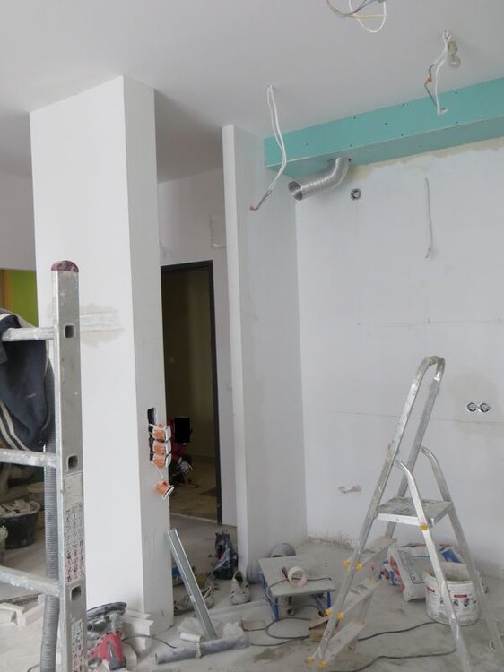

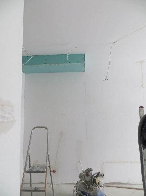

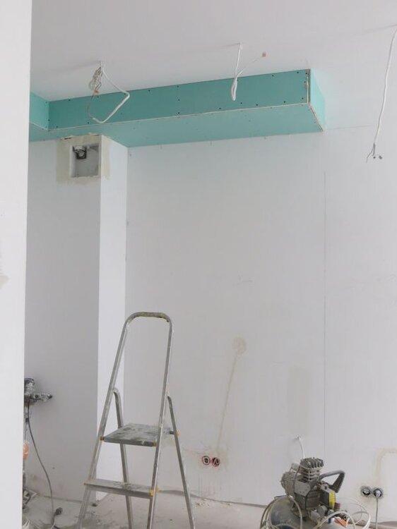

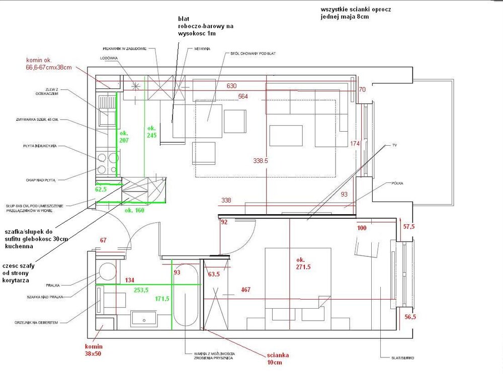

IMG_1641.JPGWitam wszystkich . Jestem na etapie wykańczania małego mieszkania. Mam dylemat w sprawie wysokości szafek górnych w aneksie i słupka z lodówką, piekarnikiem i serwantką. Wysokość mieszkania docelowo będzie wynosić 277cm. Panowie mi obniżyli sufit, który ma się zlicować z szafkami na 20cm, więc wiszące szafki górne będą miały 106cm, bez sufitu 126cm. Szafki będą miały głębokość 36-37cm i będą nad blatem na 60cm. Dół będzie się kończył na 91cm. Słupki z zabudową przy obniżonym suficie miałyby 257cm, bez obniżenia 277cm. Obniżenie sufitu jest wyprowadzone zarówno nad szafki (aby ukryć rurę od okapu) i nad słupki -mam wentylator, który został już i tak przesunięty, będzie on wyprowadzony na front atrapy szafki narożnej, żeby była ciągłość obniżyłam sufit nad wszystkimi meblami. ale tylko meblami, pośrodku jest sufit pierwotny. Kuchnia będzie z mdf lakierowanego na biało (pewnie połysk), blat czarny (szukam tańszego z granitu, jeśli cena będzie zaporowa, będzie czarny z laminatu). Gres na podłodze czarny Crystall Nero Lapatto 60x60. Blat roboczo-barowy chciaam zrobić z okleiny HPL imitującej drewno (blat gruby na ok. 8cm z pełna nogą). Dołaczam moje rysunki i zdjęcie sufitu. Doradźcie proszę, czy się go pozbyć, czy nie? Aneks z salonem ma ok. 21m2. Przy wejściu do salonu na wprost będzie widoczny blat roboczy i słupki, do których będzie doczepiony. Obawiam się, że sufit może przytłoczyć, znów szafki na wysokość 126 może będą zbyt wysokie? Jeśli zlikwidowałabym sufit, rurę od okapu mogę ukryć w szafkach. Proszę doradźcie. za chwile jeszcze dolacze moj plan kuchni...

akwakw, skoro zależy Ci na zabudowie pod sam sufit, myślę, że powinnaś zostawić obniżony nad szafkami sufit. Spokojnie wystarczą Ci szafki mające 106 cm, tym bardziej, że zwiększenie ich wysokości o kolejne 20 cm miałoby tylko służyć zakryciu rury (która i tak byś wtedy widziała za każdym razem przy otwieraniu szafki). Poza tym (zakładając przeciętny wzrost korzystającego z kuchni) wygodnie jest sięgać na półki do wysokości około 185 cm.

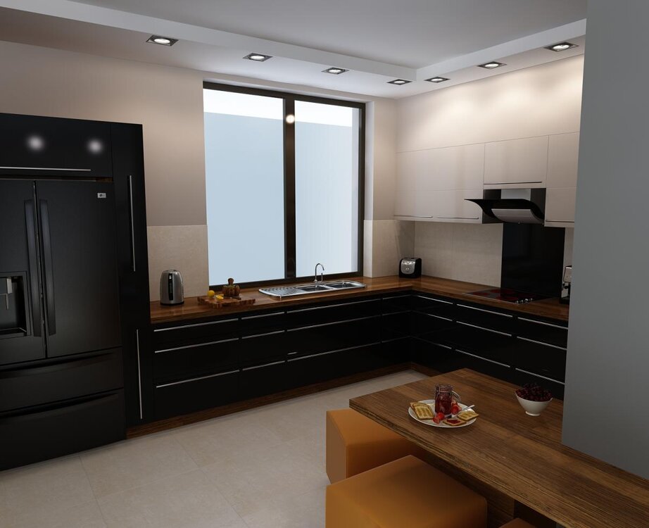

Witajcie, póki co tylko wizualizacje kuchni. Fronty chcę dać w kolorze złamanej bieli (ecru?), podłoga jest w szarym gresie z delikatną przecierką, mam grafitowy zlewozmywak. Zastanawiam się, czy lepiej do tego będzie wyglądał blat drewnopodobny czy grafitowy? cokół chciałbym zrobić w kolorze blatu - dobrze będzie? Jakie zrobić widoczne boki wyższej zabudowy i czy wyższą zabudowę zrobić w w takim szerszym obramowaniu (w takiej ramce) czy nie? Jaki typ okapu wyglądałby tutaj dobrze?
Kolejny dylemat do lodówka, bo do tej pory byłam zdecydowana na wolnostojącą side-by-side a teraz zwąpliłam i nie wiem, czy nie dać mniejszej jednodrzwiowej do zabudowy...
Czy coś byście zmienili w samym układzie szafek? z której strony piekarnika dać cargo? Czy lepiej wyglądają szafki wiszące do samej góry czy niżej powieszone?
nie dziel ściany za kuchenką na dwa kolory.
Ecru nie może miec białych ścian w pobliżu, bo wygląda na zżółkniete
Cargo w obydwóch przypadkach lepiej bliżej ściany
SBS nie wejdzie ci tak jak na rysunku, będzie wystawać
jesli planujesz okap podszafkowy to wyrównaj poziom również drugiej szafki względem okapu
SBS jest po prostu głębsza niż zabudowa (70-80 zamiast 60 cm)
Ja bym wywaliła cargo przy lodówce i wybudowała ścianke. SBS bardzo ciezko ładnie wpadowac w zabudowę. A tak będzie wolnostojące i wizualnie odseparowane od zabudowy szafkowej.
Radziłam odsunąc od ściany, bowiem drzwi w dwudrzwiowej trzeba otworzyć szerzej.
Zaczynasz rozważać zwykłą lodówkę. Te do zabudowy mają mniejsza pojemnosć niż wolnostojące. A dlaczego wybrałaś SBS? Robcie tak wielkie zakupy? Masz wieloosobową rodzinę?
Jak planujesz mrożenie warzyw, to może skrzyniowa zamrażarka w spiżarni, garażu, kotłowni?
Nie pisze tego, by cię zniechęcić do SBSa - tylko zdziwiła mnie nagła zmiana potrzeb - z dużej lodówki na zwykłą.
