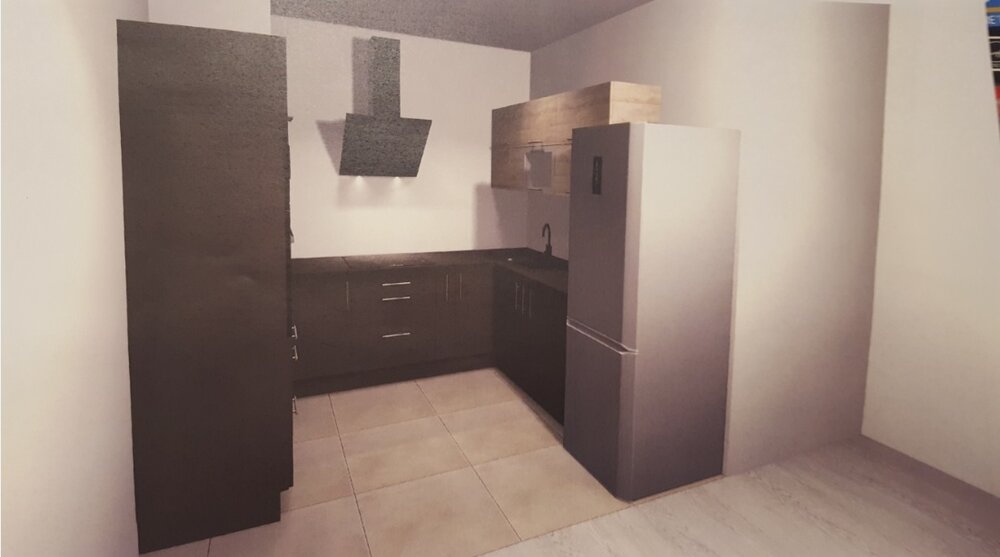

Witam, proszę o propozycje w umeblowaniu kuchni w kształcie U.
Przesyłam rzut i projekt:
Zaplanowałam ustawienie w kolejności za kominem:
1. lodówka
2. zmywarka
3. zlew
4. karuzela
narożnik
4.płyta a pod nią szuflady
5. cargo
narożnik
6. la mansa
7. piekarnik
8. szuflady
Na górze planuję szafki górne,( wysokość ok. 86 cm a nad nimi płyta k-g - cel schowanie rury od okapu ) w kształt litery L. Zależy mi aby schować okap nad płytą. Ale nie wiem czy nie będzie za ciężko.

Wg mnie rozkład trójkąta roboczego na twoim pierwotnym rzucie jest zdecydowanie wygodniejszy, płytę bym odsunął dalej od szafki narożnej. Na wizce główny blat roboczy masz za daleko od zlewu i lodówki, po drodze jeszcze płyta, zaburzona kolejność. Zlew i płytę odsunąłbym od siebie, stojąc przy jednym blokujesz drugie, możesz się poparzyć a blat w rogu nie ma wygodnego dostępu.
Możesz także przesunąć zlew w miejsce płyty, a tą na prawy blat.

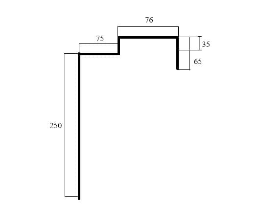

Witam,
Mam ogromny problem z małą jeśli nie mikro kuchnia.. w dodatku musi się ona zmieścić w rogu gdzie znajduje się tez komin... czy mozecie pomoc z jakims sensownym rozmieszczeniem szafek?
wstepnie myslalem o tym by we wnece tej o szerokosci 76cm umiescic zabudowana lodowke. Nie mam pomyslu jak "ogarnąć:" ten komin..
Schemat przedstawia tylko fragment aneksu w ktorym bedzie znajdowac sie kuchnia. na dole rysunku jest juz czesc dzienna pokoju.
dzieki za wszelkie sugestie!

Witam,
http://images69.fotosik.pl/994/86d491e60c708675.jpg
Co ma się znaleźć w tej kuchni? Zmywarka, mikrofala, stół? Wklej całe pomieszczenie.
