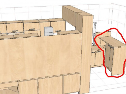

może mi ktoś pomoże wykończyć kuchnie pokazaną na zdięciu ,chodzi o czesc zaznaczoną na czerwono , ma to być czesć barkowa brak mi pomysłów
http://www.fotosik.pl/pokaz_obrazek/11a511ddc7b9faa3.html
prosze nie patrzec na kolory bo nie takie będą ;)
link do zdięcia ale zaraz się naucze wklejać

Pomysły:
1. Zwęzić szafki pod ścianą do max. 30 cm (300 mm). Wydłużyć sam blat tak, żeby wystawał poza szafki na ok. 40 -50 cm i dołożyć drugi (tak żeby był w kształcie litery L) - na długość 1 - 1,2 m. Wystający blat musi wspierac się na 1 lub 2 nogach i narożniki blatu ściąć pod kątem 45 stopni.
2. Obniżyć szafki do standardowej wysokości i dostawić szafkę narożną z blatem i blat barkowy podnieść go do góry (wys. 110 cm) na skośnych, metalowych dystansach.
