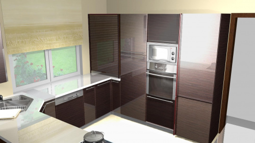

Jedna ze scian zaprojektowanych...od wejscia: lodowka, piekarnik z kuchenka mikro i szafka cargo wysoka. Moje pytanie: czy taka kolejnosc moze byc i czy takie cargo nie bedzie problemem czy moze lepiej zamiast cargo zrobic wysoką szafke? A moze zrobic wezsze cargo?
http://images24.fotosik.pl/284/408c42034395d90dmed.jpg
Ja zostawiłabym ten układ, bo z piekarnikiem w środku i dwoma dużymi szafkami po bokach jest to symetryczne, a odległości do blatu w sumie nie są duże. Natomiast co do cargo - też planowałam takie duże, ale stwierdziłam, że jeśli ma to być taka podręczna spiżarka i załaduję to wszelkimi dobrami spożywczymi to raczej będzie to trochę ważyć. Gdzieś tu na forum znalazłam zdjęcie szafki z wysuwanymi koszami/szufladami
http://images37.fotosik.pl/19/b67761a4891b16e9.jpg
jak będzie ukryta za takimi drzwiami jak cargo, to wygląd będzie taki sam, a chyba troszkę wygodniej będzie się z niej korzystać.
