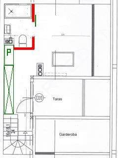

Schody nr 2.
Łazienki nie musisz pomniejszać fizycznie (wchodzenie do wc z pokoju/jadalni uważam, ża poważny błąd), ale po prostu wstawić tam szafę zamiast prysznica np. na środki czystości.

Przeniosłam drzwi łazienki i ściankę w pokoju dziecka, ale jednocześnie wygospodarowałam małą garderobę.
W łazience jest teraz miejsce na szafkę podumywalkową, zabudowaną pralkę (na niej mozna ustawić suszarkę), oraz wysoką szafę na miotły, wiadra, mopa.
W pomniejszonej sypialni rodziców natomiast zmieściły się dwie duże szafy. Dodatkowa szafa na ubrania znajduje się na wprost wejścia do mieszkania.
Na kominie proponuję powisić TV z jakąś małą szafką na dekoder i DVD. Kanapa narożna a stół stojący przy drzwiach na balkon. Na samym końcu pokoju, za stołem zabudowa do sufitu (np. typu Besta z IKEA) do przechowywania obrusów, ksiązek, dokumentów (stół może służyć jako miejsce do pracy).
Kuchnia oddzielona barkiem. Koło barku wysoka zabudowa (lodówka i piekarnik). Strefa robocza (zlew i płyta) są schowane za słupem, by nie rzucały się w oczy z kanapy.
