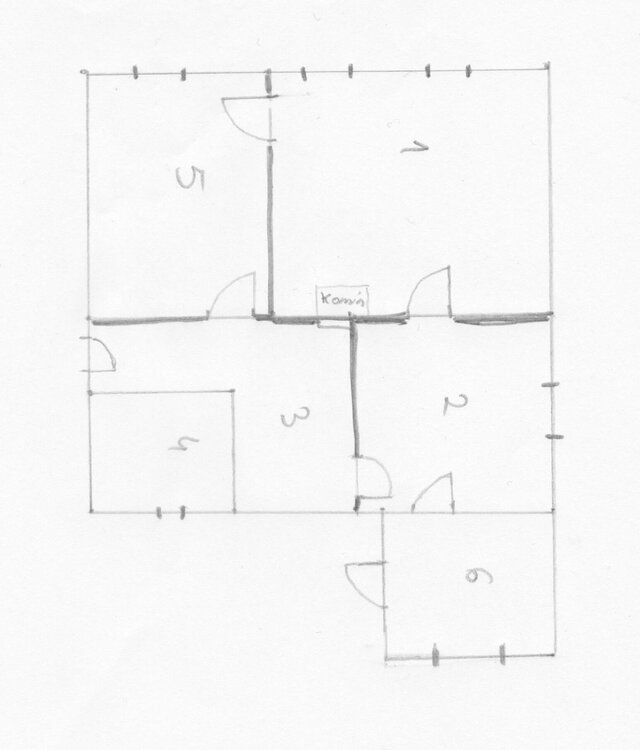

Mam niewielki domek, w zasadzie jest do remontu. Nie wiem od czego zacząć, dodam tylko, że wymieniłam okna w te wakacje co były, bo aż się prosiły. Teraz zacznę remoncik myślę, że najpierw muszę wiedzieć jaki układ powinien mieć nasz dom. Niestety nie mam profesjonalnego projektu, więc spróbowałam sama go narysować. A oto oznaczenia naniesione na nim:
1 salon ok 30 m2
2 pokój dziecięcy ok 20m2
3 kuchnia ok 6,25m2 sam kwadrat bez korytarzyka, który ciągnie się od wejścia
4 wc z łazienką ok 4m2
5sypialnia ok 20m2
6 ''dobudówka'' 10,5 m2
W kuchni jest okno, blisko wejścia do pokoju (2)
Do domku można wejść drzwiami przy łazience i przez ''dobudówkę''.
Zapomniałam narysować wejście do łazienki znajduje się tuż przy drzwiach wejściowych. Nasza rodzina 2+2(dziewczynki wspólny pokoik) proszę o rady jakie rozwiązanie byłoby najlepsze i fikcjonalne. W projekcie można by dodać jeszcze schody na poddasze, teraz mamy je na wspólnym korytarzu, gdyż do naszego domu przytulony jest inny dom, można by rzec, że jest to bliźniak z którym łączy nas wspólna klatka ze schodami na poddasze i do piwnicy.

Aby ci pomóc, musisz podać przede wszystkim wymiary ścian, otworów okiennych i drzwiowych. Podać, które ściany są nośne, gdzie idą instalacje.
Mam pewien pomysł, ale nie wiem czy wszystko się zmieści.
"Pokój 20 m2" niewiele mi mówi.

Wszystkie okna są szerokości 0,98 m i dł 1,56 m oprócz łazienkowe: 0,56 m.
Drzwi to metrówki, jedynie łazienkowe to 0,6 i przejście z sypialni do salonu 0,8 m.
Jeżeli zaś chodzi o ścinany to nie mam pojęcia, które to nośne. Prawdopodobnie są nimi ściany w salonie i w pokoju dziecięcym. Problem polega na tym, że wszystkie są jednakowo grube jedynie ściany łazienkowe są cienkie i w sypialni ściana dzieląca korytarzyk.
Jeżeli chodzi zaś o pion wodny to na ścianie dzielącej kuchnie z łazienką.
Proszę o pomysły.

No to bym widziała to tak:
http://img185.imageshack.us/img185/3607/beztytuuzac.jpg
dobudówka zmniejszona o 50 cm i przekształcona w samodzielne wejście, za to zlikwidowane wejście ze wspólnej klatki schodowej. W wiatrołapie schody na strych, a pod schodami szafy na ubrania i buty. Schody przechodzą przez ścianę z salonem, tak więc kanapa stoi pod górnym biegiem schodów zamaskowanym zabudową k-g. Kanapę można z resztą odsunąć od ściany i za nią wstawić np. biblioteczkę.
Ścianka między kuchnią a jadalnią o wysokości 1,2 cm, tylko by zasłonić bałagan kuchenny.
Z kuchni można tez się przebić na korytarzyk do pokojów i łazienki, by nie biegać naokoło (otwór zamykany drzwiami przesuwnymi)..
Łazienkę można powiększyć kosztem składzika.
W sypialni trochę małe okno, ale zakładam, że i tak chodzi się tam spać. Więc przebywa raczej po zachodzie słońca. Sypialnię śmiało można zmniejszyć o głębokość szafy, by powiększyć pokój dzienny.
Edytowane przez Elfir
Też tak myśleliśmy nad takim rozwiązaniem jeżeli chodzi o pokoje dla dziewczyn, tylko że sypialnie myślałam by dać tam, gdzie dziewczyny teraz mają pokój. Twoje rozwiązanie jest lepsze, i ta ścianka między salonem a kuchnia to bardzo dobry pomysł. Dobudówkę musielibyśmy podnieść, bo kończy się na wysokości 2,50. Zastanawia mnie jedynie fakt przejścia z dobudówki do salonu, zawsze jakoś mnie takie rozwiązania nie bardzo fascynowały.
Ale generalnie pomysł świetny. Przedstawię mężowi, zobaczymy co on a na to.
Dziękuję za pomysł.:)
