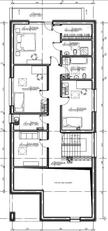

Witam wszystkich,
dotychczas byłem raczej bierny w udzielaniu się na forum (chociaż od dłuższego czasu śledzę wątki). Jesteśmy z żoną na etapie projektowania domu wg. Naszego i Architekta pomysłu. Dość trudna działka - wjazd od południa. Dom będzie z poddaszem użytkowym, ścianka kolankowa 160 cm, dach 30 stopni.
Oto obecna koncepcja rzutów parteru i piętra (przelana na "papier" przez architekta):
oraz Nasza koncepcja ustawienia na działce:
Proszę o komentarze zarówno co do układu i rzutów parteru i piętra jak i umieszczenia na działce.:yes:
