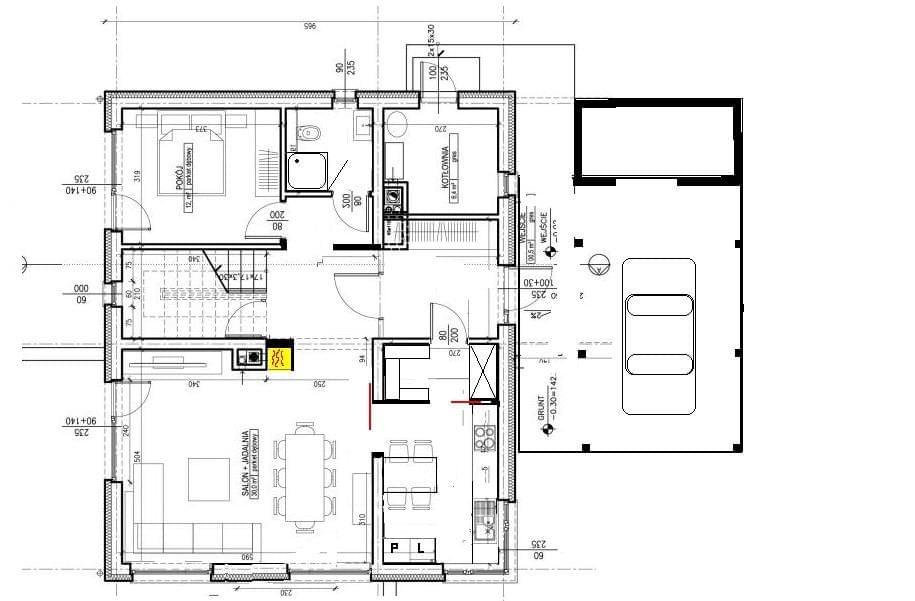

Dobry wieczór,
Chciałbym prosić o opinie i sugestie odnośnie wstępnej koncepcji naszego domu.
Dom na chwilę obecną ma być przeznaczony dla rodziny 2+1, jednak projektowany jest dla docelowej liczby potomków - więc jest trochę na wyrost :)
Chcieliśmy dom możliwie prosty w budowie i tani w utrzymaniu, dlatego też zdecydowaliśmy się na zawartą bryłę i dwuspadowy dach. Zdecydowaliśmy się również nie robić garażu w bryle, zamiast tego będzie wiata/daszek nad miejscem postojowym przy domu, która jednocześnie urozmaici bryłę domu.
Projektując dom projektujemy od razu budynek gospodarczy, który w przyszłości planujemy również budować, a w którym będziemy mogli trzymać sprzęty, rowery, narzędzia i wszelkie inne mniej lub bardziej potrzebne rzeczy. Tam też będzie jedno miejsce parkingowe dla samochodu.
Działka jest dość niekorzystnie usytuowana - posiada wjazd od południa (droga jest usytuowana równolegle do osi "1" na rysunkach), dlatego też zdecydowaliśmy się na wejście do domu i wjazd "od boku" tj od strony wschodniej.
Planujemy ogrzewanie piecem z podajnikiem na ekogroszek - z tego względu kotłownia posiada tylko wejście z zewnątrz i nie jest połączona z domem - nie chcemy aby brud i zapach roznosiły się po domu.
Przyglądając się rzutom, które do tej pory udało nam się wspólnie z architektem wypracować nasuwają się nam następujące pytania:
PARTER
1. Czy warto robić w salonie dodatkowe drzwi na taras od strony południowej? I czy w ogóle warto robić taras od południa, na taras od zachodu jesteśmy zdecydowani.
2. Czy salon nie jest zbyt mały jak dla rodziny 4 lub 5 osobowej (w perspektywie)? W końcu to pokój, w którym spędza się najwięcej czasu, odpoczywa i przyjmuje znajomych. 30m2 salonu wydaje mi się niemało, jednak po wstawieniu stołu i sofy robi się jakoś "ciasno".
3. Zastanawiamy się w jaki sposób można byłoby wydzielić w kuchni spiżarnię i czy spiżarnia jest tak naprawdę wygodna czy też można byłoby ją zastąpić szafą wnękową na art. spożywcze w kuchni.
4. Usytuowanie stołu w kuchni na chwilę obecną wydaje się być niezbyt wygodne - może warto go przesunąć "w kąt" - bliżej osi "1" i jednocześnie przenieść lodówkę?
PODDASZE
5. Chcielibyśmy wydzielić garderobę z sypialni na poddaszu w miejscu gdzie obecnie wrysowana jest szafa wnękowa jednak czy garderoba pod skosem to wygodne wyjście?
6. Myślimy nad powiększeniem łazienki - ta obecnie wydaje się być strasznie wąska i długa - wydaje się być mało przestronna i wygodna.
7. Zastanawiamy się na małą antresolą w pokoju dla dziecka - coś a'la niewielki domek na drzewie tylko, że w domu. Wysokość byłaby niewielka - ok. 150 cm w najwyższym punkcie - czy ktoś może próbował takiego rozwiązania i czy to gra warta świeczki?
No i oprócz tego chciałbym się dowiedzieć ogólnych opinii na temat projektu bardziej doświadczonych Koleżanek i Kolegów - co jest ok, co byście zmienili, na co zwrócić uwagę. Wszelkie sugestie, pomysły i propozycje z pewnością bardzo nam pomogą :D
jak dla mnie t ten projekt wcale nie wykorzystuje poludniowej strony, a na dodatek traci sporo ciepła przez okna od północy.
Dlaczego nie zrobicie wejścia od wschodu, kotłowni od północy i pokoju z kuchnią od południa a sypialni od zachodu?
Kurczę, to projekt indywidualny, a zero indwidualnego dopasowania do działki. Takich projektów na pęczki w gotowcach.
Zapłacicie za indywidualny, który architekt zerżnął z jakiegoś istniejącego.
Edytowane przez Elfir
misq, jak wysoką planujesz ściankę kolankową i jaki kąt dachu?
W łazience na poddaszu kibelek umieściłabym tam gdzie jest umywalka, a umywalkę dałabym na kominach.
W sypialnia na poddaszu bardziej pojemna będzie jednak szafa.
Co do tarasów, to nie róbcie do niego fundamentu. Po wybudowaniu SSO domu, spokojnie wybierzecie, gdzie chcecie wypoczywać/ gdzie są najlepsze widoki/odpowiednie nasłonecznienie czy zacienienie i wtedy zróbcie taras na gruncie (zawsze można go później jeszcze rozbudować).
Czy ten projekt spełnia wzystkie Wasze pragnienia? Czy może jest jednym wielkim kompromisem? Jeśli to drugie, to przemyślcie to jeszcze raz. Tak jak napisała Elfir: takich gotowców jak Wasz indywidualny, jest na pęczki.
Spiżarka - jak dla mnie konieczna, teraz nie mam i bardzo mi tego brakuje (podobnie jak garderoby przy wejściu).
Nie wiem jak Wy, ale ja chciałam mieć koniecznie zadarzony taras oraz oddzielną pralnię i suszarnię.
Czy możesz jeszcze wrzucić rzut domu na działce? Rysunek usytuowania domu na działce - tak to się ładnie nazywa ;)

Odnośnie usytuowania, może nie napisałem tego zbyt jasno, ale na dole rysunku jest wschód, więc kierunki świata są prawie dokładnie tak jak piszesz - czyli wejście od wschodu, kuchnia od południowego wschodu i salon od południowego zachodu, sypialnia na parterze od zachodu i łazienka + kotłownia na północnej ścianie. Na poddaszu sypialnie dzieci od południowego szczytu, nasza sypialnia oraz łazienka od północnej strony (stwierdziliśmy, że nie chcemy zbyt dużo, najlepiej wcale, okien połaciowych oraz, że dzieciom przysługują najbardziej słoneczne pokoje :) ). Tak więc od północy jest tylko jedno małe okienko w łazience na parterze i okno w naszej sypialni.
Dzięki za zainteresowanie, po pracy wrzucę mapkę z zagospodarowaniem działki to wtedy wszystko powinno być bardziej czytelne :D
Można wygospodarowac spiżarkę:
http://images62.fotosik.pl/488/8d5505eb9316b789.jpg
Z rad:
- nie rób schodków do wejścia, tylko wyprofiluj pochylnię z kostki brukowej. Wjedziesz wózkiem do domu, bez wnoszenia go.
- od południa zrób jak najwięcej przeszkleń w salonie. Jeśli masz blisko drogę, okna nie muszą zaczynać się standardowo 80 cm nad podłogą, ale np. 150 cm, tak by z ulicy nie było widać wnętrza domu. A światło będzie wpadać. Starczy wyjście tarasowe od zachodu. To od poludnia i tak było zastawione stołem.
http://czasnawnetrze.pl/i/dz04MDAmaD02MDA=/48868164/26630-nowoczesna_architektura_dom_czarna_sciana_w_salonie.jpg
- okno narożne jest drogie. Rozważ czy nie lepiej wstawić słupek w narożniku.

Ścianka kolankowa 70 cm, kąt połaci 40 lub 43 stopnie (skłaniam się ku 40).
Tak też chyba zrobimy, czyli jednak zamiast standardowej garderoby szafa/zabudowa z płyt meblowych na tyle głęboka, aby było można jeszcze do środka wejść "na krok" i się rozejrzeć.
Przy wejściu planujemy zwykłą szafę, stwierdziliśmy, że na wierzchnie okrycia nie potrzebujemy garderoby.
Co do spiżarni to nadal debatujemy, czy w kuchni wygodniejsza będzie spiżarnia jako oddzielne pomieszczenie czy też zabudowa/szafa we wnęce na 80 cm.
Sam już nie wiem czy wygodniej będzie korzystać z takiego "składzika" położonego bezpośrednio w kuchni jak szafa, czy też jako oddzielne pomieszczenie, do którego mimo wszystko trzeba "wejść".
Chcemy by nasz taras spełniał tylko funkcję zejścia do ogrodu, a tam już urządzić sobie miejsce gdzie można będzie zjeść obiad latem.
Odnośnie pralni i suszarni to się zastanawialiśmy nad tym, ale nie wiem na czym może polegać przewaga takiego pomieszczenia nad dużą łazienką z pralką i suszarką umieszczoną w zabudowie?
Bardzo dziękuje za porady, z tej odnośnie tarasu z pewnością skorzystamy! :D
A poniżej rysunek zagospodarowania działki:
