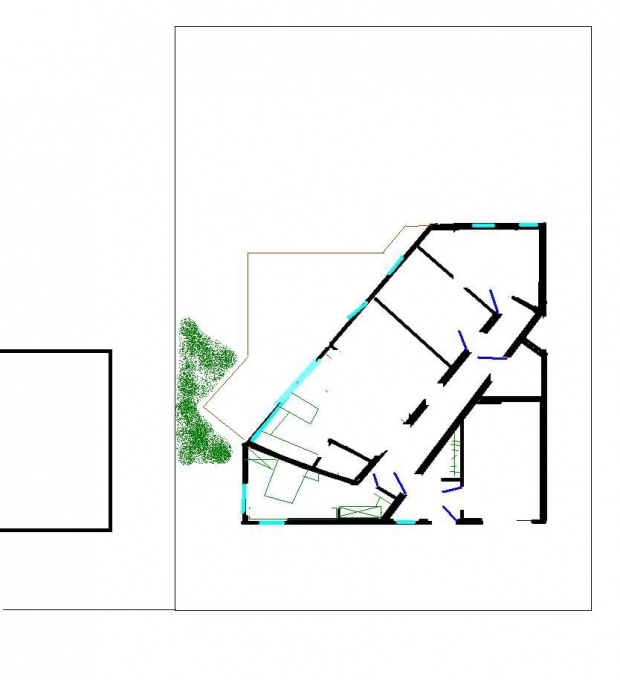

Elfir - podajesz kwoty stanu deweloperskiego, a Łukasz domu ukończonego całkowicie - to też robi różnicę.
Da się zbudować taniej niż pisze Łukasz, szczególnie własnymi siłami i wynajmując poszczególne ekipy samemu. Mój dom ledwo przekroczy 3000zł/m2... I nie jest to obiekt o prostej bryle i najprostszych rozwiązaniach. Sam jestem ciekaw jaki wyjdzie koszt domu Nelli Sza.
Dziękuję Elfir
Z architektem mamy podpisana umowe i dostał już zaliczkę,
Dziękuję
Czasem lepiej się wycofać zawczasu. Wiem, że ciężko się pogodzić z takim faktem, ale czasem jest to lepsze wyjście. "Chemia" miedzy architektem i inwestorem jest bardzo pożądana...
Trzeba pamiętać że im prostszy projekt tym tańsza realizacja. Dla architekta to poważna wada bo jak za zwykłą stodółkę zawołać dużą sumkę.
Tobie też podpadliśmy?
Robercie - nie da się oszacować jakiś stałych kosztów wykończenia ze względu na bardzo drastyczne różnice w cenach materiałów wykończeniowych - np. panele laminowane vs podłoga z desek teaku - różnica przynajmniej 10 krotna.
Ceny materiałów budowlanych już tak drastycznie się nie różnią. Tu cenę robi jedynie konstrukcja, stopień skomplikowania instalacji wewnętrznych i to czy jest generalny wykonawca czy system gospodarczy.
Dlatego podawanie koszów domu pod klucz niewiele wyjasnia. Jedynie stan tzw. deweloperski, z gotowymi instalacjami, posadzkami, tynkami na gotowo (no i oczywiście stany pośrednie, np. SSO).
W tanim standarcie nie sądzę bym przekroczyla 2,5 tyś/m2
Nadal nie osiągam 3,5 tyś/m2
Różnica tysiąca złotych na szacunkowej wycenie nadal jest drastyczna.
Myślę ze tak, jest w IARP,architekt z polecenia, na początku wszystko układało sie dobrze, powiedzieliśmy co chcieliśmy i tak właśnie wyszło, teraz juz nam ręce opadają dlatego proszę o pomoc. Czy da się jeszcze uratować ten projekt?
No to projekt nie jest...To tylko koncepcja.
Anita i Łukasz też zmieniali swojego pierwotnego projektanta.
problem z tym pierwszym układem, ktory dostaliście, że...jest bardzo popularny w gotowcach (np. Piotr II, Anulka z garażem). Dodano klatkę schodową.
Układy pokazywane przez Anitę przynajmniej prezentują coś nowego, niesztampowego. Ja widze starania projektanta i jego pomysłowość.

Znalazłam taki projekt z konkursu ekologicznego:
http://www.menthol.pl/images/02_projects/135-plans_pl.jpg
Gdyby tak na piętrze zamiast schodów na dach i aneksu gabinetowego w sypialni zrobić siłownię bez drzwi (lub z suwanymi) z wejściem przy schodach?
Ten dom ma płaski dach, ale chodzi mi nie o projekt tylko pomysł na rozplanowanie wnętrz
Wiadomo, ze okna musiałyby zostać przerobione. Zaś pokoje dzieci można powiekszyć robiąc tak jakby nawis nad oknami salonu (nawis rzucałby cień latem):
http://images64.fotosik.pl/1111/6294277a49ae61f7gen.jpg
Edytowane przez Elfir
Robercie, w niczym nie podpadliście. To raczej była przestroga dla inwestorów, u których zwykle istnieje wewnętrzna potrzeba błyśnięcia swoim ego, a potem płacz i zgrzytanie zębów jak przychodzą kolejne etapy budowy i płatności za wykonane prace. A architekt chciałby też dać coś oryginalnego od siebie ( co zawsze więcej kosztuje). Akurat Twoją osobę darzę wielkim szacunkiem bo robisz porządne prace, a pan Łukasz też jest sympatycznym człowiekiem z dużą wiedzą(spotkaliśmy się kiedyś w realnym świecie, ale nie doszliśmy do porozumienia)

No wiem, ale co z tego, jak pokażesz zdjecia indywidualnych domów piętrowych czy rozbudowanych parterowców?
Ja też (i pewnie embboch też) umiem w google znaleźć piękne zdjęcia domów, ale niewiele to pomoże embboch z tym co dostał od architekta.
Jak dla mnie jego architekt zaproponował mu nieco zmodyfikowanego gotowca. Zero indywidualizmu.
Możemy:
- namówić go na zmianę architekta
- namówić by pocisnął architekta i zmusił do kolejnych koncepcji
- pomóc mu z tym, co dostał

To była pierwsza rzecz jaką sprawdziłem,
Dzieki wszystkim za komentarze,na pewno nie jestem piorytetowym klientem, dziwne jest tylko to ze rozmawia nam sie dobrze
rozumiemy sie a pozniej dostaje takie rysunki i choc jestem laikiem to przeciez widze ze cos nie gra, zaczynam zalowac ze nie kupilem gotowego
proj. a chcialem dobrze -funkcjonalna parterowke przystosowana do dzialki i stron swiata, poszedlem do specjalisty....coz...

Embboch przecież pisze, ze rozmawia im się fajnie.
I z całej tej rozmowy zaczyna żalować, że nie kupił gotowca.
" rozmawia się fajnie " - chyba nie do końca ! czytając Embboch
- dochodzimy znów do pytania : jak wybrać dobrego architekta ?:)
gdzieś już o tym było !
tak, było... Mniej więcej tak szczegółowo i treściwie jak horoskop w "Pani Domu"...
Architekt:
- jest w IARP
- jest z polecenia
- dobrze się z nim rozmawia
Bylo coś więcej?
Embboch władował w niesatysfakcjonujaca współpracę pewnie tyle, ile kosztowałby go zakup gotowca.
Lukasz
Bardzo dobrze cie zrozumialem,
tak zawaliłem sprawę powinienem wyczuć dużo wcześniej
ze nie jest dobrze, ale ja nie chciałem nie wiadomo czego, chciałem prosta parterowke z kilkoma swoimi/naszymi
wytycznymi dlatego poszedłem do architekta chyba głupio myslac ze to będzie bulka z maslem
Dziekuje Elfir
