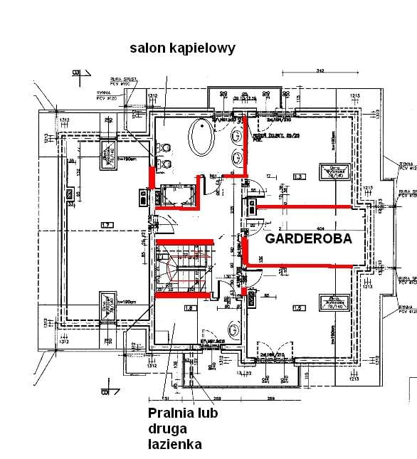

Nie bardzo widze sens istnienia małej, wąskiej, nieustawnej garderoby na piętrze?
pralka na dole gdy sypialnie sa na górze to niewygodny pomysł. Dlaczego nie zrobiliście pralni na piętrze? Przecież macie mnóstwo miejsca?
kominów to ci projektant nie żałował: naliczyłam 5. Chociaż w dobrym projekcie moglby być najwyżej trzy.
Macie piec na węgiel?
Moje propozycje zmian:
http://images67.fotosik.pl/65/ac1f458218f0b144gen.jpg
http://images67.fotosik.pl/65/6b271aa661a74793gen.jpg
Elfir dzięki.
I teraz nie uwierzysz :-) - właśnie tak wyglądał projekt zaproponowany przez architekta w oryginale :-) Serio! Bardzo podobnie!
Po naszych "udoskonaleniach" powstało właśnie to oto:-)
Dzięki za uwagi.
NA dole zależało nam na duuużej kuchni. W kuchni będzie również łóżko.
Komin celowo zrobiliśmy na takiej wysuniętej ściance, aby można było dookoła przechodzić. Wiesz, żeby nie była jak w blokach, tylko poczucie przestrzeni. "Pójdę tędy, wyjdę tamtędy..." Taki bajer :-)
Ta "garderoba" na górze, to będzie schowek na pierdoły. Garderobę zrobimy w jednym z pokoi, a w drugim będzie szafa wnękowa. W projekcie tego nie ma, bo to samemu się zrobi.
Na górze tam od północy w tym "pokoju" bez ścian, to tam będzie taka wolna przestrzeń, taki salonik na górze. Mamy mnóstwo książek i tam chcemy mieć taką otwartą bibliotekę.
Uwaga odnośnie kominów mnie zaniepokoiła. Mówisz, że za dużo? Czym to "grozi" nam, jako inwestorom (wzrost kosztów budowy?) i późniejszym mieszkańcom (będzie wiało w domu, czy jak?) ?
Tak, piec tradycyjny, węgiel.
