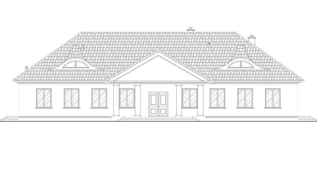

Zaraz będziemy ostatecznie zatwierdzać koncepcję projektu indywidualnego. To ostatni moment na zmiany, więc wrzucam również tutaj.
Najważniejsze założenia:
- dom ma mocno nawiązywać do dworu staropolskiego.
- master bedroom z garderobą i łazienką + 3 sypialnie dziecięce
- pokój dzienny z biblioteką, TV zdecydowanie nie w nim
- gabinet z miejscem na 2 komputery stacjonarne + kanapę, będzie pełnił również funkcję pokoju gościnnego
- część dzienna przechodnia jak w dworach: salon, jadalnia, kuchnia; zdecydowanie nie jedna otwarta przestrzeń (taką przestrzeń mamy za oknem :) )
- kotłownia z piecem na owies, podawanie opału z użyciem paszociągu ze stodoły do podajnika przy piecu :)
Kilka wyjaśnień:
- pralnia się odrobinę zmieni: pralka, suszarka będzie przy ścianie nośnej, więc drzwi zostaną przesunięte
- kotłownia ma również część warsztatową, a ten prysznic to nie prysznic, a głęboki brodzik :)
- garderobę przy sieni i "master bathroom" nieco przearanżujemy, jak na obrazku niżej
- schody są wrysowane, ale poddasze będzie nieużytkowe. Dopiero w razie jego adaptacji schody zostaną wykonane.
Klik powiększa.
Zmieniona łazienka i garderoba:
Elewacje - frontowa i ogrodowa:
Jakieś uwagi, pomysły?

- powrót do ... przeszłości :eek:
- najsłabszy punkt to lokalizacja pralni pomiędzy pokojami, szukałbym dla niej innego miejsca.
- wewnętrzny korytarz jest kompletnie ciemny, a to główna "arteria" komunikacyjna, którą zawsze warto doświetlić ( nawet pośrednio )
... zaintrygowało mnie " podawanie opału z użyciem paszociągu ze stodoły ... " - gdzie będzie zlokalizowany ten "paszociąg" ?
- klasyczne dobre połączenie : kuchnia - jadalnia - pokój dzienny, jak również sypialnia główna - garderoba - łazienka :)
Odnośnik do komentarza
Udostępnij na innych stronach
Owszem :) Z mężem jednak doszliśmy do wniosku, że bardziej odpowiadają nam wnętrza, gdzie każde pomieszczenie ma swoje przeznaczenie, nie ma jednej otwartej przestrzeni (przestrzeń jest za oknem, dom będzie pośrodku 8ha działki :D). Poza tym bardzo podobają nam się staropolskie dwory: nie tylko wizualnie, ale też to, co sobą reprezentowały i czego były symbolem. Co nie zmienia faktu, że potrafimy docenić dobrą, nowoczesną architekturę - autentycznie zachwycam się niektórymi rozwiązaniami, które widuję na Pintereście czy tu, na FM. Tylko, że to nie dla nas :)
  Cytat
Pralnia wędrowała. Najpierw była w części nocnej, potem długi czas w okolicy kuchni, a ostatecznie znów wylądowała w części nocnej. Dlaczego tak? Dlatego, że blisko do łazienek (nie trzeba tachać góry prania przez cały dom). Poza tym ta lokalizacja umożliwia mi szybkie wywieszenie prania na zewnątrz. Z drugiej strony budynku byłoby to problematyczne: zachodnia ściana przy kotłowni (wejście główne jest od północy, a dokładnie NNW) jest naprzeciw wjazdu do posesji. Jest też ślepa dlatego, że planuję tam winogrona :)
  Cytat
To prawda... Korytarz między sienią a salonem można doświetlić robiąc przeszklone drzwi między tymi pomieszczeniami. Natomiast z korytarzem w części nocnej rzeczywiście jest problem... Nie bardzo chcę dawać przeszklone drzwi do sypialni, pokoi dziecięcych czy łazienki... Pozostają mi przeszklone drzwi (chociaż w połowie) do pralni i na zewnątrz...
  Cytat
Paszociąg będzie szedł bezpośrednio od podajnika, przez ścianę (a może raczej ścianę fundamentową), w ziemi (w betonowej rynience) aż do stodoły, która jest zlokalizowana jakieś 10m od zachodniej ściany domu. Taki paszociąg ma średnicę jedynie 5 cm i umożliwi bezkurzowy i bezobsługowy załadunek owsa. To nasz autorski pomysł, uzgodniony wstępnie z producentami kotła i paszociągu. Będziemy testować jak to zadziała w praktyce. Do paszociągu - to sugestia producenta - można zastosować automatykę: czujnik załadunku podajnika przy piecu sprawdza, jaki jest stan tego podajnika i poniżej pewnej wartości odpala paszociąg by go załadować.
  Cytat
Dzięki wielkie za Twoje uwagi :)

Iscra
w jednym z moich projektów, gdy nie było możliwości doświetlenia komunikacji wewnętrznej światłem dziennym bocznym ( z uwagi na przybliżenie budynku do granicy działki ), zastosowałem świetliki rurowe FAKRO z giętką rurą.
Jest jednym słowem opcja - do przedyskutowania, ale wydaje mi się, że lepiej takie rozwiązanie zastosować, a niżeli pozbyć się na stałe światła dziennego :)
http://www.fakro.pl/produkty/wszystkie-produkty/swietliki-rurowe/charakterystyka/
- no jeszcze można nad drzwiami wewnętrznymi do pokoi zastosować naświetla ( światło pośrednie ), ale czy to by zadziałało w 100% - trudno powiedzieć, na pewno dałoby ciekawy efekt w ciągu dnia i w nocy.
- jeśli pralnia przeszłaby w część garderoby sypialni od strony korytarza, też byłoby dobrze :) ( pojawiłyby się drzwi zewnętrzne np. przeszklone w osi korytarza )
... takie pomysły ...
- wrysowane schody wewnętrzne nie spełniają Warunków Technicznych ( na " zabiegach " ) - taki typowy błąd, ale lepiej teraz to poprawić
pozdrawiam

Łukasz Ładziński,
Świetlik. Hm. Niezły pomysł :) Z cennikiem Fakro wychodzi mi ok. 2500 zł za tę przyjemność. Pomyślimy :)
Pralnia. Zależało mi na naturalnym świetle w niej, a sytuując ją w miejscu obecnej garderoby dochodzi konieczność zastosowania kolejnego świetlika - i ten niestety wyjdzie na północnej połaci dachu. Przy świetliku w samym korytarzu jestem w stanie poprowadzić go tak, by czerpał światło z południowej połaci.
Schody... Tu jest trochę ból, bo pierwotnie były narysowane ze spocznikami, ale zależało nam na tym, by z sieni do reszty domu nie wychodziło się pod schodami. Ale to będzie zabawa dla wykonawcy schodów za ileś lat, gdyż nie będą lane z betonu.
