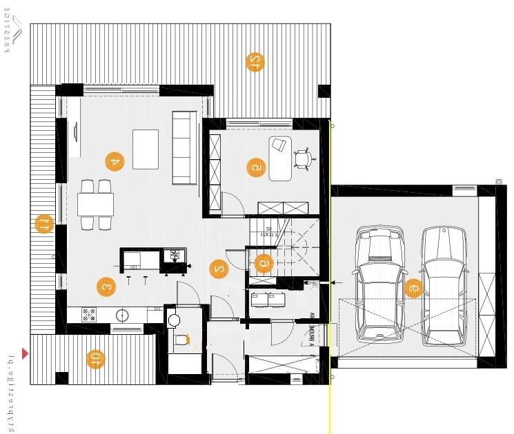

No i mamy chyba końcową wersję projektu, oto i ona.
Musiałam gdzieś wrzucić małe WC i naprzeciwko schodów trochę kosztem kotłowni zmieściła się. Ile miejsca potrzebuję w kotłowni na pompę ciepła, 300l zbiornik CWU, wentylację mechaniczną, hydrofor itd?
Nie patrzcie na ustawienie mebli w sypialni dzieci, biurka będą pod oknem, a szafa na przeciwległej ścianie.
W kuchni nie będzie półwyspu, kuchni będzie domknięta ściankami i planowane są podwójne drzwi zasuwane.

mam dwa pokoje w ciągu bezpośrednio nad garażem i pomieszczeniem gospodarczym, nie jest zimno a jestem z tych ciepłolubnych. Okien nie mam od północy tylko wschód-południe-zachód.
jeśli chodzi o drzwi między garażowe w wiatrołapie, nie wyglądają na masywne, oczywiście jak je otwierasz to czuć ich wagę ale lekko chodzą, zresztą są ogniotrwałe więc muszą swoją wagę mieć, zrobię dziś zdjęcie i wrzucę
pawoou
- dom jest dobrze zaprojektowany, choć osobiście nie lubię, gdy drzwi wewnętrzne " ślizgają się po ścianie ", tj. gdy ich skrzydło po otwarciu bezpośrednio dotyka ściany bocznej. Efektem takiego rozwiązania jest to, że zazwyczaj wchodząc do pomieszczenia prawie zawsze wchodzimy na jakiś bok mebla, zabudowy, ... co nie jest fajne. Niekiedy nie można uniknąć takiego rozwiązania, ale zawsze można mocniej "powalczyć" przesuwając drzwi choćby te 60-70cm od ściany. To oczywiście tylko sugestia.
- na pewno zrezygnowałbym z takiego doświetlenia garażu ( uruchamiając ścianę pod zabudowę meblową / szafki / regały ), chyba, że okienka byłyby zlokalizowane wyżej "linii" możliwej takiej zabudowy, która zawsze się przydaje.
- skoro "wyskoczył" taras nad garażem od strony ZACH to można zawsze pomyśleć o nim jako tarasie użytkowym, dostępnym od strony PIĘTRA. I tak przecież musi być do niego jakieś dojście ( ??? ). Teraz taras jest skutecznie blokowany przez pomieszczenie Pralni.
- jeżeli ma być to dom z płaskim dachem - to trochę nie rozumiem tych wrysowanych rur spustowych zewnętrznych odwodnienia dachu. Przecież można projektować wpusty wewnętrzne ! i pozbyć się tego "orurowania" zewnętrznego.

Dziękuje Wam bardzo za podpowiedzi. W poniedziałek zasiadam z Architektem i będziemy próbować przenieść wszystko, co przez ten tydzień zbiorę. Obecne rzuty pewnie znacznie się zmienią. Na ten moment wiem już na pewno, że:
- oddylatowanie izolacją garażu od domu i dobre, szczelne drzwi z niego do wiatrołapu (ponadto myślę, że wyłączymy bardziej garaż z bryły i „przesuniemy” go na dół)
- luksfery w garażu będą go wychładzać, jedna go i tak dobrze nie oświetli i zabierze mi ścianę na zabudowę meblową więc ostatecznie chyba z nich zrezygnuje
- odwodnienie dachu na pewno wpusty wewnętrze (dzięki Łukasz Ładziński), wcześniej o tym myślałem ale zgłębiłem temat i rzeczywiście lepiej bez tego całego orurowania zewnętrznego
- powiększenie pokoi dla dzieci (zobaczymy o ile się zwiększą gdy powiększymy obszar jadalni na dole a jeśli nieznacznie spróbujemy przenieść je nad garaż) oraz większe okna w obu pokojach
- co do tarasu, który moglibyśmy zrobić od zachodu to już naście razy zmienialiśmy tak na nie i nie na tak i tak w kółko, ostatecznie stanęło na NIE z dwóch powodów:
1. Na tej ścianie działki sąsiad ma duże okno sypialni więc dla Niego i dla nas (mało intymne miejsce) lepiej, że tarasu nie będzie
2. Większość czasu będziemy spędzać na dole gdzie planujemy zrobić większy taras, ponieważ na stronę południową będzie fajny widok na lasy (wrzucam zdjęcie dla potwierdzenia :))
W pralni robimy drzwi tarasowe aby w razie potrzeby wyciągnąć pranie do suszenia oraz żeby w razie W mieć możliwość łatwo się dostać na dach.
Jeszcze pytanie: z salonu, który jest duży będzie widać jeden bieg schodów więc uważam, że powinien być on proporcjonalnie duży/ szeroki żeby nie było wrażenia malutkiej klatki schodowej. Czy uważacie, że 140 cm to dużo/ mało/ wystarczająco?
- może mało popularnie, ale nie robiłbym dylatacji pomiędzy garażem, a pozostałą resztą ( w sensie szczeliny wypełnionej izolacją termiczną ), raczej nie jest uzasadniona konstrukcyjnie ( ? ), natomiast przewidywałbym jak najbardziej dodatkową izolację termiczną w poziomie PARTERU na ścianie garażu ( patrząc od jego środka ) wraz z izolacją pomieszczenia, które znajduje się za garażem od reszty pomieszczeń mieszkalnych. Edytowane przez ŁUKASZ ŁADZIŃSKI
może między garażem a wiatrołapem garderoba jako dodatkowy bufor?

W tarasy nad garażem bym się nie pchała, ale piszę to jako inwestor, który dba o portfel a nie architekt, który dba o wygląd bryły budynku.
Nie wykorzystasz sensownie takiego tarasu (bo przyjemniej siedzieć na tarasie na wysokości ogrodu a nie na piętrze, gdzie jest się widocznym z połowy osiedla) a koszty wykończenia spore. Chyba, że z dachu akurat rozciąga ci się widok na jezioro :) A kilka tysięcy na budowę więcej tylko po to by wieszać pranie na świeżym powietrzu to zbytek - chyba, że cię na niego stać.
Za to można zrobić taras/balkon nad zadaszeniem tarasu (bo to chyba jest w załamaniu ścian między salonem a jadalnią? Ale tu też trzeba zwrócić uwagę na potencjalne mostki.

... nie za dużo tych " buforów " ? :)
- poza tym drzwi przesuwne raczej nie są szczelne ( ? ), a wiadomo ( chyba ) po co oddziela się garaż "śluzą" od pozostałej części domu !? ( poza akustyką oczywiście )
- trochę nie rozumiem Twojego toku myślenia : taras przy tym domu "wychodzi" z automatu ponieważ powierzchnia użytkowa PARTERU, jest inna ( większa ) od PIĘTRA. Lepiej tym samym mieć taras, a niżeli dokładać sobie kubaturę ( bardziej lub mniej wykorzystaną i grzaną ) pod dachem. Nie uważasz ?

Powyższy rzut miał być rysunkiem orientacyjnym, obrazującym pewną ideę. Uwalnia wiatrołap od szafy, ukrywa drzwi do innych pomieszczeń.
- ... ja już dawno nie używam słowa "papa" ;), a myśląc o stropodachu myślę o stropodachu "odwróconym" gdzie warstwa izolacji wodochronnej jest pod izolacją termiczną i odpowiednio dociśnięta żwirkiem, W tym przypadku nie ma problemu, aby na tą warstwę ułożyć płyty betonowe i stworzyć taras użytkowy. W tym przypadku, jeśli stropodach jest mały - nie musi być od razu użytkowy, ale jeśli obejmuje 1/2 , 1/3 rzutu to dlaczego tego nie wykorzystać ? skoro są takie możliwości.
- z wiatrołapem i wydzieloną garderobą OK - tylko te drzwi przesuwne wiatrołap/garderoba tylko optycznie oddzielają garderobę od wiatrołau, mogą być / nie muszą.
Jeśli się okaże, że muszę przenieść górne pokoje nad garaż bo nie uda się ich inaczej powiększyć to temat tarasu umrze śmiercią naturalną.
Dodatkowe pomieszczenie - garderoba to fajny pomysł. Ukrywam szafę i drzwi do garażu.

PS. Możecie odnieść się do wymiaru biegu schodów? (140cm)
