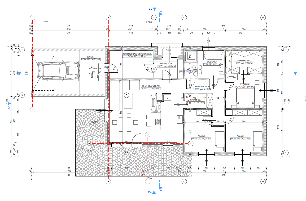

Witam ponownie,
Spróbowaliśmy podejść do części dziennej, w wersji którą zaproponowała @Elfir,
Zrobiliśmy 2 wersje - 1 z mniejszą łazienką, ale toaletą bliżej pionów sanitarnych; oraz 2, gdzie toaleta została przeniesiona niżej, pomniejszając spiżarkę - w tej wersji dodatkową zaletą jest fakt, że drzwi do toalety można "ukryć" przed wzrokiem osób będących w salonie.
Pytanie również o szerkość pomiędzy wyspą, a ciągiem zabudowy kuchennej - czy nie będzie za duża - obecnie 1,6 m.
Zastanawia mnie również Wasze zdanie odnośnie podcienia przy wejści - czy nie wydaje Wam się za małe - może trochę je powiększyć kosztem pomieszczenia gospodarczego ?
Z góry dzięki za info
najwygodniej aby było 120 cm między dwoma rzędami zabudowy kuchennej.
W drugiej wersji zaczyna być dysproporcja wielkości między pokojami dzieci.
Prysznic polecam zrobić w toalecie. Wówczas gdy ktoś kąpie się w wannie (a dzieci lubią się moczyć godzinami) można się na szybko odświeżyć pod prysznicem.
@Elfir,
Odnośnie pokoi - one z założenia nie mają być równe metrażowo - nie posiadamy dzieci (w przyszłości być może 1 - stąd dodatkowy pokój), a jeden z pokoi będzie użytkowany jako gabinet.
Też nam się wydawało, że odległość pomiędzy zabudową kuchenną, a wyspą powinna być mniejsza.
Jeszcze 2 pytania:
- podcień przy wejści - czy powiększyć kosztem pomieszczenia gospodarczego - albo "wyciągnąć" bardziej stropodach ?,
- oświetlenie części dziennej - jak myślicie - tak jak jest obecnie będzie optymalnie czy może powiększyć przeszklenia ?
skoro nie macie dzieci to dlaczego waszą sypialnie robiliście z tyłu domu zamiast z widokiem na ogród? Ja bym gabinet zrobiła mniej nasłoneczniony, bo przy pracy na komputerze w dzień trzeba zasłaniać okna, aby słońce się nie odbijało.
W takiej sytuacji kompletnie inaczej planowałabym dom :D
@Elfir,
A jakieś przemyślenia odnośnie przeszkleń i podcienia przy wejściu ?
Podcień wejściowy wydaje się w porządku. Zmieści się tam "klucznik", a drzwi chronione są przed opadami. Aby zmieściły się tam ze 3-4 osoby czekające na wpuszczenei do środka, to warto aby drzwi otwierały się nie na zewnątrz lecz do środka. Z kolei drzwi wiatrołap - mieszkanie można zrobić przesuwane (np. chowane w ścianie), po to aby nie zajmowały miejsca.
W pomieszczeniu gospodarczym zdecydowanie przyda się okno. Będzie to też dobre dla wyglądu elewacji wejściowej.
Jeśli kuchnia ma być dwurzędowa, to można zamiast okna zrobić drzwi na taras.
Drobne zmiany:
- dwie łazienki: jedna z wanną, druga z prysznicem, tak jak na jednym z wcześniejszych rysunków Elfir.
- zmieniona lokalizacja drzwi do garderoby
