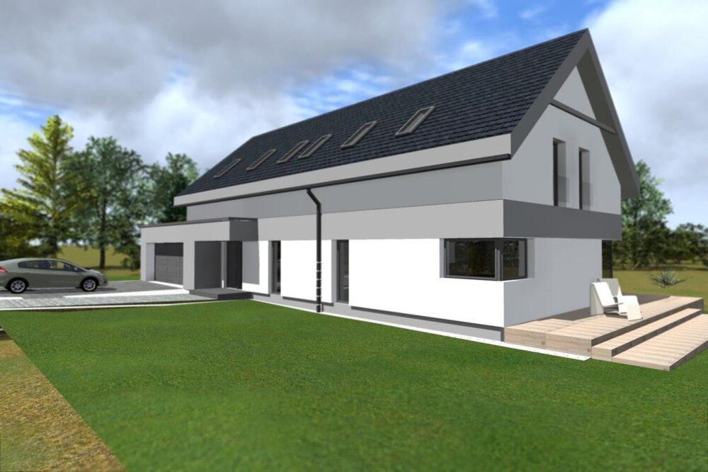

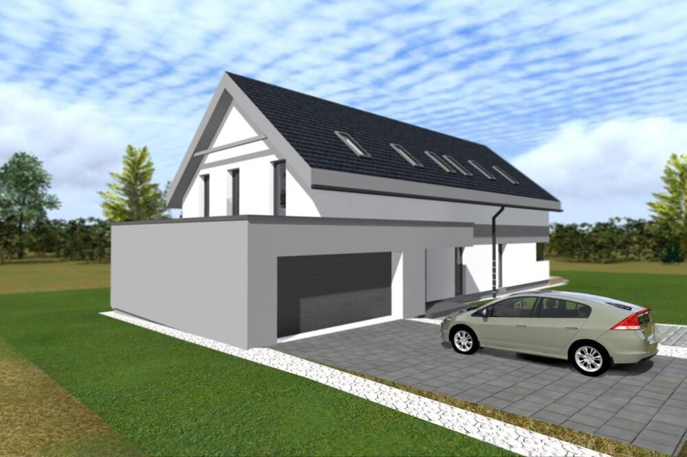

Po zaznaczeniu uwag otrzymaliśmy kolejną koncepcję. Pierwsze co mi się nie podoba to układ kuchni i strasznie duża komunikacja na dole (moim zdaniem zdecydowanie za duża), kolejna rzecz to ulokowanie jadali i salonu - bez sensu, żeby zjeść w jadalni trzeba iść przez salon lub korytarzem. Druga sprawa porównując nasz projekt do projektów różnych innych wychodzi strasznie duża powierzchnia.
" bez sensu, żeby zjeść w jadalni trzeba iść przez salon lub korytarzem "
- masz rację. Funkcjonalny układ to ciąg :
kuchnia - aneks jadalny - pokój dzienny
lub aneks jadalny - kuchnia - pokój dzienny ( tj. kuchnia na obsługę bezpośrednio stołu jadalnego i aneksu wypoczynkowego w pokoju dziennym )
... widzę, że schody zmieniły pozycję i teraz widać, jaki wpływ ma ich lokalizacja na pozostałe pomieszczenia :)
pozdrawiam
pozdrawiam
Masz jakiś pomysł co z tym zrobić? Przede wszystkim strasznie nam się rozrósł projekt co nie było do końca naszą ideą. Owszem liczyliśmy się z rozmiarami użytkowej powierzchni 180-200m ale tutaj jest ponad i to sporo bo aż 229m2 a z garażem, kotłownią 277 gdzie domy o podobnej ilości pomieszczeń mają 190m użytkowej i 250 całkowitej. Druga sprawa przeraża mnie gabaryt komunikacji na dole ponad 20m i efekt wejścia na kuchnię z wiatrołapu... dłuuugi korytarz i na końcu kuchnia. Trochę dziwnie. Co do góry mam chyba najmniej zastrzeżeń.
- nie gniewaj się, ale nie projektuję na FM, nie mogę tak po prostu ingerować w czyjeś "dzieło" bez jego zgody
- uwagi ( jeśli mają logiczne uzasadnienie ) - jak najbardziej, jeśli "odkopię się" choć trochę ze swoich projektów i znajdę chwilkę.
Nie no :) pewnie, że się nie gniewam i wiem o co chodzi :) Miałem na myśli jakieś uwagi, sugestie, spostrzeżenia :)
- nie wiem, czy garaż nie jest za wąski w tym brama garażowa. Mam wrażenie, że każdy z samochodów musi zrobić manewr skrętu, aby wjechać / wyjechać ...
- na pewno przećwiczyłbym zmianę lokalizacji gabinet/kuchnia i zobaczył co z tego wynika :) , na pewno lokalizacja kuchni przy garażu dałaby ten prawidłowy ciąg funkcjonalny : kuchnia - jadalnia - pokój dzienny, jak również bardziej dostępnej kuchni od strony wejścia do budynku, garażu, czy też lokalizacji spiżarki od str garażu, czyli tam, gdzie wnosimy zakupy, produkty, ...
- schody OK, ale również próbowałbym maksymalnie przesunąć je w dół, aby poszerzyć maksymalnie pokój dzienny
- lokalizacja kominka będzie moim zdaniem skutecznie zadymiać okna dachowe pomieszczeń na poddaszu, można by tym samym szukać innej lokalizacji kominka ( może z kominem bliżej kalenicy by uzyskać lepszy ciąg ? i nie zadymiać okienek na poddaszu )
- brakuje przekroju przez budynek, wówczas dopiero można zobaczyć jakie są faktyczne gabaryty mebli wbudowanych / wolno stojących ( np. zabudowy garderoby przy sypialni 2-u osobowej )
- brakuje izolacji termicznej garaż / cz. dzienna - powinna być, bo w garażu będzie duża wymiana powietrza, a pomieszczenie nie będzie miało +20 stopni C
- z każdej łazieneczki PODDASZA będą "schodzić" piony kanalizacji sanitarnej - warto również o tym pomyśleć, aby nie "przestrzeliły" cz. dziennej lub aby prawidłowo je zabezpieczyć akustycznie, ogólnie - wrysować na PARTERZE

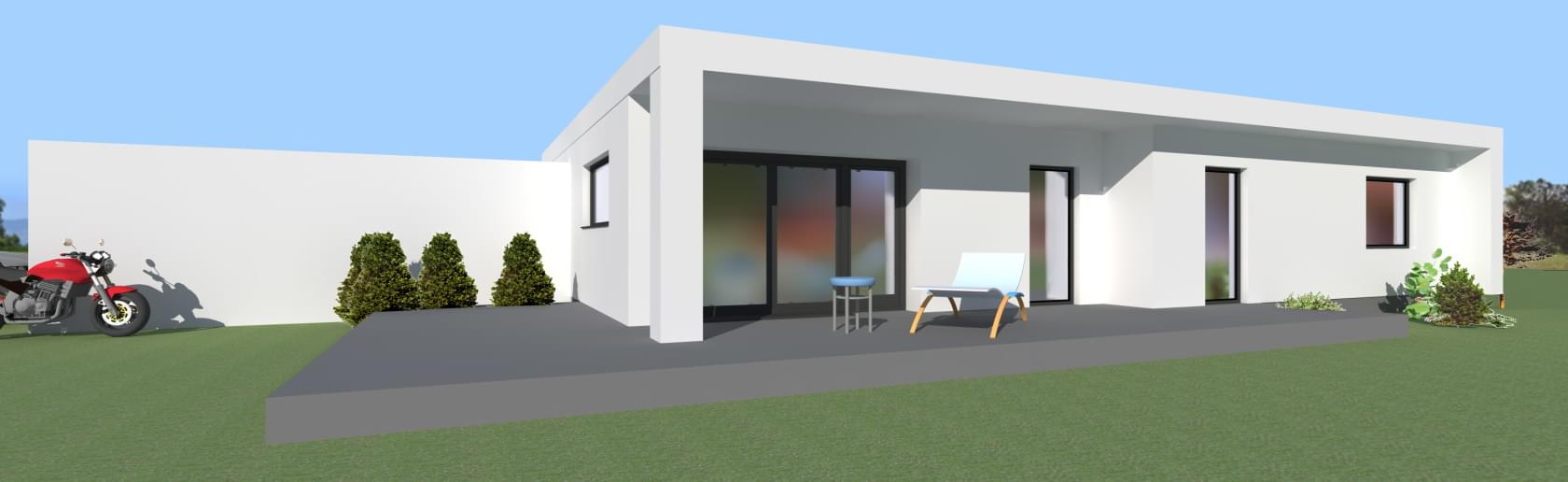

Witam ponownie,
Na wizualizacji elewacja południowa z podcieniem szerokości 1,5 m w części dziennej oraz 0,6 m (pokoje).
Otrzymaliśmy poglądowe wizualizacje zawierajace wpływ słońca w zależności od miesięcy w roku - i wydaje się, że będzie poprawnie tj. ochrona przed słońcem w lato i nasłonecznienie w zimie.
Niemniej jednak chciałby spytać o Wasze zdanie - w szczególności osób, które już mieszkają - czy tak wykrojony podcień nie będzie za szeroki, a może za wąski?
