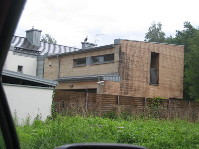

Super. Właśnie prąd mi wyłączyli i zaraz mi bateria pójdzie ... a taka mała burza ...
Jeszcze sobie wlepię z dzisiejszych spacerów - jedyny jednospad, który znalazłam i to jeszcze w budowie - mocno mnie zastanawia, bo jak się pod nim stanie to się wydaje tak bardzo wysoki i przytłaczający.
http://lh4.ggpht.com/_BERp3P9_sIo/SiLlJ-oehBI/AAAAAAAAAqY/6NezfxJduRc/s400/IMG_0159.JPG
za to ta część jednospadowa w ogóle nie wywołuje takiego wrażenia
http://lh4.ggpht.com/_BERp3P9_sIo/SiLfbVjMMXI/AAAAAAAAAnQ/KBfvCEtiJX0/s400/IMG_0152.JPG
Boję się w bryle jednospadowej, że będzie przytłaczająca.

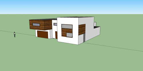

No i druga sprawa do tego renderka z Sketchupa - nie widzę większego sensu
oglądania domu 'nie z poziomu stania na ziemi', czyli np z lotu ptaka.... bo i po
co? Zakładam ze projekt bryły powinien byc czytelny dla mieszkańca, gości,
przechodzących obok ludzi, a nie dla pilota cessny :) tłumaczenie każdemu,
wiesz z lotu ptaka dopiero widać jaki on fajny.... ?
ogolnie:
A. Podoba mi sie zabawa z nierównymi poziomami w lewej czesci tuż przy
szczycie od strony ogrodu.. to że nad szeroką drewnianą bryłą wystaje
odrobina nadstawki...
B. Intrygują (ale tylko w kilku wersjach) te pionowe okna korytarzowe
(chyba). Mam tylko odczucie jakby sie pojawiły w jednej elewacji dwie różne
zasady okien, melanż kształtów orazi te pionowe regularne....i dużo się tam
okiennych opowieści porobiło... No i zestawienie tych okien z wstawką
drewniana w tej samej kostce (tuż obok nich) jakos wydaje mi sie zupełnie
przypadkowe... zwłaszcza okno na pietrze i dół tej sąsiedniej wstawki...
(patrzę na numer 3)
C. zastanawia mnie to ze kostka drewniana (nad garażem ale od ogrodu)
nie opiera sie na murze tylko zaczyna sie trochę wyżej, domyślam się ze to
świadome, ale mam wątpliwość czy dla mnie ciekawe (nie czuje zalety)
D. a basen w tej przymurowej wnęce aż do tarasu? bo że basen w ogóle - to mi się podoba
E. chyba na wszystkich renderkach podoba mi sie wyodrębniony poziomy
(jako podstawa) dół kostki (tej, z której sterczy komin)
F. te wstawki materiałowe w elewacji wejściowej, trochę jak dla mnie za
duzo dziwaczenia w komponowaniu... ogrodowa elewacja wydaje sie pod tym
względem prostsza/spokojniejsza... jeśli już to ja wole te decyzje które widzę
w 8 13 i 14. Nie wiem czy tu nie zgodziłbym sięz Dawidem, że to drewno na
prawej wejściowej kostce w centrum jej a na lewej do spadu - jest ciekawsze
(sketchup)... Tutaj (13, 14) robi sie artystycznie i trudniej... czy lepiej? chyba
mi brak wyobraźni. Mam wrażenie że niektóre odmiany teksturowe to są na
zasadzie 'a zróbmy tak' a nie jakiejś sensownej koncepcji.... (6, 7)
G. mi prywatnie nie podoba się taka biała plastikowa brama garażowa. ale to mi.
H. chyba lubiłem ten stojacy obok komin, ale i tak jest ok.
I. podobaja mi sie te wąskie poziome okna w centralnej czesci
O renderkach:
1, 2 widać to co mi sie podoba, jednolitość drewnianej wstawki idącej niemal
wokolo bryły... a jednoczenie poczynając od jadalni i w lewo mamy jakby
spójną piętrową sekcję. jakby drewno tworzyło jedna dużą bryłę w bryle
(widzę to też w4)..
4. jednak pokazuje straszne namieszanie tej elewacji... nie masz takiego
wrażenia? różne okna, a na dodatek tylko nad jednym widać nadproże jako
motyw kompozycyjny...
6, 7, 10, 11 prywatnie mi się mocno nie podoba... smutne... nie chciałbym do
niego wracać... Jest jakiś powód, ze wnętrza to czarne dziury? z jaśniejszymi nie wyglądałoby ok?
12 jakby lepszy ale dlatego ze w środku jaśniej... Niemniej jaśniejsze ściany i
ciemniejsze (nawet odrobinę) drewno mi prywatnie bardziej odpowiada.
13. jakos mam wrażenie ze podkresla brak ciekawej bryły... pomysłu na
design... 14 też jakos nieszczególnie dobre popatrzenie.....
spisałem sie trochę, ale powiem Ci że wczuwając sie w Twoją sytuację (ale z moim
gustem) nadal mam zgryz i nie wiedziałbym co wybrać.... jednak to co wkleił
Dawid jest jakoś prostsze.. .weselsze, ale i pewnie mniej ciekawe... klocki...
przyznam też że trudno m isie jakoś wypowiedzieć krytycznie o zewnętrznych
kwestiach funkcjonalnych, nie mam tu zdania..
A powiedz jakie są Twoje wrażenia... jak Ty to widzisz... bo ciekawi mnie inne od mojego zdanie...
Więc ja Wam powiem tak... mnie się też nic z tego nie podoba... tzn najbardziej odpowiada mi wersja moja :) z sketchupa,
a z tych od architekta to najbardziej ta która Wam najmniej- 7 i 11 tylko że dałabym ciemniejsze drewno. Jeśli chodzi o ciemność w oknach... nie wychwyciłam tego. Poprawimy :)
Co do tej ścianki od strony ogrodu... mówiłam im że ma byc do wysokości pierwszego piętra... tak to wygląda conajmniej źle...
Okna... te pionowe od ogrodu na piętrze to okno...owszem ale na parterze, pod nim to drzwi... Przecież tam jest garaż a w zasadzie pomieszczenie gospodarcze.
Architekt chyba zapomniał :D
Jeśli chodzi o basen to nie jest basen :) przynajmniej nie w mojej koncepcji. Ja to widzę troche inaczej. Marzy mi się coś takiego, ale płytkie na kilkanaście cm a nie głęboki basen.
Chciałabym też taką altankę na końcu... żeby był na nią widok z jadalni.

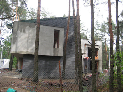

Ja bym na twoim miejscu jednak pokazal te fotki architektowi :evil: ... bo cos nie widze nawiazania na ten moment
Rzuty sa same w sobie fajne, ale bryla jest jednak klocowata i nie wydaje mi sie zeby ukladanie wielobokow na elewacjach moglo tu pomoc.
Wszystkie te zdjecia pokazuja obiekty gdzie z uksztaltowania bryly wychodza elewacje.
Moze trzebaby rozruszac twoja bryle, w sensie bryle twojego domu :-)
