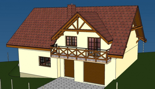

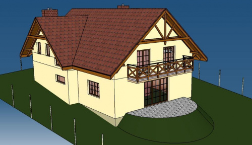

OSTATECZNA WIZUALIZACJA ZGODNA ZE STANEM FAKTYCZNYM Z GRUDNIA 2009. NO PRAWIE BO NIE MA JESZCZE BALUSTRAD I CHYBA BEDA INNE - KOBIETA ZMIENNA JEST:)
http://images45.fotosik.pl/237/ea8e4abcf7eb3690med.jpg
http://images35.fotosik.pl/91/205eab078d706d97med.jpg
http://images43.fotosik.pl/237/b1c0649972ad7904med.jpg

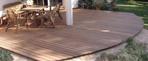

ACHA, NO I TARAS BEDZIE INNY - PRAWDOPODOBNIE LEKKA DRAWINIANA KONSTRUKCJA DECK-DRY. COS W TEN DESEN:
http://images50.fotosik.pl/237/2858ee335d2e386amed.jpg[/img]

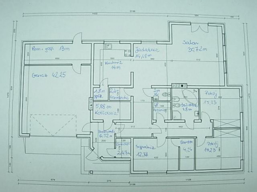

Powierzchnie są następujące:
Pom. gosp. z wyjściem na ogród 13 m
garaż 42,25m
kuchnia 14 m
jadalnia 14,48 m
salon 30,72 m
spiżarnia 1,8
garderoba obok spiązarni 2,4m
kotłownia 5,88 m
wc dla gości 2 m
pralnia 2,8 m
łazienka 7,8 m
pokój 15,23 m
pokój 17,23m
sypialnia 12,78
garderoba obok sypialni 4,24
przedsionek 6,52
garderoba obok przedsionka 2,47
Obok łazienki znajduje się pralnia, nie wiem czy nie jest za mała. Obok spiżarni jest garderoba, chciałam ją przeznaczyć na obrusy, pościel itp.. Jeżeli chodzi o drzwi do kotłwni uważam, że jest to dobry pomysł. Przedyskutuje to z mężem:)
Według mnie komunikacja w tym domku jest zbyt duża. Ile jest m2 korytarzy? Salon znajduje się na samiutkim końcu tej dość zawiłej drogi...
Przy tych powierzchniach i ilości pomieszczeń salon jest za mały wg mnie.
Ilość drzwi w przedsionku to faktyczny problem.
Dodatkowo wejście główne jest bardzo niezręczne.
Bardzo niewygodna garderoba przy sypialni 12 metrowej, ciężko tam będzie się poruszać, może lepiej zrobić po prostu zabudowę z przesuwnymi drzwiami - wówczas pokój zyska powierzchnię?
Korytarze zajmują ok 17m kw, przy powierzchni użytkowej 140,35m. Korytarz w części oficjalnej ma szerokość 1,7m - czy nie za szeroki? W części prywatej szerokość korytarza to 1,35. Slon łącznie z jadalnią to 45m kw. Myślę, że nie ma sensu powiększać. Jeżeli chodzi o dzrzwi w przedsionku to się zgodzę. Można zlikwidować drzwi do garderoby robiąc przesuwane i ewentualnie przeniś drzwi z kotłowni do garażu. Wejście główne jest ściśle związane z działką. Wjazd na nią będzie ze skrajnej lewej strony. Nad garderobą przy sypialni jeszcze pomyślę, zawsze sypialnię moge powiększyć kosztem pokoju. Co do połozenia salonu to wcześniej na to nie zwróciłam uwagi., teraz zaczyna się zastanawiać czy to nie będzie problem. Dziekuję za opienie i czekam na kolejne.
