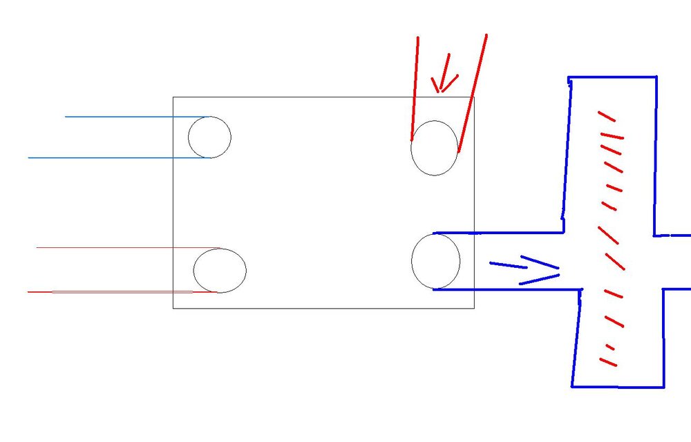

Andrzej.K 21.01.2013 20:18 Zgłoś naruszenie Udostępnij Napisano 21 Stycznia 2013 Czy jak bym na kanale wywiewnym zaraz za reku wstawił w obudowie chłodnice np samochodową, czy zakuci to prace wentylacji. np tak jak na rysunku Woda w układzie ma być podgrzewana przez kominek z płaszczem + buforek. Cytuj Odnośnik do komentarza https://forum.murator.pl/topic/45432-dom-ciep%C5%82y-pasywny-albo-3-lub-5-litrowy/page/502/#findComment-5725119 Udostępnij na innych stronach Więcej opcji udostępniania
gentoonx 22.01.2013 05:03 Zgłoś naruszenie Udostępnij Napisano 22 Stycznia 2013 czemu na wywiewnym? chcesz podgrzewać powietrze wyrzucane na dwór? wstaw na nawiewnym (tym do pomieszczeń) czemu ma zakłócić pracę? opory tylko wzrosną. Cytuj Odnośnik do komentarza https://forum.murator.pl/topic/45432-dom-ciep%C5%82y-pasywny-albo-3-lub-5-litrowy/page/502/#findComment-5725629 Udostępnij na innych stronach Więcej opcji udostępniania
Andrzej.K 22.01.2013 11:53 Zgłoś naruszenie Udostępnij Napisano 22 Stycznia 2013 błąd merytoryczny. oczywiście że na nawiewnym do pomieszczeń. Tylko chodzi o to że nagle będzie się ciśnienie rozprężać i czy to będzie miało duży wpływ na dostarczenie powietrza do pomieszczeń. Bo wymiary skrzynki zakładam 0,7 m x 0,6m x 0,4 m Cytuj Odnośnik do komentarza https://forum.murator.pl/topic/45432-dom-ciep%C5%82y-pasywny-albo-3-lub-5-litrowy/page/502/#findComment-5726260 Udostępnij na innych stronach Więcej opcji udostępniania
gentoonx 22.01.2013 12:44 Zgłoś naruszenie Udostępnij Napisano 22 Stycznia 2013 rozprężać to ci się będzie nagle, jak byś dalej kanałów nie miał. są takie instalacje i jakoś działają. Cytuj Odnośnik do komentarza https://forum.murator.pl/topic/45432-dom-ciep%C5%82y-pasywny-albo-3-lub-5-litrowy/page/502/#findComment-5726362 Udostępnij na innych stronach Więcej opcji udostępniania
