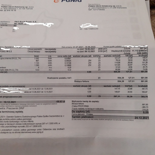

Ciekawe jak to z ttmi co placa prognozy i maja rachunki do czerwca wystawione?
Ja tak mam, ale w eBOK mogę wprowadzić stan licznika. Jest on co prawda odrzucany, ale na fakturze jest później uwzględniany. Przychodzi inkasent, spisuje stan gazomierza i jeśli się zgadza, to fakturę rozliczeniową mam podzieloną na miesiące wg moich odczytów. Tym samym jeśli podwyżka jest od stycznia, a ja na koniec grudnia podam stan to za rzeczywiste zużycie w tym czasie zapłacę po starej cenie. Inaczej spodziewam się, że po starej cenie byłaby tylko prognoza do stycznia, a kolejne prognozy oraz zużycie ponad nie rozliczone po nowej cenie.

To moje wyliczenia dla samego CO:
Wskaźniki zapotrzebowania na energię dla domu: dla wt2017 to max 95 kWh/m2 , dla wr2021 max 70 kWh/m2 . Dla naszego domu, niech będzie nawet że 240 m2 , to wynosi między 16800-22800 kWh . m3 gazu ma około 11 kWh energii. Więc potrzeba 1528-2073 m3 gazu rocznie. Od marca br cena 1 kWh od PGNiG w taryfie wynosi niecałe 11 gr + 6,64 zł mc abonament. Za gaz powinno się płacić 1848-2508 zł rocznie + abonament 80 zł rok + dystrybucja stała 12x 29,63 = 360 zł + dystrybucja zmienna 555-760 zł . Razem rocznie powinno wyjść 2850 - 3708 zł . To przy założeniu że będzie elewacja zrobiona

Tylko, że z 1m3 gazu nie osiągniesz 11kWh. Taka sprawność to tylko na fakturze.
