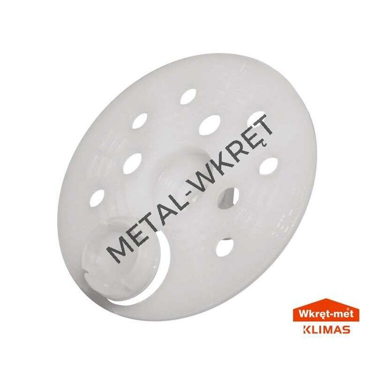

Robinson74 08.07.2020 08:00 Zgłoś naruszenie Udostępnij Napisano 8 Lipca 2020 Tak będzie kolkowana. Wełna jednogestosciowa i zaślepka z wełny. Na wszystkich bocznych ściankach lukarny (OSB 22mm) będę miał wełnę 200mm (płyty Frontrock Plus). Chciałbym ją porządnie przymocować do płyty na sucho - zdjęcie powierzchni, na której będzie wełna, w załączeniu. Czy możesz polecić jakieś porządne zamocowanie (kołek plastikowy + wkręt do drewna?) W razie czego nawet zamówię u Ciebie wysyłkowo. Cytuj Odnośnik do komentarza Udostępnij na innych stronach Więcej opcji udostępniania

Robinson74 15.07.2020 18:16 Zgłoś naruszenie Udostępnij Napisano 15 Lipca 2020 Czy możesz polecić jakieś porządne zamocowanie (kołek plastikowy + wkręt do drewna?) Rozumiem, że łącznika Drive W nie uda mi się wkręcić bez takiego przyrządu, który sporo kosztuje? Czy jednak jest możliwe wkręcenie go bez tego drogiego elementu metalowego? W takim razie może przymocuję wełnę do OSB za pomocą takich TD-060 lub TDP-060 z wkrętem KDH lub KDHT. Cytuj Odnośnik do komentarza Udostępnij na innych stronach Więcej opcji udostępniania
