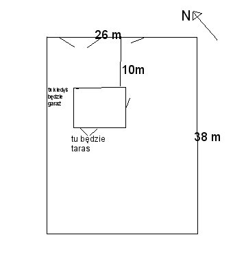

ok - załączam nabazgranie...
http://lh5.ggpht.com/_5w9JlCij3as/TRCQabVnbgI/AAAAAAAAAWg/w5-RPwu0Xkk/s512/dom-rzut_z_opisem.jpg
teraz pytanie - jak połączyć podjazd z wejściem do domu?
2 pytanie - jak zrobić ten ogródek warzywny - mogę np zrobić z tyłu przy płocie na całości (prawie - po zachodniej stronie rośnie (chyba) śliwa) bądź wrzucić w ten róg, jak widać.

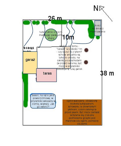

dodałam troszkę opisów, chciałabym nie mieć tak prostych ścieżek jak mam teraz (w linii prostej od bramki do wejścia, chciałabym to trochę złamać, dodać przestrzeni, powiększyć to co jest przed domem, jednocześnie poprawiając komunikację (wydeptaliśmy na razie ścieżkę z podjazdu do wejścia)
Co z tą drewutnią? robić przed domem? gdzie?
Bramkę i furtkę mamy, nie chcemy póki co przenosić.
tarasu garażu, basenu czy grządki nie ma - nic nie ma... mogę prawie wszystko. Tylko komunikacja - how to?

Mniej więcej wiemy, jak będzie wyglądał dom po zakończeniu remontów, spróbuję to naszkicować/narysować przed świętami.
Uwagi:
- przenieś śmietnik na drugi narożnik, po co ma ci paskudzić reprezentacyjne wejście? Na rysunku boks śmietnikowy jest spory - na pewno jest taki potrzebny?
- zrób przejście od furtki na taras, tak, by goście na garden-party i koledzy dzieci nie musieli przechodzić przez dom, aby pobyć w ogrodzie
- drewutnia - w kominku pali się zimą, a więc wychodząc po drewno musisz założyć buty i kurtkę. Dlatego drewutnia powinna być w pobliżu wejścia do domu lub wyjścia gospodarczego.
- nie ma sensu robić zygzakowatej ścieżki od furtki do domu. Owszem, lekki łuk urozmaici dojście, ale seria łuków niepotrzebnie wydłuża drogę i wówczas ma się ochotę iśc na skróty.
- warzywnik tez powinien być na tyle blisko domu, by wygodnie można było w kapciach wyskoczyć po pomidora na poranną kanapkę.
http://images46.fotosik.pl/459/aacae9d69eac0adf.jpg
Na rysunku zwęziłam, ale jednocześnie wydłużyłam warzywnik. Dzięki temu na wprost tarasu masz miejsce wyłącznie na część ozdobną ogrodu.
Tylną ściankę drewutni (od strony ulicy) można obsadzić pnączami.
