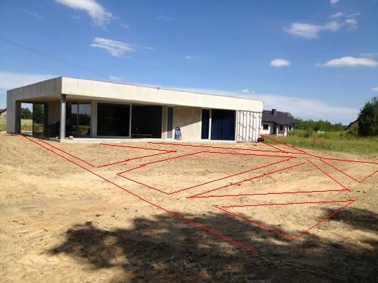

Proszę, pomóżcie. Próbuję, niby wiem, co chcę, ale za każdym razem, gdy już coś narysuję, przychodzi mi do głowy coś innego, albo dostrzegam zagrożenia, których wcześniej nie widziałam....
Ogród ma być nowoczesny, z małą ilością trawnika, z trawami ozdobnymi, bylinami, miejscem na ognisko i tarasem pod lasem.
Chciałabym jednak wtopić to wszystko w RAMPY. Półki, stopnie, zwał jak zwał.... Od tarasu, który znajduje się pod domem chciałabym, żeby szła rampa pod las, do samego tarasu (mam w domu osobę na wózku inwalidzkim, muszę mieć możliwość przewiezienia jej na taras pod lasem). Obok tego tarasu widzę wygospodarowane miejsce (od strony wewnętrznej ogrodu, nie łączącej się z lasem) na ognisko...
Taki układ ramp rodzi wiele znaków zapytania, np. co z linią przy płocie? (chyba musi pozostać na tej samej wysokości, co dom, bo może zalewać nas od strony sąsiada ? ). Możecie zaproponować jakieś sensowne ustawienie tych półek (ramp?).

A może nie robić półek? Zostawić równą przestrzeń ze spadkiem w stronę lasu?

A ile masz kasy na ogród? Rampy będą droższe od zwykłej ścieżki. U ciebie tylko dom jest wyniesiony i ma nasyp a potem jest w miarę równo. Czyli ewentualne zjazdy dla wózka tylko sa potrzebne z tarasu. Rampy poprowadzić z tarasu niemal równolegle do linii budynku z lekkim odchyłem w kierunku działki - to da długą, łagodną linię zjazdu. A potem ścieżki przecinające rabaty z trawami. Proponowałabym by kąty i linie ścieżek nawiązywały do ściętej linii ścian domu.

Elfir, bardzo Ci dziękuję! Nie jestem zdecydowana w 100% na rampy. Ktoś podrzucił mi ten pomysł i cały czas go rozważam, W tym roku chcieliśmy ukształtować powierzchnię (docelowy wygląd), nawieźć ziemi, ogrodzić się i z dalszymi pracami zaczekać do wiosny. W tym czasie będziemy zbierać kasę.
Twoja propozycja jest ciekawa. Gdybym nie robiła ramp, a jedynie spadek terenu, zaproponowana przez Ciebie forma również byłaby atrakcyjnym rozwiązaniem.
Pewnie z niewielką modyfikacją, bo przecież zależy mi na większym tarasie pod lasem : )
Bardzo Ci dziękuję!
Co o tym sądzicie? Robic rampy, czy nie? :D
Edytowane przez Katti
Katti - trzeba po prostu starannie wszystko rozrysować, sprawdzić wysokości, by dało się bez wysiłku po pochylni wjechać na poziom domu.
możez też zrobić schody z tarasu i przecinać je idącą serpentyną pochylnią.
Tutaj taki ogród na stoku - z jednej strony schody a z drugiej pochylnia. Tylko skala ogrodu inna.
http://www.mienruys.nl/priv_tuinen/grote_tuinen/tuin_in_zuid-duitsland
Zdjęcia spłycają perspektywe i na twoim zdjeciu ten spadek wygląda na niewielki.
Edytowane przez Elfir
Elfir, jesteś nieoceniona! : ) Tak właśnie jest. Spadek mamy niewielki. Na całej długości ogrodu, to raptem 1m. Pod domem, wzdłuż tarasu zostało nasypane zbyt wiele ziemi, ale to jest jeszcze do poprawienia. Zależy nam bardzo na większym tarasie pod lasem, do którego będzie miał dostęp również wózek. Bardzo mocno zaczęłam rozważać opcję ogrodu bez ramp, a jedynie z jakimś wzniesieniem prowadzącym od domu do tarasu. Podoba mi się tez pomysł by kąty i linie ścieżek nawiązywały do ściętej linii ścian domu. Bardzo Ci dziękuję. Pomyślę, porysuję : )

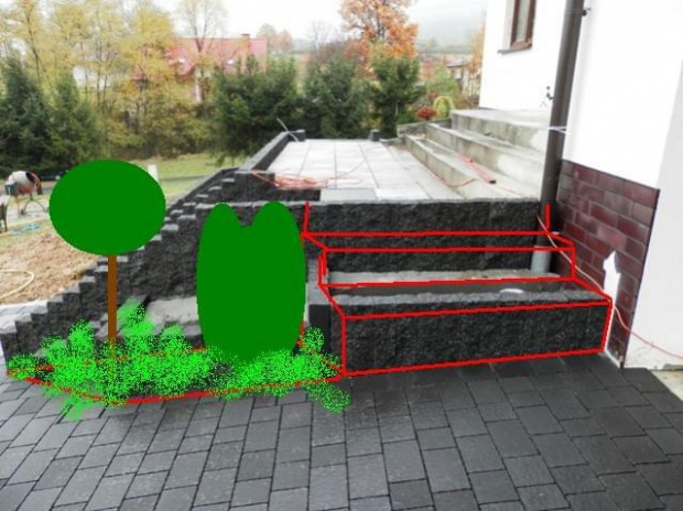

Proszę doradźcie co wsadzić do donic z palisady przy schodach wejściowych. Jesteśmy świeżo po zrobieniu kostki i chciala bym cos zasadzic do tych donic jeszcze przed zimą. przewertowałam rozne fora ogrodnicze, wizualki i dalej nie wiem co tam wsadzic. Stanowisko północny wschod. Dwie donice sa nie wielkie i nie za glebokie. pozostała czesc to takie miejsce na skarpe otoczone palisadą.
Jak donice nie dosięgają rodzimego gruntu, sadziłabym tylko rośliny sezonowe.
W takich donicach jest mało ziemi (widze mnóstwo betonu), ziemia szybko przesycha i szybko marznie zimą.
Szczerze - te donice (zwłaszcza przy garażu) to był błąd. Jedna jest taka wąska, że mieści tylko beton. Na ziemie nie ma miejsca.
Lepiej było zrobić wysoki murek i podsadzić go od dołu bukszpanem lub cisem, który go zamaskuje.
Może dasz się namówić na przeróbkę? Przy ścianie domu schody do garażu, wybranie klilku kostek brukowych i posadzenie w powstałym otworze roślin w gruncie:
http://images63.fotosik.pl/289/2f1c9a3f9e9eb183gen.jpg
Trzy kolumnowe cisy + cis strzyżony w kulkę + trzmielina Fortune'a, która się będzie wspinać na murki.
Strasznie wysoko posadowiony dom. Masz takie wielkie nachylenie terenu od strony tarasowej, salonowej??
Dzieki Elfir! wiem, duzo tego betonu w tych donicach, powstaly one glownie z powodow techniczno-konstrukcyjnych, aby wzmocnic dodatkowo palisade ktora trzyma schody. w tej trzeciej skosnej maja byc biale kamyczki. o schodach w strone garazu myslałam, ale jest tam za malo miejsca, schody wchodza w swiatlo bramy garazowejA jakies miniaturki lub karłowate rosliny nie beda w nich rosły? cos co bedzie zielone rowniez zimą?
A dom jest tak polozony, od strony tarasowej zaledwie dwie plytki klinkierowe mi sie zmiescily na podmorowce, z tarasu wychodze prosto na trawe, na rowno. Od frontu bylo juz troche podsypywane ziemi bo schody byly strasznie wysokie.
Edytowane przez Inka 14
W naszym klimacie iglaki do cienia są dwa - cis i choina. Obydwa maja wysokie wymagania wilgotnościowe - wyjdziesz latem na wakacje i padną. Albo im korzenie przemrozi. Albo za dwa lata zaczną zółknąc, bo przerosną całą niewielką objętośc ziemi i zacznie im być ciasno.
