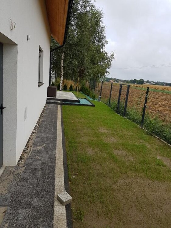

Witam, zasiałem trawę 11 dni temu i tak to wygląda, trawnik jest regularnie podlewany przez system nawadniania. Co mogę poradzić na miejsca gdzie trawa nie wchodzi lub rośnie bardzo rzadko? Jakimś nawozem czy dosiać jej więcej? Gleba pod trawnik została przygotowana - zostało nawiezione 30cm dobrej przesiewanej ziemi, wszystko zostało wyrównane, kamienie przed siewem wybrane, trawa po zasianiu przegrabiona i zwałowana. Jak widać na ostatnim zdjęciu w rogu domu trawa ładnie się zagęściła i wyszedł już ładny dywanik, ale tylko tam...
Zapomniałem dodać że trawa to wembley graminex
Kostrzewa czerwona / festuca rubra / ADIO 35%
Rajgras angielski / lolium perenne / SOLEN 15%
Rajgras angielski / lolium perenne / GRILLA 20%
Rajgras angielski / lolium perenne / NAKI 20%
Wiechlina łąkowa / poa pratensis / GERONIMO 5%
Wiechlina łąkowa / poa pratensis / BROOKLAWN 5%
