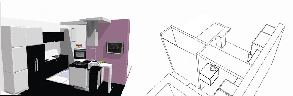

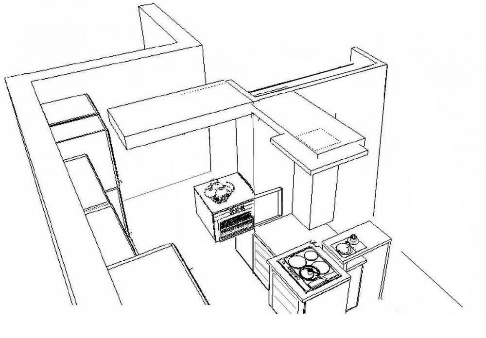

DPBARTEK 31.07.2010 04:15 Zgłoś naruszenie Udostępnij Napisano 31 Lipca 2010 witam wszystkich. czytajac forum doszedlem odnioslem wrazenie ze wszyscy sie przescigaja w cenach kuchni. im drozsza tym lepsza. a ja postawilem sobie pytanie czy kuchnia 'warta' np 80 tys rzeczywiscie oferuje tyle ile sobie za nia ktos zyczy? i czy zastosowane w niej technologia, material i praca sa tyle warte co o zastosowane np w sredniej klasy samochodzie. oto moje rozwiazanie, jak zrobic kuchnie z porzadnych materialow w ludzkich pieniadzach. moja bedzie robiona w poznaniu, jest juz jest po pomiarach(szerokosc sciany 4,5m, wyspa 1,6m): -wszedzie domykacze i hamulce blum, system wysuwania kubla, przy pomocy pedalu WESCO. - wszystkie fronty i boki plyta mdf lakierowane. - srodki szafek dolnych lakierowane dla zabezpieczenia przed wilgocia. - wykonczenie bokow blatami(nie widac tego na rysunku). - uchwyty beda aluminiowe wbudowane u dolu na calej szerokosci kazdego frontu. - blaty robocze: czarny granit naturalny 4cm gruby. -cokol 15cm aluminium - ekran przy zlewie oraz nad kuchnia: mleczne szklo w kolorze fioletu(przeniesienie koloru ze sciany 200pln/m2 ) -okap jak na zalaczonym obrazku. -od lewej: * kominek 60(cargo plus 6 wysuwanych koszy) * lodowka side by side z kostkarka 90 samsung, * zlew granitowy schock(90) w szafce 80ce, zachodzacy ociekaczem na zmywarke, po to by odsunac go od lodowki. a pod zlewem rozdrabniacz i system wasco. *dalej zmywarka 60 bosch'a, *60ka cargo, *kominki 30 na mopy itd.. zeby nie straszyly w lazience *ostatni kominek 60 z wbudowana pralka direct-drive LG - bo jest mega cicha. *piekarnik konwekcyjny samsunga zintegrowany z mikrofala przykrecony jednym bokiem do sciany(wiszacy) ...taki bajer zeby byl pod reka przy wyspie. * sama wyspa ma granitowy bar, plyte indukcyja samsunga na podwyzszeniu i od strony kuchni 6 szuflad. 3 pod plyta i 3 duze pod blatem roboczym, na wszelkie gary. na projekcie: obrazek widoczny na scianie fioletowej to wbudowane 32'' tv. a podloga to kombinacja parkietu z drewna wenge i czarnych plytek. ceny: -same meble bez agd i blatow 12tys:) z montazem -blaty granitowe z montazem 3,5 tys. (zamowione u pana od pomnikow -szklany ekran 200-300pln/m2 w zaleznosci od wzoru -agd (all in all) lodowka, zmywarka, pralka, okap piekarnik plyta, tv i rozdrabniacz ok 20-25tys juz nie liczylem dokladnie. bo kazdy kupi to co uwaza za najlepsze. w zabudowie wyciagu jest miejsce na rzutnika tv, ktory bedzie sluzyl jako glowne tv w salonie. POCHWALE SIE GDY KUCHNIA BEDZIE JUZ STALA.... Cytuj Odnośnik do komentarza Udostępnij na innych stronach Więcej opcji udostępniania
Anulek2005 31.07.2010 06:15 Zgłoś naruszenie Udostępnij Napisano 31 Lipca 2010 Nie wiem czy "wszyscy" prześcigają się w cenach, bo sporo jest porad jak (np. samodzielnie) zrobić kuchnię taniej niż w salonie kuchennym. Poza tym gdybyś rzeczywiście dokładnie czytał forum, to wiedziałbyś, że projekty kuchni umieszczamy w innym wątku a o cenach jest jeszcze inny .... No ale rozumiem, że chciałeś nas pierwszym postem powalić na kolana... Projekt ciekawy - może być interesująca kuchnia, aczkolwiek dla mnie te plany na razie takie "zabałaganione" różnymi wystającymi elementami. Rozumiem, że to efekt zamierzony, ale do mnie nie przemawia. Życzę powodzenia w urządzaniu. Cytuj Odnośnik do komentarza Udostępnij na innych stronach Więcej opcji udostępniania
jaksie 31.07.2010 07:06 Zgłoś naruszenie Udostępnij Napisano 31 Lipca 2010 projekt przekombinowany, jak dla mnie ... Cytuj Odnośnik do komentarza Udostępnij na innych stronach Więcej opcji udostępniania
queene 31.07.2010 08:33 Zgłoś naruszenie Udostępnij Napisano 31 Lipca 2010 piekarnik w powietrzu ?? po pierwsze chyba będzie dość "ciepły" w trakcie pracy, po drugie stoi (wisi ) w przejściu więc na pewno bedziecie sie o niego "odzierać" a po trzecie - masz dzieci ? małe ? przemyśl to z tym piekarnikiem...jaka pow w m2 ma miec ta kuchnia ? Cytuj Odnośnik do komentarza Udostępnij na innych stronach Więcej opcji udostępniania
jaksie 31.07.2010 08:47 Zgłoś naruszenie Udostępnij Napisano 31 Lipca 2010 Płyta dostępna z wielu stron też jest dosć neibezpieczna. Cytuj Odnośnik do komentarza Udostępnij na innych stronach Więcej opcji udostępniania

asizo 31.07.2010 18:36 Zgłoś naruszenie Udostępnij Napisano 31 Lipca 2010 DPBARTEK, strasznie udziwniona ta Twoja kuchnia. Jakoś kosmicznie mi się kojarzy. A ten wiszący piekarnik to juz w ogole do mnie nie przemawia - ani estetycznie ani pod wzgledem bezpieczeństwa. Chyba za mocno pojechałeś Cytuj Odnośnik do komentarza Udostępnij na innych stronach Więcej opcji udostępniania
