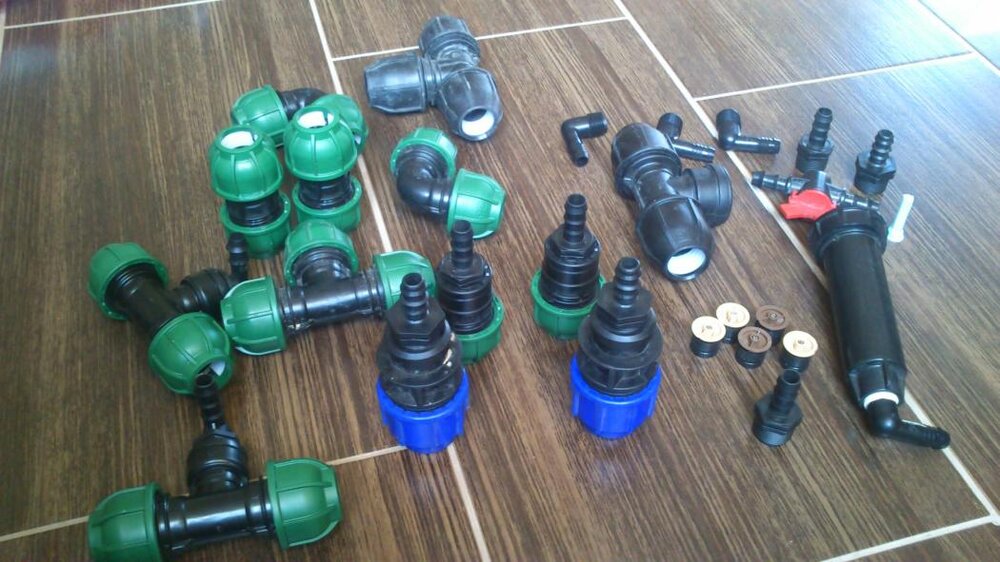

byry007 23.04.2014 11:13 Zgłoś naruszenie Udostępnij Napisano 23 Kwietnia 2014 Takie coś dostałem na gardena ale zraszaczy nie za dużo na taki mały trawnik ?? Pomoże ktoś jak rozciągną rury pod zraszacze bo chyba nie dam rady kupić wszystkiego akurat w tym miesiącu, ziemia leży i czeka na sianie . Na tym porojekcie są 8 szt. T200 i 2szt T100 to jakie proponujecie na podmiankę ??jaką rurę kupić ??bo proponują mi 25mm po całości . Cytuj Odnośnik do komentarza Udostępnij na innych stronach Więcej opcji udostępniania
byry007 23.04.2014 14:44 Zgłoś naruszenie Udostępnij Napisano 23 Kwietnia 2014 Troche skarbów mam jeszcze w spadku niby jeszcze mam dostać 2 zraszacze Cytuj Odnośnik do komentarza Udostępnij na innych stronach Więcej opcji udostępniania
