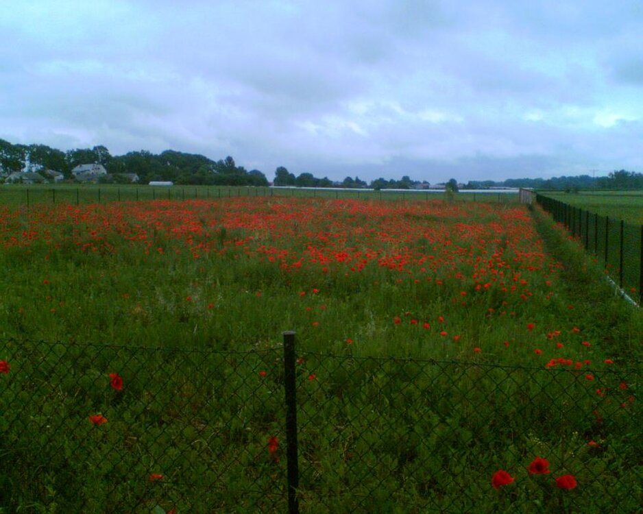

Trzeba by się znać na tych kosach, ja wiem kto używa tego cztero - suwa i jest bardzo zadowolony, sam mam od kilku lat Husqvarnę 323R. to słaby model, dwusuw ale nigdy mnie nie zawiódł, mało pali, nie ma jakiejś wielkiej mocy, ale początkowo do 18ar się sprawdzał , potem do może 4. Obecnie kosi wszystko czego nie wykasza kosiarka, łącznie z trawą przy drzewkach , krawężnikach i ogrodzeniu zewnętrznym.
Mam też kolegów którzy serwisują sprzęt ogrodniczy i sprzedają prowadząc sklep wiem co myślą o "marketówkach" dlatego pozwoliłem odpowiedzieć o kosach jw i te polecają a ja tą opinię przekazałem Tobie.
a to było pole maków z którymi sobie radziła ;)
