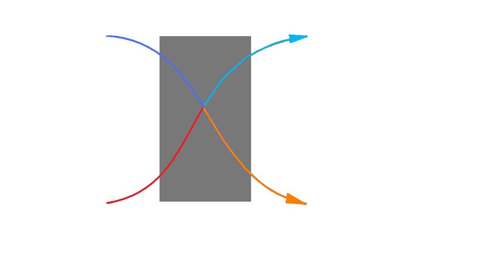

herakles 12.12.2013 09:25 Zgłoś naruszenie Udostępnij Napisano 12 Grudnia 2013 Nie bo to ciepłe się ochładza i jak wylatuje jest zimne. Więc woda musi spływać tam gdzie wlatuje i jest ciepłe a nie tam gdzie wylatuje i jest zimne. Te szczałki na rysunkach oszukują, Szczałka czerpni powinna z niebieskiej przechodzić w czerwoną a szczałka wyrzutni z czerwonej w niebieską, wtedy by było widac. Cytuj Odnośnik do komentarza Udostępnij na innych stronach Więcej opcji udostępniania
kulca 12.12.2013 09:33 Zgłoś naruszenie Udostępnij Napisano 12 Grudnia 2013 Hmm, brzmi rozsądnie. Pewnie dlatego mi w zimie tak skuwało lodem wymiennik :/ Cytuj Odnośnik do komentarza Udostępnij na innych stronach Więcej opcji udostępniania

rafał2011 12.12.2013 16:26 Zgłoś naruszenie Udostępnij Napisano 12 Grudnia 2013 herakles to Ty żartowniś jesteś, może co do mojego przepływu powietrza też jajka sobie robiłeś Cytuj Odnośnik do komentarza Udostępnij na innych stronach Więcej opcji udostępniania
rafał2011 12.12.2013 16:46 Zgłoś naruszenie Udostępnij Napisano 12 Grudnia 2013 Hmm, brzmi rozsądnie. Pewnie dlatego mi w zimie tak skuwało lodem wymiennik :/ Na Twoim miejscu przełożył bym kanały,jak przyjdą większe mrozy będziesz miał szansę zobaczyć czy coś się zmieni, ewentualnie wrócić do obecnej wersji. Cytuj Odnośnik do komentarza Udostępnij na innych stronach Więcej opcji udostępniania

grzeniu666 12.12.2013 19:59 Zgłoś naruszenie Udostępnij Napisano 12 Grudnia 2013 @Rafał, wycieniuj te sTRZałki (od niebieskiego do czerwonego) bo powietrze zmienia temp, w reku, nie będzie niejasności czy dobry 1. czy 2. (no chyba że jest jakaś norma na to, to sory) Filtry obstawiam przed wentylami i wymiennkiem, zarówno na nawiewie jak i wyciągu, wymiennik się może zabrudzić, nie wiem jak w waszych konstrukcjach, ale łatwiej chyba wymienić filtr niż się bawić w mycie wymiennik. Ja w każdym razie dam puszkę z filtrem również na wylocie, jak nie będzie się chciała brudzić (a podobno raczej chce) to usunę Skropliny pojawią się chyba na wyciągu, zamarzać nie powinny bo od tego jest GWC lub nagrzewnica elektryczna przed reku (wymiennikiem), więc dlaczego nie dać i "z wiatrem". Cytuj Odnośnik do komentarza Udostępnij na innych stronach Więcej opcji udostępniania
_artur_ 12.12.2013 20:10 Zgłoś naruszenie Udostępnij Napisano 12 Grudnia 2013 a po co dwa jeden za drugim? przecież jak dasz tam gdzie powietrze wlatuje do reku to gdzie ma się na 50 cm zabrudzić? Cytuj Odnośnik do komentarza Udostępnij na innych stronach Więcej opcji udostępniania
grzeniu666 12.12.2013 20:21 Zgłoś naruszenie Udostępnij Napisano 12 Grudnia 2013 @Artur, jeden między czerpnią a reku, drugi między anemo (rurą/skrzynką zbiorczą) a reku. @Rafał, jeszcze apropos wymianników, Klingenburg GS35/450 (chyba większość grupy zakupowej go kupiła, ja też) kojarzę chyba ma dobre wyniki dla wydatku gdzieś między 200-600 m3/h. Cytuj Odnośnik do komentarza Udostępnij na innych stronach Więcej opcji udostępniania
_artur_ 12.12.2013 21:01 Zgłoś naruszenie Udostępnij Napisano 12 Grudnia 2013 ale ten drugi od skrzynki od anemo wyciągowych? no to tak.. Cytuj Odnośnik do komentarza Udostępnij na innych stronach Więcej opcji udostępniania
rafał2011 12.12.2013 21:03 Zgłoś naruszenie Udostępnij Napisano 12 Grudnia 2013 @Rafał, wycieniuj te sTRZałki (od niebieskiego do czerwonego) bo powietrze zmienia temp, w reku, nie będzie niejasności czy dobry 1. czy 2. dla jasności Cytuj Odnośnik do komentarza Udostępnij na innych stronach Więcej opcji udostępniania
