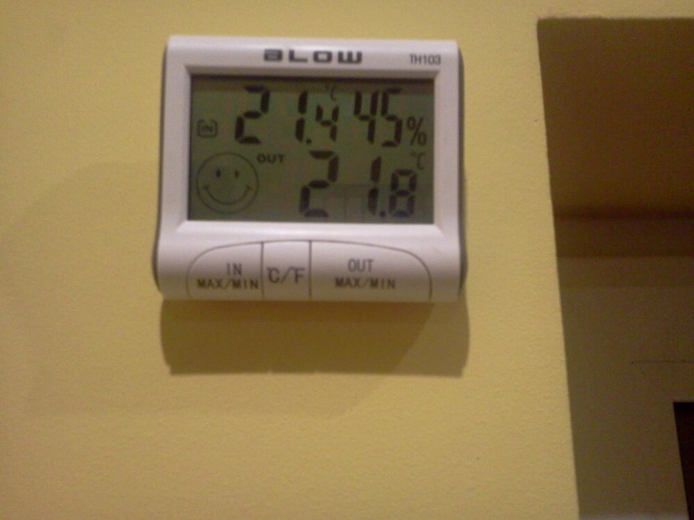

diabelski 03.01.2016 22:37 Zgłoś naruszenie Udostępnij Napisano 3 Stycznia 2016 Romano, masz wyrzutnię w kanale wentylacyjnym? no patrz w życiu bym na to nie wpadł -człowiek uczy się całe życie! a ja wierciłem ścianę na wylot choć jeden kanał mam wolny... teraz to już pozamiatane, nie zmienię. wrzucę kilka fotek żeby nie było że oszukuję z tymi temperaturami telefon starej daty, więc wybaczcie że ostrość nie taka jak trzeba.. Cytuj Odnośnik do komentarza Udostępnij na innych stronach Więcej opcji udostępniania
zibuch 04.01.2016 10:20 Zgłoś naruszenie Udostępnij Napisano 4 Stycznia 2016 (edytowane) diabelski, to co piszesz jest nieprawdopodobne. Czy na pewno te -15* jest na wejściu na wymiennik a nie na czerpni i to powietrze ogrzewa się gdzieś w domu? Bilans temperatur się nie zgadza. delta T wlatującego 33*, wylatującego 23* (założyłem, że GWC to temp. na wylocie). Coś tu nie gra. Napisz coś więcej o swojej instalacji i konstrukcji reku, jaki wymiennik itd. Nie da się odczytać napisów na zdjęciu, nie wiadomo jak pracuje reku. Szczególnie interesuje miejsce montażu wentyli bo do tego nie mam przekonania. Nawiewny chyba za wymiennikiem? Ale wywiewny? Nie wiem dlaczego niektórzy dają za wymiennikiem, przecież tu będzie zimno i nieraz 100% wilgotności. Czy nie najlepiej dać oba po stronie domu? A tu fotka z moich wypocin, bo się ostatnio nudziłem. Oczywiście to dopiero 1szy etap budowy. Starałem się zrobić możliwie małą skrzynkę, żeby ograniczyć styk zimnego i ciepłego powietrza. To podcięcie to na tackę na skropliny, żeby pod nią nie podciekło. Skrzynka na wentyle osobno, z możliwością łatwego podziału, bo nie mam pewności gdzie wentyle będą korzystniejsze. Co mogę powiedzieć. 5cm XPS wydaje się być idealnym materiałem do budowy, łatwo się tnie a jednocześnie daje naprawdę sztywną obudowę. Materiał na obudowę to tylko 100zł Aha, jeszcze jedno, użyłem kleju do styro, Mamut takiego w tubie. Ogromna zaleta, jest taki gęsty, że trzyma od razu, nie trzeba nic usztywniać i czekać aż zwiąże. Edytowane 4 Stycznia 2016 przez zibuch Cytuj Odnośnik do komentarza Udostępnij na innych stronach Więcej opcji udostępniania
diabelski 04.01.2016 10:49 Zgłoś naruszenie Udostępnij Napisano 4 Stycznia 2016 (edytowane) dziś nad ranem było -18* z groszami i u mnie też w końcu zamarzł wymiennik bo temp na nawiewie spadła do 12*, po włączeniu defrosta (wcześniej nie był włączony) wylało się z niego z 1,5l wody, także lodu musiało być sporo. Teraz wróciło do normy. zibuch - temp. taka wpada na wymiennik, wcześniej pisałem że czujniki są w obudowie, czujnik z gwc na razie podłączony do wyrzutni. Obudowę też mam z 5cm xps jak Ty, wymiennik opisany jest na stronie 188 i 189, w obudowie wbudowany jest bypass przełączany klapą którą z kolei porusza silnik od nagrzewnicy z mazdy 6. Tu to widać dobrze Bypass od tyłu Takie wentle: jest ograniczenie do 5 zdjęć w poście, reszta w następnym. Edytowane 4 Stycznia 2016 przez diabelski uzupełnienie Cytuj Odnośnik do komentarza Udostępnij na innych stronach Więcej opcji udostępniania

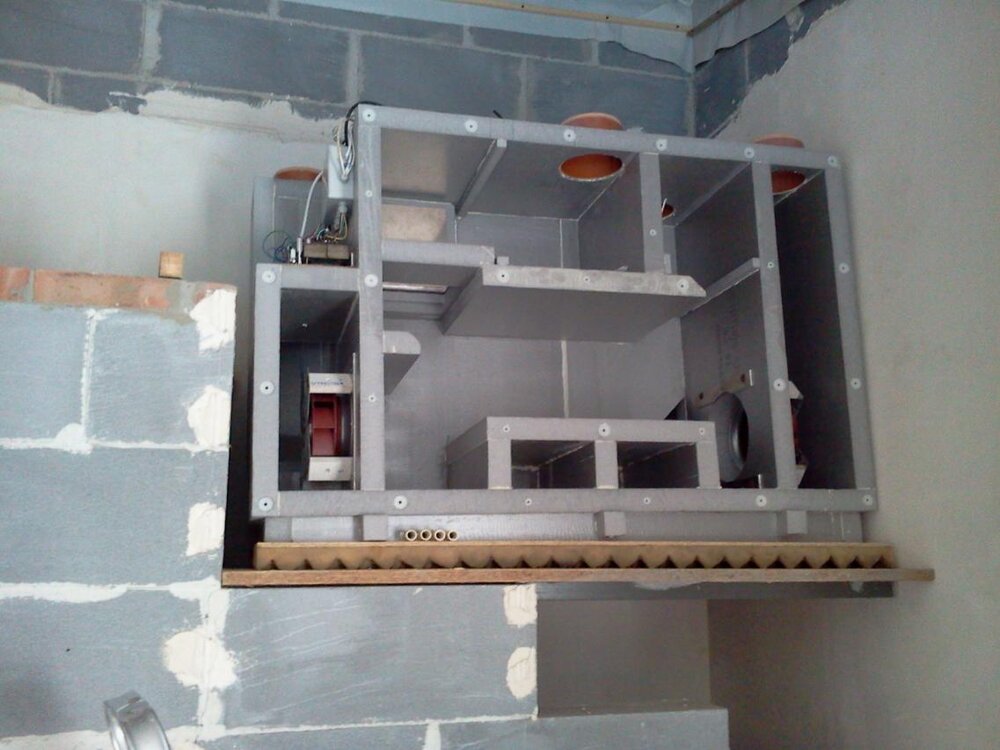

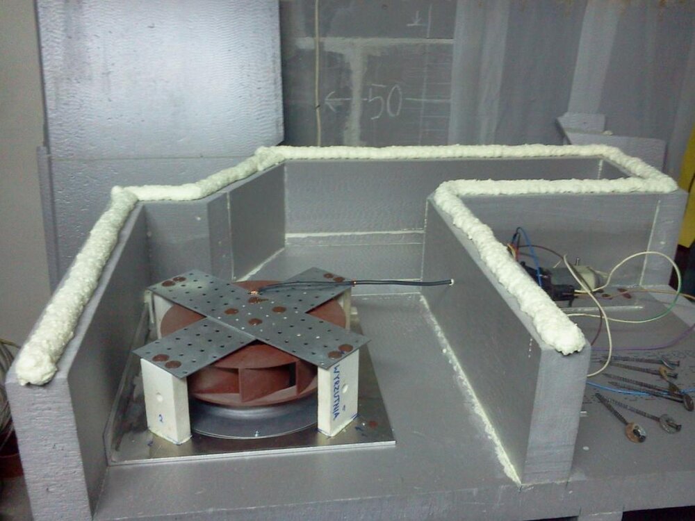

diabelski 04.01.2016 11:01 Zgłoś naruszenie Udostępnij Napisano 4 Stycznia 2016 (edytowane) wyjścia króćców, licząc od najbliższego: wyrzutnia, czerpnia, wywiew, nawiew. odwodnienia -na wszelki wypadek z każdej komory: Elektryka i sterowanie (prowizorka -czy działa): Na miejscu bez wymiennika i filtrów -z nimi 13 postów niżej: Serce: Edytowane 4 Stycznia 2016 przez diabelski Cytuj Odnośnik do komentarza Udostępnij na innych stronach Więcej opcji udostępniania

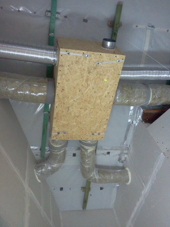

diabelski 04.01.2016 12:14 Zgłoś naruszenie Udostępnij Napisano 4 Stycznia 2016 U mnie to słychać centralę nawet sporo, tak cicho buczy jakoś. To chyba dlatego że wentle są połączone na sztywno z obudową i ta przenosi buczenie i jeszcze je potęguje. Sprawdziłbym na innych, ale nie mam skąd złapać, a kupował nie będę bo to worek kasy. Moje są DC, ciekawe czy EC też słychać. Jak trzymałem je w ręce to nie było hałasu, pojawił się po przykręceniu do obudowy. Tu już podłączony, rura z czerpni ma ok 2,5mb -ocieplona 15cm wełny, wyrzutnia idzie prosto w ścianę i ma ok 1mb- też 15cm ocieplenia, nawiewy wszystkie ocieplone 7cm wełny, rura wywiewowa nie jest ocieplona (ogrzewa trochę przestrzeń nad sufitami z gk). Wilgotności i temperatury w lato pilnuje to cudo: a to skrzynka rozprężna, wyłożona w środku szczelnie 2cm styro: Cytuj Odnośnik do komentarza Udostępnij na innych stronach Więcej opcji udostępniania
