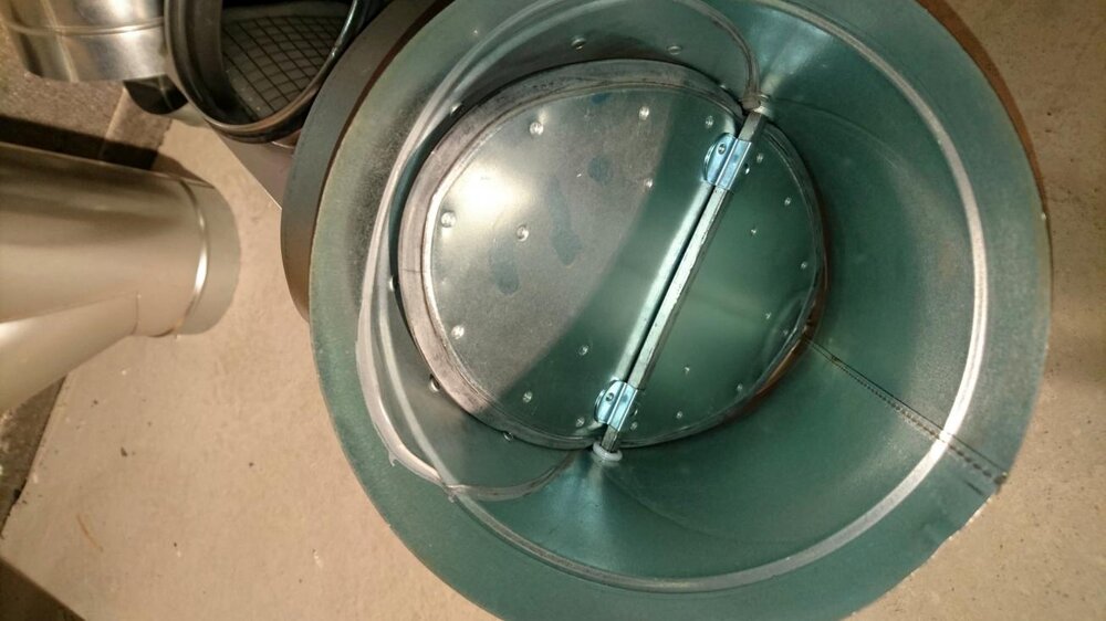

Barth3z 12.01.2016 13:09 Zgłoś naruszenie Udostępnij Napisano 12 Stycznia 2016 Macie jakiś pomysł na doszczelnienie przepustnicy trójnikowej ? Cytuj Odnośnik do komentarza https://forum.murator.pl/topic/53717-rekuperator-quottymi-r%C4%99camiquot-robiony/page/263/#findComment-7006885 Udostępnij na innych stronach Więcej opcji udostępniania
grzeniu666 12.01.2016 13:23 Zgłoś naruszenie Udostępnij Napisano 12 Stycznia 2016 Macie jakiś pomysł na doszczelnienie przepustnicy trójnikowej ? Tak, mój pomysł (jeszcze nie sprawdzony) to taśma rozprężna. Cytuj Odnośnik do komentarza https://forum.murator.pl/topic/53717-rekuperator-quottymi-r%C4%99camiquot-robiony/page/263/#findComment-7006895 Udostępnij na innych stronach Więcej opcji udostępniania
Barth3z 12.01.2016 13:28 Zgłoś naruszenie Udostępnij Napisano 12 Stycznia 2016 Tak, mój pomysł (jeszcze nie sprawdzony) to taśma rozprężna. Zastanawiałem się nad taśmą akustyczną jaką stosuje się do stelaża g-k. Jest na tyle tania, że można całe wnętrze tej przepustnicy wyłożyć. Cytuj Odnośnik do komentarza https://forum.murator.pl/topic/53717-rekuperator-quottymi-r%C4%99camiquot-robiony/page/263/#findComment-7006905 Udostępnij na innych stronach Więcej opcji udostępniania
grzeniu666 12.01.2016 13:55 Zgłoś naruszenie Udostępnij Napisano 12 Stycznia 2016 Zastanawiałem się nad taśmą akustyczną jaką stosuje się do stelaża g-k. Jest na tyle tania, że można całe wnętrze tej przepustnicy wyłożyć. Po co wykładać całe wnętrze? Z moich obserwacji wynika, że to uszczelnienie powinno mieć max. dużą "grubość roboczą" (ścieśliwość, mechanizm tego trójnika jest "mega-dziurawy"). Taśmy GK na mój gust ponadto mają dość słaby klej (to można chyba nadrobić dodatkową taśmą typu Coromix). Cytuj Odnośnik do komentarza https://forum.murator.pl/topic/53717-rekuperator-quottymi-r%C4%99camiquot-robiony/page/263/#findComment-7006914 Udostępnij na innych stronach Więcej opcji udostępniania
stam222 12.01.2016 21:47 Zgłoś naruszenie Udostępnij Napisano 12 Stycznia 2016 Co do szczelności tego trójnika to też myślę, że mogą być problemy ze zasysaniem lewego powietrza (ja chcę taki zastosować jako bypass aby gwc ominąć)a skoro Barth3z pyta to napiszę o czym ja pomyślałem w tym miejscu. Kiedyś były takie uszczelki do okien (mam nadzieję, że nadal są). Moim zdaniem idealnie nadające się do tego. Bardzo miękkie i elastyczne. A te trzpienie (góra i dół ) to poxipolem ale wcześniej te bolce trzeba lekko jakąś oliwką /olejem dotknąć .Sprawa uszczelnienia jak i samego rekuperatora to jeszcze odległa przyszłość ale dzielę się póki co swoimi pomysłami i spostrzeżeniami. Cytuj Odnośnik do komentarza https://forum.murator.pl/topic/53717-rekuperator-quottymi-r%C4%99camiquot-robiony/page/263/#findComment-7007473 Udostępnij na innych stronach Więcej opcji udostępniania
Stnley 13.01.2016 07:56 Zgłoś naruszenie Udostępnij Napisano 13 Stycznia 2016 Macie jakiś pomysł na doszczelnienie przepustnicy trójnikowej ? A może rozwiązaniem tego problemu byłoby zastosowanie takiej przepustnicy? http://www.alnor.com.pl/index/produkty-pl/przepustnice-wentylacyjne/przepustnice-z-obejsciem/datatml.html Barth3z jak zamierzasz sterować siłownikiem bypasu? Cytuj Odnośnik do komentarza https://forum.murator.pl/topic/53717-rekuperator-quottymi-r%C4%99camiquot-robiony/page/263/#findComment-7007613 Udostępnij na innych stronach Więcej opcji udostępniania
Barth3z 13.01.2016 09:00 Zgłoś naruszenie Udostępnij Napisano 13 Stycznia 2016 Po co wykładać całe wnętrze? Z moich obserwacji wynika, że to uszczelnienie powinno mieć max. dużą "grubość roboczą" (ścieśliwość, mechanizm tego trójnika jest "mega-dziurawy"). Taśmy GK na mój gust ponadto mają dość słaby klej (to można chyba nadrobić dodatkową taśmą typu Coromix). Nie mam pomysłu jak tą twoją taśmę rozprężną dobrze zamocować na obrzeżu tej ruchomej klapy... Wydaje mi się, że wyłożenie wnętrza tej przepustnicy (przynajmniej tam, gdzie klapa ma styk ze ścianą) taką taśmą do płyt G-K poprawiło by elastyczność połączenia a przez to szczelność. Co do szczelności tego trójnika to też myślę, że mogą być problemy ze zasysaniem lewego powietrza (ja chcę taki zastosować jako bypass aby gwc ominąć)a skoro Barth3z pyta to napiszę o czym ja pomyślałem w tym miejscu. Kiedyś były takie uszczelki do okien (mam nadzieję, że nadal są). Moim zdaniem idealnie nadające się do tego. Bardzo miękkie i elastyczne. A te trzpienie (góra i dół ) to poxipolem ale wcześniej te bolce trzeba lekko jakąś oliwką /olejem dotknąć .Sprawa uszczelnienia jak i samego rekuperatora to jeszcze odległa przyszłość ale dzielę się póki co swoimi pomysłami i spostrzeżeniami. Dzięki za podpowiedź. Będę kombinował. A może rozwiązaniem tego problemu byłoby zastosowanie takiej przepustnicy? http://www.alnor.com.pl/index/produkty-pl/przepustnice-wentylacyjne/przepustnice-z-obejsciem/datatml.html Barth3z jak zamierzasz sterować siłownikiem bypasu? Widziałem tą przepustnice, ale jest za duża i za droga. Obecną kupiłem za pół ceny. Co do sterowania - ręcznie. Cytuj Odnośnik do komentarza https://forum.murator.pl/topic/53717-rekuperator-quottymi-r%C4%99camiquot-robiony/page/263/#findComment-7007663 Udostępnij na innych stronach Więcej opcji udostępniania
grzeniu666 13.01.2016 09:11 Zgłoś naruszenie Udostępnij Napisano 13 Stycznia 2016 Nie mam pomysłu jak tą twoją taśmę rozprężną dobrze zamocować na obrzeżu tej ruchomej klapy... Ja ją planuję kleić do obudowy (w linii gdzie dochodzi klapa), a nie do samej klapy. Cytuj Odnośnik do komentarza https://forum.murator.pl/topic/53717-rekuperator-quottymi-r%C4%99camiquot-robiony/page/263/#findComment-7007675 Udostępnij na innych stronach Więcej opcji udostępniania
Barth3z 13.01.2016 09:42 Zgłoś naruszenie Udostępnij Napisano 13 Stycznia 2016 Ja ją planuję kleić do obudowy (w linii gdzie dochodzi klapa), a nie do samej klapy. A no to tak. Jakiej szerokości i wysokości po rozprężeniu taśmę planujesz zastosować ? Cytuj Odnośnik do komentarza https://forum.murator.pl/topic/53717-rekuperator-quottymi-r%C4%99camiquot-robiony/page/263/#findComment-7007702 Udostępnij na innych stronach Więcej opcji udostępniania
stam222 13.01.2016 09:56 Zgłoś naruszenie Udostępnij Napisano 13 Stycznia 2016 Ja z tą uszczelką to planowałem pół to klapy a drugie pół do obudowy (szczelne po zamknięciu). Cytuj Odnośnik do komentarza https://forum.murator.pl/topic/53717-rekuperator-quottymi-r%C4%99camiquot-robiony/page/263/#findComment-7007718 Udostępnij na innych stronach Więcej opcji udostępniania
Barth3z 13.01.2016 10:08 Zgłoś naruszenie Udostępnij Napisano 13 Stycznia 2016 Grzeniu, odświeżę jeszcze jeden post: @romano, mi się te cienkie uszczelki nie podobają w obudowach izolowanych. Na zimnym poddaszu nie ma ryzyka jakiegoś "liniowego" wykraplania? U mnie za uszczelkę robi pas gumy mikroporowatej 8x70mm (buda z XPS 10cm). Dlaczego aż taką grubą tą uszczelkę zastosowałeś ? Czy ona jest na tyle eleastyczna, że taka grubość jest odpowiednia ? Jeśli chodzi o zatrzaski, to klapa z 10cm XPS (57x77cm) jest na tyle sztywna, że 4 zamknięcia skrzyniowe spokojnie starczają właśnie jestem przez wyborem zamków burtowych/skrzyniowych i chciałem całą obudowę wzmocnić płytą ze spienionego PCV, aby zamki dobrze trzymały. Ty zamocowałeś je do samego XPS'a ? Trzyma ? Możesz podesłać jakieś fotki i zamki jakie wybrałeś, bo dużo ich na allegro . Cytuj Odnośnik do komentarza https://forum.murator.pl/topic/53717-rekuperator-quottymi-r%C4%99camiquot-robiony/page/263/#findComment-7007735 Udostępnij na innych stronach Więcej opcji udostępniania
grzeniu666 13.01.2016 10:14 Zgłoś naruszenie Udostępnij Napisano 13 Stycznia 2016 A no to tak. Jakiej szerokości i wysokości po rozprężeniu taśmę planujesz zastosować ? Nie mam pewności. Mam u siebie taśmę bodaj greenteq 12/2-6 600. Ona max. rozprężności ma na mój gust nie za mały (jak sądzę w przepustnicy jakiejś absolutnej szczelności na super-ciśnienia nie trzeba, zakres dedykowany tej taśmy to o ile rozumiem ma 2-6mm, swobodnie rozpręża się do ca. 20mm, szczeliny w przepustnicy tak z pamięci mają chyba do 10mm). A może i taśma 1-4 byłaby lepsza...? Jeśli chodzi o szerokość to z jednej strony szersza rolka daje większą pewność/margines, ale z drugiej strony trudniej ją zapewne układać w łuk przy przyklejaniu. Reasumując, obstawiam 15/1-4 ew. 12/2-6 (takie opcje widzę w katalogu greenteQ). Cytuj Odnośnik do komentarza https://forum.murator.pl/topic/53717-rekuperator-quottymi-r%C4%99camiquot-robiony/page/263/#findComment-7007739 Udostępnij na innych stronach Więcej opcji udostępniania
grzeniu666 13.01.2016 10:27 Zgłoś naruszenie Udostępnij Napisano 13 Stycznia 2016 Dlaczego aż taką grubą tą uszczelkę zastosowałeś ? Czy ona jest na tyle eleastyczna, że taka grubość jest odpowiednia ? właśnie jestem przez wyborem zamków burtowych/skrzyniowych i chciałem całą obudowę wzmocnić płytą ze spienionego PCV, aby zamki dobrze trzymały. Ty zamocowałeś je do samego XPS'a ? Trzyma ? Możesz podesłać jakieś fotki i zamki jakie wybrałeś, bo dużo ich na allegro . Taka szeroka, bo nie chciałem aby mi się mostki liniowe robiły (buda 10cm XPS). O dziwo (po to spora powierzchnia) działa dobrze, na oko ściska się do 4-5mm, jest szczelnie. Ja naklejałem PVC spienione 2mm po całości, i wzomcnienia z kształtowników alu (krawędzie + paski pod nitowanie zamków) klejone do PVC taśmą 2stronna Coromix (ale taśma 2str do profiliGK/folii sądzę jest wystarczająca). Zamki do samego XPS, a nawet z PVC IMHO nie zadzałają (wyrwą się). Zamknięcia kupiłem te (na nity 4mm): http://www.dobrysklepmetalowy.pl/zamkniecie_skrzyni_100x_15_oc_b,17800,18345.html Jakieś fotki z mojej realizacji (na wymienniku nie ma tam jeszcze "krzyża" uszczelniającego z taśmy rozprężnej): https://drive.google.com/folderview?id=0By7oxu71awcfckNNUEhUMWx2Ylk&usp=sharing Cytuj Odnośnik do komentarza https://forum.murator.pl/topic/53717-rekuperator-quottymi-r%C4%99camiquot-robiony/page/263/#findComment-7007756 Udostępnij na innych stronach Więcej opcji udostępniania
Barth3z 13.01.2016 10:37 Zgłoś naruszenie Udostępnij Napisano 13 Stycznia 2016 Nie mam pewności. Mam u siebie taśmę bodaj greenteq 12/2-6 600. Ona max. rozprężności ma na mój gust nie za mały (jak sądzę w przepustnicy jakiejś absolutnej szczelności na super-ciśnienia nie trzeba, zakres dedykowany tej taśmy to o ile rozumiem ma 2-6mm, swobodnie rozpręża się do ca. 20mm, szczeliny w przepustnicy tak z pamięci mają chyba do 10mm). A może i taśma 1-4 byłaby lepsza...? Jeśli chodzi o szerokość to z jednej strony szersza rolka daje większą pewność/margines, ale z drugiej strony trudniej ją zapewne układać w łuk przy przyklejaniu. Reasumując, obstawiam 15/1-4 ew. 12/2-6 (takie opcje widzę w katalogu greenteQ). Ja dalej nie widzę możliwości wciśnięcia tej taśmy pomiędzy klapę a obudowę... Zobacz jak wygląda szczelina: O ile na "czubku" tej klapy można będzie wcisnąć tą taśmę, o tyle przy "prowadnicy nie ma już miejsca. Chyba, że miałeś na myśli dokleić tą taśmę w taki sposób, aby dochodziła tylko do boku tej klapy: Cytuj Odnośnik do komentarza https://forum.murator.pl/topic/53717-rekuperator-quottymi-r%C4%99camiquot-robiony/page/263/#findComment-7007770 Udostępnij na innych stronach Więcej opcji udostępniania
grzeniu666 13.01.2016 10:44 Zgłoś naruszenie Udostępnij Napisano 13 Stycznia 2016 Ja dalej nie widzę możliwości wciśnięcia tej taśmy pomiędzy klapę a obudowę... Zgadza się, idealne uszczelnienie zdaje się b. trudnie (niemożliwe?). Myślałem aby tę taśmę blisko osi obrotu przyciąć (po rozprężeniu, przed przyklejeniem) do 1/4 - 1/2 wysokości, ew. przyciąć uszczelkę klapy. Cytuj Odnośnik do komentarza https://forum.murator.pl/topic/53717-rekuperator-quottymi-r%C4%99camiquot-robiony/page/263/#findComment-7007774 Udostępnij na innych stronach Więcej opcji udostępniania
jasiek71 13.01.2016 10:45 Zgłoś naruszenie Udostępnij Napisano 13 Stycznia 2016 Ta sama przepustnica sterowana siłownikiem nie ma szczeliny bo jest najnormalniej znacznie mocniej dociągnięta, daj siłownik i jakieś sterowanie... Cytuj Odnośnik do komentarza https://forum.murator.pl/topic/53717-rekuperator-quottymi-r%C4%99camiquot-robiony/page/263/#findComment-7007776 Udostępnij na innych stronach Więcej opcji udostępniania
grzeniu666 13.01.2016 10:51 Zgłoś naruszenie Udostępnij Napisano 13 Stycznia 2016 Ta sama przepustnica sterowana siłownikiem nie ma szczeliny bo jest najnormalniej znacznie mocniej dociągnięta, daj siłownik i jakieś sterowanie... No właśnie nie miałem pewności na ile skutecznie siłownik może spacyfikować tę szczelinę... Mówisz skutecznie... dobrze słyszeć! Siłowniki jakie silne, typowe 4-5Nm? Cytuj Odnośnik do komentarza https://forum.murator.pl/topic/53717-rekuperator-quottymi-r%C4%99camiquot-robiony/page/263/#findComment-7007780 Udostępnij na innych stronach Więcej opcji udostępniania
