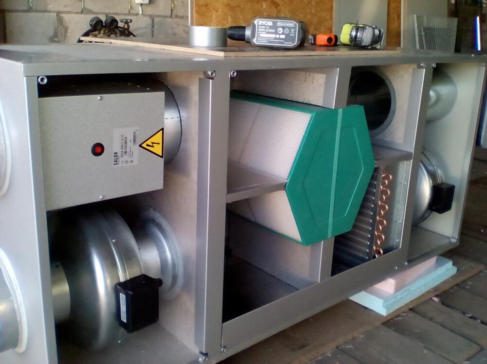

jasiek71 12.09.2018 08:42 Zgłoś naruszenie Udostępnij Napisano 12 Września 2018 Ostatnio dokonałem kilka takich central wentylacyjnych ... Cytuj Odnośnik do komentarza https://forum.murator.pl/topic/53717-rekuperator-quottymi-r%C4%99camiquot-robiony/page/329/#findComment-7574994 Udostępnij na innych stronach Więcej opcji udostępniania

TomekKisiel 26.09.2018 12:13 Zgłoś naruszenie Udostępnij Napisano 26 Września 2018 Ostatnio dokonałem kilka takich central wentylacyjnych ... [ATTACH=CONFIG]418566[/ATTACH][ATTACH=CONFIG]418567[/ATTACH] Witaj Co to za wentylę zain Cytuj Odnośnik do komentarza https://forum.murator.pl/topic/53717-rekuperator-quottymi-r%C4%99camiquot-robiony/page/329/#findComment-7580149 Udostępnij na innych stronach Więcej opcji udostępniania

romano78 28.09.2018 19:35 Zgłoś naruszenie Udostępnij Napisano 28 Września 2018 Ostatnio dokonałem kilka takich central wentylacyjnych ... [ATTACH=CONFIG]418566[/ATTACH][ATTACH=CONFIG]418567[/ATTACH] Dobra robota ale czy ja dobrze widze ze skropliny pod prąd Cytuj Odnośnik do komentarza https://forum.murator.pl/topic/53717-rekuperator-quottymi-r%C4%99camiquot-robiony/page/329/#findComment-7581237 Udostępnij na innych stronach Więcej opcji udostępniania
jasiek71 28.09.2018 20:33 Zgłoś naruszenie Udostępnij Napisano 28 Września 2018 Dobra robota ale czy ja dobrze widze ze skropliny pod prąd Raczej źle widzisz... Albo nie rozumiesz działania ( kierunków przepływu powietrza...?) Nagrzewnica elektryczna jest wstępna ( przeciw zamrażaniu...) a chłodnica glkolowa jest wtórna ... Cytuj Odnośnik do komentarza https://forum.murator.pl/topic/53717-rekuperator-quottymi-r%C4%99camiquot-robiony/page/329/#findComment-7581272 Udostępnij na innych stronach Więcej opcji udostępniania
romano78 28.09.2018 21:05 Zgłoś naruszenie Udostępnij Napisano 28 Września 2018 Raczej źle widzisz... Albo nie rozumiesz działania ( kierunków przepływu powietrza...?) Nagrzewnica elektryczna jest wstępna ( przeciw zamrażaniu...) a chłodnica glkolowa jest wtórna ... A pod glikolowa jakie źródło ciepla ma być podpiete? Cytuj Odnośnik do komentarza https://forum.murator.pl/topic/53717-rekuperator-quottymi-r%C4%99camiquot-robiony/page/329/#findComment-7581294 Udostępnij na innych stronach Więcej opcji udostępniania
jasiek71 29.09.2018 19:09 Zgłoś naruszenie Udostępnij Napisano 29 Września 2018 A pod glikolowa jakie źródło ciepla ma być podpiete? Glikolowa jest połączona z DZ pompy ciepła i służy do chłodzenia... Cytuj Odnośnik do komentarza https://forum.murator.pl/topic/53717-rekuperator-quottymi-r%C4%99camiquot-robiony/page/329/#findComment-7581637 Udostępnij na innych stronach Więcej opcji udostępniania
