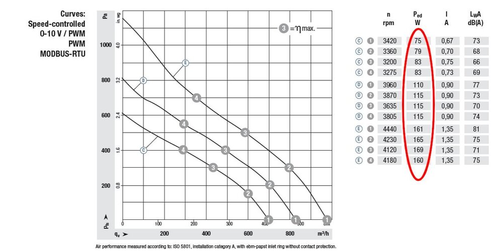

Daniel.P 11.02.2020 21:45 Zgłoś naruszenie Udostępnij Napisano 11 Lutego 2020 Cześć, No chyba muszę uczynić ten pierwszy krok i zamówić wiatraki. Ale nie mam do końca pewności czy aby dobre będą. Mam na myśli R3G190-RG19-20. Mógłbym poprosić bardziej zorientowanych w temacie czy aby zerknal https://sklep.wentylatory-online.pl/pl/p/R3G190-RG19-20-EBM-PAPST-promieniowy/1614 Kubatura jakieś 700 m3. Będzie ok? Pozdrawiam i sorry za głupie pytanie Te R3G są bez obudowy, będziesz musiał jeszcze uchwyty ogarnąć i dysze na wlocie. Nie lepiej takie? Na charakterystyce masz punkt 225m3/h, 450Pa z poborem 78W https://www.olx.pl/oferta/ebm-wentylatory-ec-85w-do-centralki-CID628-IDCZYK8.html Cytuj Odnośnik do komentarza https://forum.murator.pl/topic/53717-rekuperator-quottymi-r%C4%99camiquot-robiony/page/340/#findComment-7774225 Udostępnij na innych stronach Więcej opcji udostępniania

_vviktor_ 21.02.2020 11:20 Zgłoś naruszenie Udostępnij Napisano 21 Lutego 2020 Te R3G są bez obudowy, będziesz musiał jeszcze uchwyty ogarnąć i dysze na wlocie. Nie lepiej takie? Na charakterystyce masz punkt 225m3/h, 450Pa z poborem 78W https://www.olx.pl/oferta/ebm-wentylatory-ec-85w-do-centralki-CID628-IDCZYK8.html Ciekawa sprawa z tymi wentylami z OLX. Są jakieś nietypowe. Tzn. nie można nigdzie znaleźć o nich informacji. K3G190-RG19-12. Cytuj Odnośnik do komentarza https://forum.murator.pl/topic/53717-rekuperator-quottymi-r%C4%99camiquot-robiony/page/340/#findComment-7778199 Udostępnij na innych stronach Więcej opcji udostępniania
