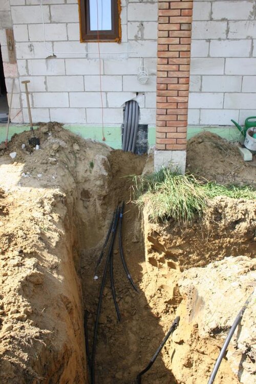

Piczman 14.11.2011 07:49 Zgłoś naruszenie Udostępnij Napisano 14 Listopada 2011 Tu masz przykład wejścia do wewnątrz przez ścianę i potem do góry na poddasze uzytkowe gdzie wisi nagrzewnica. Rurki idą w miejscu gdzie docelowo będzie szafa wnękowa . Oczywiście po zewnątrz w tak grubej warstwie styropianu też można . Cytuj Odnośnik do komentarza Udostępnij na innych stronach Więcej opcji udostępniania
szczukot 14.11.2011 08:46 Zgłoś naruszenie Udostępnij Napisano 14 Listopada 2011 Piczman, co to za rury wlozyles ? Nie zwykle niebieskie PE ? Fantom Cytuj Odnośnik do komentarza Udostępnij na innych stronach Więcej opcji udostępniania
Piczman 14.11.2011 08:52 Zgłoś naruszenie Udostępnij Napisano 14 Listopada 2011 Nie mieli w sklepie tych niebieskich, kupiłem więc czarne z niebieskimi paskami, cenowo podobnie a są bardziej wytrzymałe. Można też te od gazu zakopać, ładny kolor mają, o tu sobie kawałem uciąłem bo mi zbrakło : Cytuj Odnośnik do komentarza Udostępnij na innych stronach Więcej opcji udostępniania

kalio 14.11.2011 18:59 Zgłoś naruszenie Udostępnij Napisano 14 Listopada 2011 (edytowane) Tu masz przykład wejścia do wewnątrz przez ścianę i potem do góry na poddasze uzytkowe gdzie wisi nagrzewnica. Rurki idą w miejscu gdzie docelowo będzie szafa wnękowa . Oczywiście po zewnątrz w tak grubej warstwie styropianu też można . Dzieki i o to mi chodziło A Twoje rurki dalej lecą na poddasze czy tez juz zostają na dole robiłeś 40 ?? A myslałem że masz tak http://img812.imageshack.us/img812/3029/img4535bl.jpg Edytowane 14 Listopada 2011 przez kalio Cytuj Odnośnik do komentarza Udostępnij na innych stronach Więcej opcji udostępniania
szczukot 14.11.2011 19:21 Zgłoś naruszenie Udostępnij Napisano 14 Listopada 2011 No wg mnie tak jest bardziej "profesjonalnie" ale za to chyba rurki troche cienkie ? Fantom Cytuj Odnośnik do komentarza Udostępnij na innych stronach Więcej opcji udostępniania
kalio 14.11.2011 20:17 Zgłoś naruszenie Udostępnij Napisano 14 Listopada 2011 No wg mnie tak jest bardziej "profesjonalnie" ale za to chyba rurki troche cienkie ? Fantom Nie do końca pro bo nie jest pod ławą Piczman - jaka masz wysokość w pomieszczeniu na gotowo ??? Cytuj Odnośnik do komentarza Udostępnij na innych stronach Więcej opcji udostępniania
Piczman 15.11.2011 08:24 Zgłoś naruszenie Udostępnij Napisano 15 Listopada 2011 Dobrze jest jak inwestor wie co buduje jeszcze przed wbiciem pierwszej łopaty.Ja tak miałem co widać w Dzienniku, rozpocząłem budowę od wkopania kolektora . Niestety 90 % budujących zmienia zdanie na etapie SSO albo i później.Wtedy robi sie tak aby nie zburzyć tego co już stoi i aby działało prawidłowo.Dla rurki na prawdę jest wszystko jedno czy przejdzie przez ścianę czy pod ławą. Te na zdjęciu powyżej to fi 25 w 2 odcinkach po 60 mb .Kolektor pod 350 m3 wydatku, większy zład tu nie jest potrzebny . Wysokość pomieszczeń na gotowo mam 252 cm oprócz kotłowni gdzie jest 270 cm . Cytuj Odnośnik do komentarza Udostępnij na innych stronach Więcej opcji udostępniania
