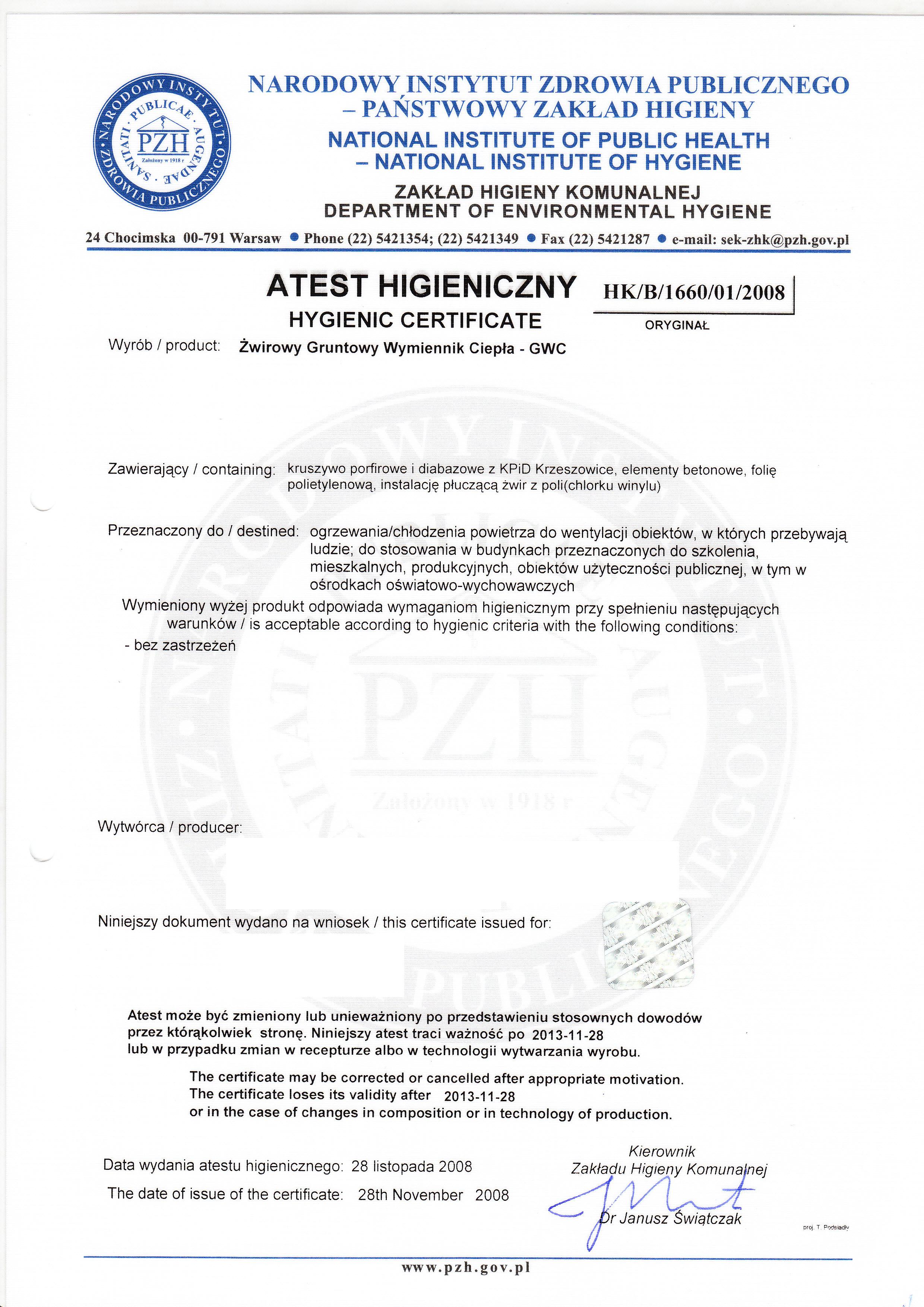

witek_myslowice 20.01.2017 10:54 Zgłoś naruszenie Udostępnij Napisano 20 Stycznia 2017 To inaczej, popatrz ile masz PVC w domu, które to elementy mają bezpośredni styk z powietrzem którym oddychasz. albo... co mają powiedzieć pracownicy hurtowni (magazynierzy), którzy codziennie po 8h przebywają w towarzystwie tysiąca takich rurek. Nie wspominając o produkcji. Gdyby coś było nie tak, już dawno byłoby o tym głośno. Panstwowy Zaklad Higieny w atescie zwirowego GWC dopuścił rury z polichlorku winylu. Omyłkowo napisał "...żwir z poli(chlorku winylu) Do zastosowań w wentylacji dowolnych obiektów: http://taniaklima.pl/files/atest_gwc.jpg Cytuj Odnośnik do komentarza Udostępnij na innych stronach Więcej opcji udostępniania
Barth3z 20.01.2017 11:04 Zgłoś naruszenie Udostępnij Napisano 20 Stycznia 2017 Panstwowy Zaklad Higieny w atescie zwirowego GWC dopuścił rury z polichlorku winylu. Omyłkowo napisał "...żwir z poli(chlorku winylu) Do zastosowań w wentylacji dowolnych obiektów: http://taniaklima.pl/files/atest_gwc.jpg A wikipedia mówi: Polimer ten jest stosowany w różnych gałęziach gospodarki: - w medycynie: dreny, sondy, cewniki, strzykawki[2] Cytuj Odnośnik do komentarza Udostępnij na innych stronach Więcej opcji udostępniania

chemical 20.01.2017 22:01 Zgłoś naruszenie Udostępnij Napisano 20 Stycznia 2017 Kaizen, ale przecież podał witek_myslowice atest PZH na GWC, gdzie w skład wchodzi rura PCV ! Poniżej atest PZH na rury i kształki wykonane z PCV-U, sama rura jest OK, jeszcze lepiej jakby była z jakąś warstwą antybakteryjną, bo problemy to może ewentualnie rodzić połączenie wilgoci, zanieczyszczenia i martwych przestrzeni. Poza tym atesty PZH nie są obligatoryjne z wyjątkiem zastosowań do dystrybucji wody i jej uzdatniania. A może hybryda GWC jak już ? czerpnia, dalej niewielkich rozmiarów żwirowiec (na wyłapanie zanieczyszczeń) a potem GWC rurowe, co myślicie ? Cytuj Odnośnik do komentarza Udostępnij na innych stronach Więcej opcji udostępniania
Kaizen 20.01.2017 22:12 Zgłoś naruszenie Udostępnij Napisano 20 Stycznia 2017 Kaizen, ale przecież podał witek_myslowice atest PZH na GWC, gdzie w skład wchodzi rura PCV ! Kanalizacyjna? Ja się nie czepiam PVC, tylko rur kanalizacyjnych do GWC. BTW. Co to jest PCV? Cytuj Odnośnik do komentarza Udostępnij na innych stronach Więcej opcji udostępniania
chemical 21.01.2017 06:56 Zgłoś naruszenie Udostępnij Napisano 21 Stycznia 2017 a się czepiasz przecież widać, że się pomyliłem, miało być PVC-U jak w ateście, poli chlorek winylu Cytuj Odnośnik do komentarza Udostępnij na innych stronach Więcej opcji udostępniania
