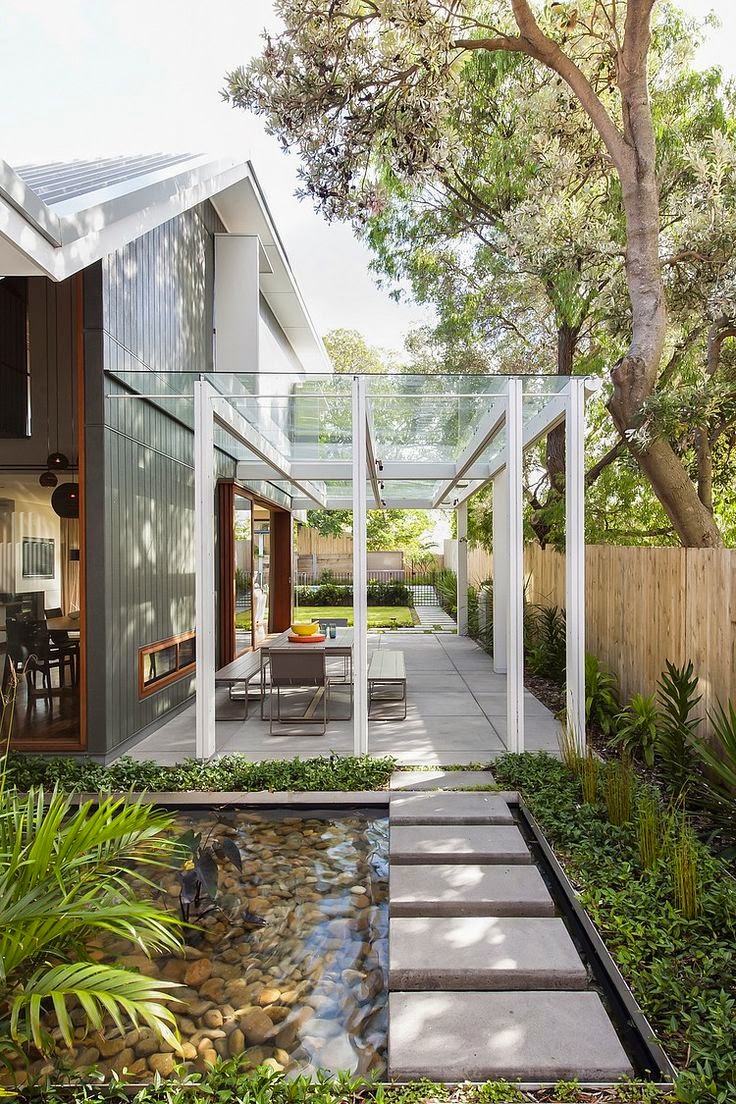

Elfir 14.04.2016 17:10 Zgłoś naruszenie Udostępnij Napisano 14 Kwietnia 2016 inspiracja:http://3.bp.blogspot.com/-1u-ca3KKA9g/VStzototHiI/AAAAAAAA0iM/pCg73gVL-VU/s1600/9.jpg Cytuj Odnośnik do komentarza Udostępnij na innych stronach Więcej opcji udostępniania
imrahil 14.04.2016 17:14 Zgłoś naruszenie Udostępnij Napisano 14 Kwietnia 2016 inspiracja: http://3.bp.blogspot.com/-1u-ca3KKA9g/VStzototHiI/AAAAAAAA0iM/pCg73gVL-VU/s1600/9.jpg fajne, ale z zimą, kiedy śnieg napada na zadaszenie i ograniczy dostęp światła słonecznego do wnętrza? jakieś pomysły? Cytuj Odnośnik do komentarza Udostępnij na innych stronach Więcej opcji udostępniania
Elfir 14.04.2016 18:32 Zgłoś naruszenie Udostępnij Napisano 14 Kwietnia 2016 zasadniczo zadaszenia najlepiej nie robić nad oknami doświetlającymi tylko bocznymi - akurat w tej inspiracji to widać, że jest to boczne okno salonu a nie główne. Cytuj Odnośnik do komentarza Udostępnij na innych stronach Więcej opcji udostępniania
Gość grend 15.04.2016 19:44 Zgłoś naruszenie Udostępnij Napisano 15 Kwietnia 2016 Coś takiego chcę osiągnąć ,tylko to tez ma swoją cenę. Mnie tylko intryguje jak to wygląda po 5 latach, czy pojawiają się jakies rysy itp Cytuj Odnośnik do komentarza Udostępnij na innych stronach Więcej opcji udostępniania
Elfir 19.04.2016 11:23 Zgłoś naruszenie Udostępnij Napisano 19 Kwietnia 2016 na tym zdjęciu może być prawdziwe szkło... Cytuj Odnośnik do komentarza Udostępnij na innych stronach Więcej opcji udostępniania
