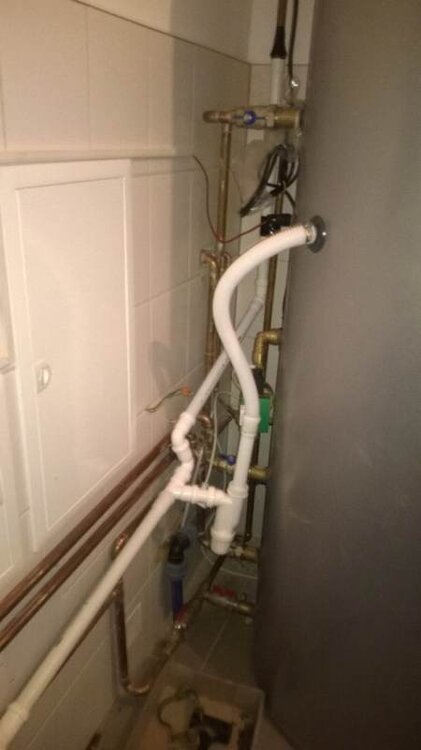

Mam pytanie odnośnie zaworu 4-drogowego. Zdjęcia instalacji wklejone są na poprzedniej stronie wątku. Zauważyłem, że elektryk umieścił czujnik tpow na powrocie wody z c.o. przed 4D i przez cały czas temp. była poniżej zadanej tpow. Przeniosłem czujnik za 4D, a przed kotłem. Zakładam, że to ma więcej sensu.
Zastanawiam się nad działaniem 4D. U mnie temp. c.o jest około 48stopnie i tpow 43. Wtedy włącza się 4D i podnosi tpow do 52 i później się wyłącza. I tak w kółko. Zakładam, że to poprawne działanie. Tylko czy 4D ma pracować non -stop, czy powinienem podnieść temp. kotła?
Ale czasami jest tak, że zawór 4D cały czas jest w pozycji 00 i temp. c.o. 48 a tpow 43 i nic się nie dzieję przez bardzo długi okres. Temp. kotła ustawiona na 65. Czy jest w tym szaleństwie jakaś reguła?
Zastanawiam się też czy można źle podłączyć siłownik 4D, bo on przecież ma kierunkowość. Proszę o spojrzenie na zdjęcie instalacji z poprzedniej strony (zasilanie z kotła z lewej, zasilanie c.o. u góry, powrót z co z prawej, powrót na kocioł od dołu). Zawór jest symetryczny, ale jak się pomiesza polaryzacje to pewnie może się otwierać kiedy miałby się zamykać, tak?

Ustawinia krzywych oczywiście dają, wpływają na parametry ustawień takich jak np. temp CO. Pogodówka nie jest konieczna, ja też mam układ bez pogodówki. Ja jest bardzo zimno, poniżej -20 to właśnie rzywymi zwiększam temp. CO. Jak jest pogodówka to ona tym steruje, jak jej nie ma steruje się samemu.
Ja u siebie czujnik temp. powrotu mam za zaworem 4D, czyli patrząc od strony pieca mamy: piec, zawór 4D, czujnik temp. pow. Mój zawór zachowuje się podobnie. Szczególnie jak czujnik pokojowy daje sygnał i załącza obieg CO, wtedy zawór mocno pracuje aż do momentu uzyskana pewnej stabilizacji. Czyli jak włącza CO to zaczyna iść woda w kaloryfery, co powoduje, że chłodniejsza woda z kaloryferów wraca do pieca i temp. pieca spada. Zawór z jednej strony chce puścić jak najcieplejszą wodę w kaloryfery, z drugiej nie dopuszcza do zbytniego spadku temp. na powrocie, więc otwiera i zamyka zawór. Po jakimś czasie to się stabilizuje i zawór mniej się kręci. Jak masz dom wychłodzony ustaw sobie temp. na piecu 70 stopni i podbij krzywe tak aby cieplejsza woda szła w kaloryfery. Piec musi być tak ustawiony, żeby temperatura w domu w jakimś rozsądnym czasie podnosiła się do ustawionej na czujniku pokojowym.
Tak, czujnik 4D można źle podłączyć, pisali koledzy o tym na forum.
Jeszcze jedna uwaga, ja miałem z tym problem w pierwszym roku użytkowania z instalacji. W kotłowni w rurach mam pozakładane takie sitka zatrzymujące brudy. Po jakimś czasie osiadło na nich sporo różnego rodzaju syfu typu pakuły i przez to, mimo że piec chodził normalnie, to na kaloryfery szła letnia woda. Warto to sprawdzić.
Mała korekta, pisałem z pamięci i jak widzę, źle, bo ten czujnik mam jednak przed zaworem, czyli patrząc od strony pieca mamy: piec, czujnik temp. powrotu, zawór 4D.
