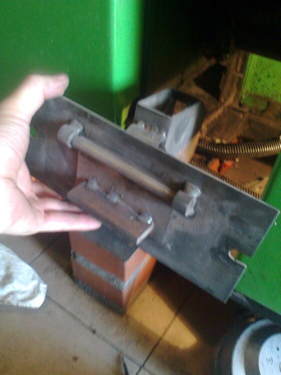

1. Czas podawania to się chyba ustawia w sekundach na 10 sekund. Czyli jak ustawisz 5.5 sek to przy pełnej mocy palnika podajnik będzie podawał 5.5 sek + 4,5 sek przerwy.
2. Jak odkręcisz wentylator to druga blacha z klapką jest w głębi (pod paleniskiem) - też dwie śruby do odkręcenia.
[ATTACH=CONFIG]338335[/ATTACH]
Zaraz zaraz, druga blacha? wydaje mi się że tam już nic nie było. Odkręciłem ten główny element przez który dmucha powietrze i wewnątrz miałem taką komorę pod paleniskiem a u góry tej komory był już taki dziurkowany element (czyli już palenisko). Czy ja coś przeoczyłem czy może mam inny model ??
Poza tym jak patrzę na ten element, na Twoim zdjęciu to go nie poznaję. U mnie jest z tyłu taka blacha przykręcona dwoma śrubami do tyłu paleniska. Z tą blachą jest na stałe połączony kanał do powietrza a na końcu tego kanału jest dokręcony czterema śrubami wentylator, który dmucha w ten kanał
Edytowane przez bolo100
Jak masz 15 KW z przed 5-6 lat, to masz identyczny.
W głębi (pod paleniskiem) jest klapka z zapalarką (wymontowana na zdjęciu) przepuszczająca powietrze do dziurek pod paleniskiem (tych bliżej popielnika). Jeśli jej nie odkręciłeś, to znaczy że wyczyściłeś połowę :(
Edytowane przez panfotograf
