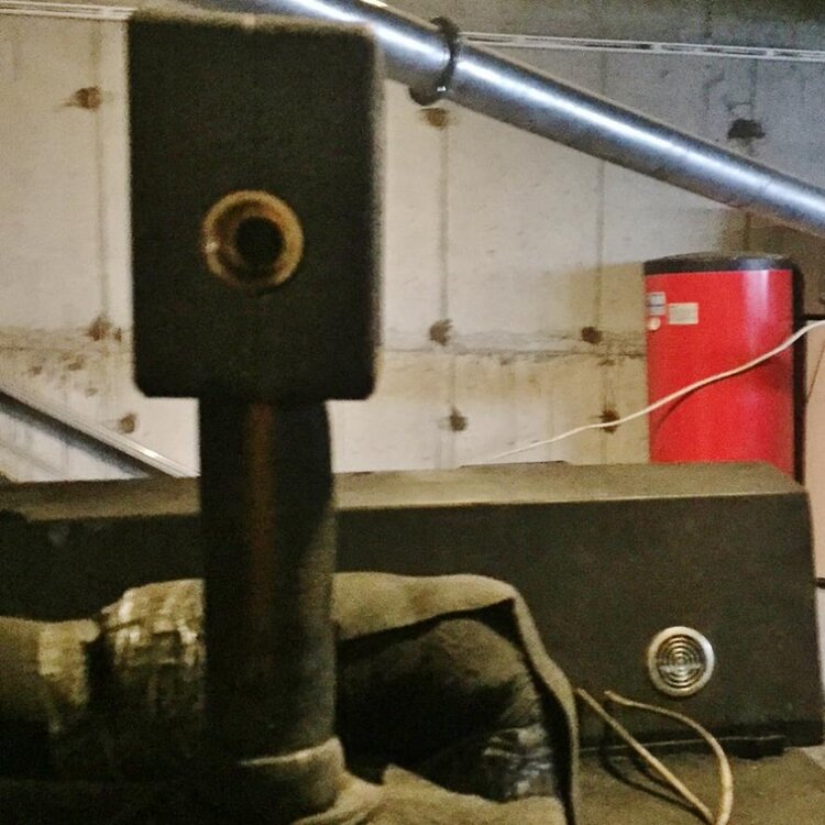

A tak poza wszystkim to mam pytanie do Kroitza. Skąd wie, że to błąd montażu skoro tego nie widział ? Pan M mu opowiedział ?
Oceńce sami -
Oto odpowiedz pana MN z Granpal :
"Kocioł został zalany wodą co doprowadziło do jego uszkodzenia.
Zalanie to wystąpiło z winy użytkownika oraz niewłaściwego montażu zaworu bezpieczeństwa, który w przypadku otwarcia odprowadzał wodę bezpośrednio na kocioł co jest niedopuszczalne. Nie tylko ze względu na ponowne uszkodzenie kotła, taki sposób odprowadzania wody z zaworu bezpieczeństwa może stanowić zagrożenie dla osób będących w pobliżu. "
A poniżej zdjęcie z instalacji - zawór to ten osłonięty czarną obudową otwór (grupa bezpieczeństwa) po lewej stronie u góry - jak widać jest w przeciwną stronę niż elektronika w Granpalu... W czasie eksploatacji miał jeszcze rurę do stojącego obok zasobnika... Może ktoś wypowie się gdzie jest sugerowany błąd w montażu ??? Chętnie pociągnę do odpowiedzialności hydraulika... A pył w koło to efekt kopcenia się paliwa przez kilka godzin (po awarii) bez nadmuchu (czyli wydobywania się wszystkimi szczelinami), jest tam tak brudno że nie wiem kto to będzie w stanie posprzątać.. A serwis (sam MN osobiście) przybył już po 7 dniach od awarii i napisał j.w. a teraz zarządał za naprawe 2000 zł, a kocioł stoi w takim stanie już 3 tygodnie. CZy to jest waszym zdaniem OK ???

Ok, macie swoje rozwiązania ale niezgodne z przepisami i normami. Tak więc nie dziw się że producent Ci tego nie uzna. Miałem przygody z różnymi producentami, różnie się zachowywali, raz lepiej raz gorzej. Ale w tym wypadku każdy by mi powiedział to samo, zle zamontowany zawór,
Kroitz. Pokazałem sposób zamontowania zaworu. Przepisy mowią jasno - zawór bezpieczeństwa ma być najbliżej kotła, wymiennik CO jest 25 m dalej w zamkniętej instalacji, pokaż mi jak miał być prawidłowo??? Moim zdaniem jest zainstalowany prawidłowo.

Dla ułatwienia "W obowiązującym od dnia 8 lipca 2009 r. rozporządzeniu Ministra Infrastruktury w paragrafie 133 ust. 7 odnajdziemy zdanie: „Zabrania się stosowania kotła na paliwo stałe do zasilania instalacji ogrzewczej wodnej systemu zamkniętego, wyposażonej w przeponowe naczynie wzbiorcze, z wyjątkiem kotła na paliwo stałe o mocy nominalnej do 300 kW, wyposażonego w urządzenia do odprowadzania nadmiaru ciepła”. Urządzeniami tego typu mogą być: zawór upustowy bezpieczeństwa termicznego podłączony do wymiennika (wężownicy) schładzającego lub bufor, do którego zostanie odprowadzony nadmiar energii."
Kolejna rzecz to rura spustowa z zaworu bezpieczeństwa jeśli zalało sterownik kotła to oznacza że nie była ona poprowadzona prawidłowo. Powinna odprowadzić gorący czynnik w sposób bezpieczny a niestety tak się nie stało bo bryzgała na lewo i prawo aż zalała sterownik.

TAk zastosowałem w tym przypadku bufor 1000 l wody i on uratował instalację bo przy wyłączonym sterowniku do do niego trafił cały gorący zład. Rurę spustową wyrwało dosłownie z gniazda zaworu bezpieczęństwa - było zbyt duże ciśnienie. Ale zalanie (jak widać na zdjęciach) nastąpiło w efekcie rozlania się wody po powierzchni kotła - i to po powierzchni trafiła ona do płytek efektroniki i je zalała powodując przeniesienie 240 VAC na inne obwody (w tym sterownik w którym spalił się tylko bezpiecznik od napięcia zasilania). Dlatego tak irytuje ,mnie wycena "koniecznych napraw serwisowych z dojazdem" na ponad 2000 zł!
jak to wyrwało rure odpływową z zaworu bezpieczeństwa ? Z gwintu wyrwało ? Z czego była ta rura odpływowa i jakiej średnicy ?
