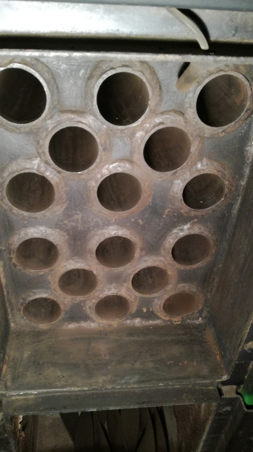

Ale w jaki sposób podnieść temperaturę spalin?
Zaczął pojawiać mi się kondensat, czego wcześniej nigdy nie było.
W weekend porządnie wyczyszczę piec, ale póki co to jakaś masakra się robi :)
Pod palnikiem jeszcze nie czyściłem, ale póki co nic nie ruszam bo wszystko idealnie mi się pali... dmuchawa dmucha aż miło a pelet idealnie się spala. Tuleje na bank będę wymieniał wraz ze ślimakiem bo nie wierzę w to, że wcześniej ciekło a teraz "samo" się naprawiło :) Zresztą ewidentnie mam wrażenie, że ślimak z tuleją jest krótszy to ładnie zobrazował Cuuube :)
